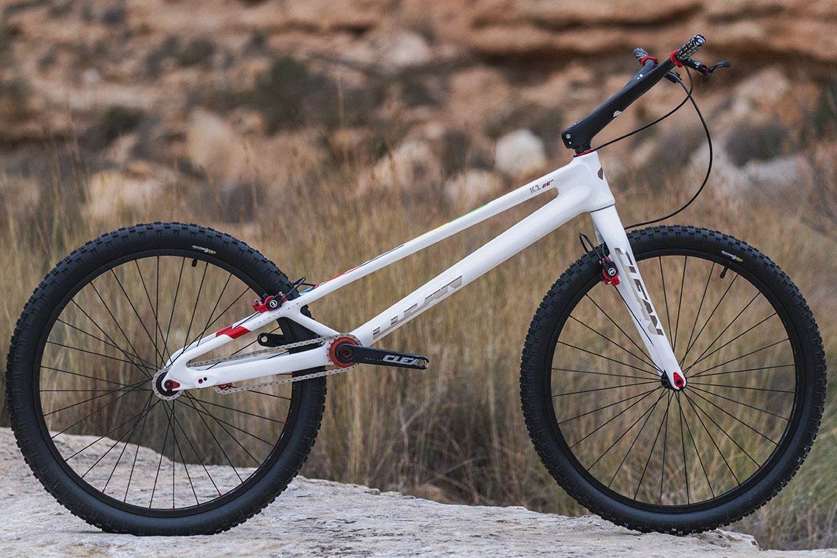

już kilka razy natknąłem się na obręcze, które w całości są czarne i współpracują z v-brake'ami. To jakaś super twarda anoda? Ceramika? To się nie ściera? To działa? Jakieś przykłady na rynku aftermarket?
Przykład:

@WojtasTaba podrzuciłeś rower trialowy, bo miał akurat czarne felgi na zdjęciu, czy chcesz obręcz typowo do tralówki? Bo jak to drugie, to powinieneś wiedzieć, że tam hamulce są używane inaczej niż w "zwykłym" rowerze, więc i ścieranie obręczy będzie przebiegało inaczej.
Akurat podrzuciem (tak się trafiło), bo czasem też myślę, o jakieś nowej trialówce i sobie przeglądam :D ja wiem że te rowery robią przebiegi żadne, więc tam pewnie nawet zwykła anoda długo by się utrzymała (te ze zdjęcia akurat okazały się anodowane).
Nie mniej składam jeden rower z magurą hs33 na tyle i zawsze koliły mnie w oczy srebrne ranty obręczy w v brejkach, a tu taka ciekawostka. Fajnie jakby to było tańsze i bardziej dostępne.
