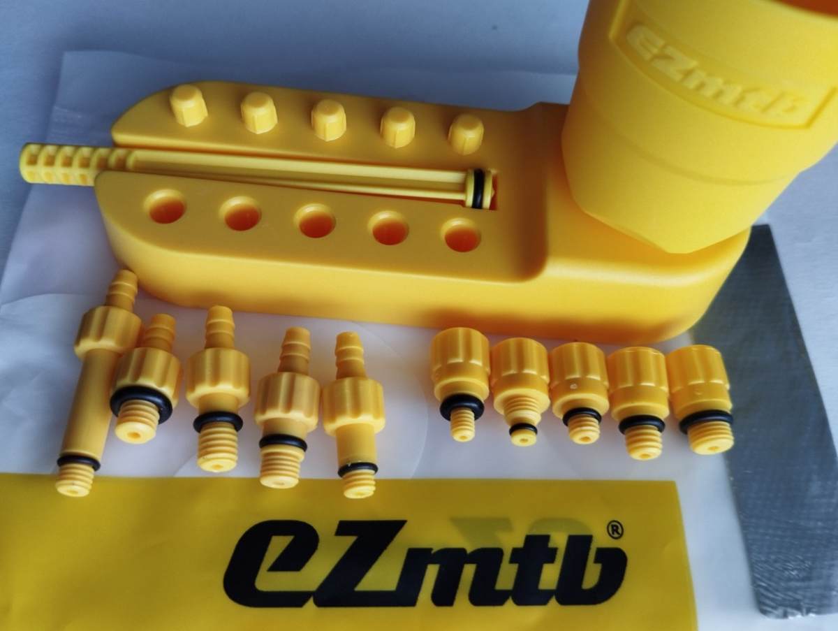

narvall666 Napisano Środa o 16:21 Autor Udostępnij Napisano Środa o 16:21 (edytowane) W dniu 23.09.2024 o 19:47, Mihau_ napisał: ze stali😂 Myślałem że to jest logiczne że narzędzia są ze stali. Potrafią być z jakiegoś innego materiału? Jak widać po pytaniu mój poziom jest kompletnie amatorski. A jeszcze zapytam, co sądzicie o takim zestawie? https://allegro.pl/oferta/zestaw-narzedzi-rowerowych-walizka-organizer-profesjonalne-narzedzia-klucze-11418132425 Wiem że pewnie jakością nie będzie powalał, ale nada się do typowo amatorskiej przygody w serwis? Albo chociaż czy na takim zestawie można się wzorować jeżeli chodzi o to co bym potrzebował i kupować osobne narzędzia lepszych marek? Edytowane Środa o 16:32 przez narvall666 Cytuj Odnośnik do komentarza Udostępnij na innych stronach More sharing options...
Mihau_ Napisano Środa o 17:06 Udostępnij Napisano Środa o 17:06 Cytat Myślałem że to jest logiczne że narzędzia są ze stali. Potrafią być z jakiegoś innego materiału? Bardzo często stosowany jest bliżej nieokreślony składem materiał - gównolit. Jest duża szansa, że ten zestaw z aliexpress jaki linkujesz jest właśnie z niego zrobiony. Cytat Wiem że pewnie jakością nie będzie powalał, ale nada się do typowo amatorskiej przygody w serwis? Albo chociaż czy na takim zestawie można się wzorować jeżeli chodzi o to co bym potrzebował i kupować osobne narzędzia lepszych marek? W tym zestawie jest wszystko i nic. Po co ci np. klucze do suportu ht2 skoro takiego nie masz w rowerach. Kup sobie absolutne podstawy a resztę kompletuj wraz z pojawiającymi się potrzebami Imo na początek warto mieć zestaw imbusów, kombinerki, obcinaczki, skuwacz, klucz do kaset, klucz do suportu, ściągacz do korby skoro masz kwadrat. Jak nie masz w domu absolutnie żadnego klucza to ci się jeszcze płaska 15 przyda Cytuj Odnośnik do komentarza Udostępnij na innych stronach More sharing options...

Turysta05 Napisano Środa o 18:06 Udostępnij Napisano Środa o 18:06 Takiemu kompletnemu amatorowi trudno doradzić, bo taki zupełny brak doświadczenia nie pozwala kupować dobrze, ale tanio. Ten zaproponowany zestaw za 450zł nie zapewnia potrzebnych narzędzi, wystarczy przeczytać komentarze na Allegro, nie przywołując nawet takich przykładowo akcesoriów: Za te 450zł można skompletować użyteczny zestaw, ale "świeżynka" może to kupić na początek, takie koszty "frajerskie", nauka kosztuje😆. Skłaniam się do głosów przedmówców, żeby kupować co potrzebne, ale zaczynając od narzędzi ogólno-ślusarskich, potem specjalne rowerowe. Nie bać się Aliexpr..., są też dobre, np. skuwacz łańcucha za kilkanaście zł, a gdy nie traficie to strata niewielka, Ali.. respektuje też zwroty, nie miałem problemu, a to dyscyplinuje niezbyt rzetelnych sprzedawców i poprawia jakość rynku😉. Cytuj Odnośnik do komentarza Udostępnij na innych stronach More sharing options...
