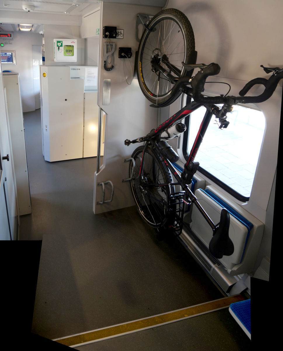

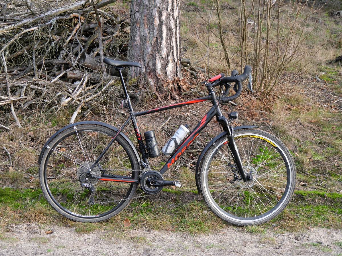

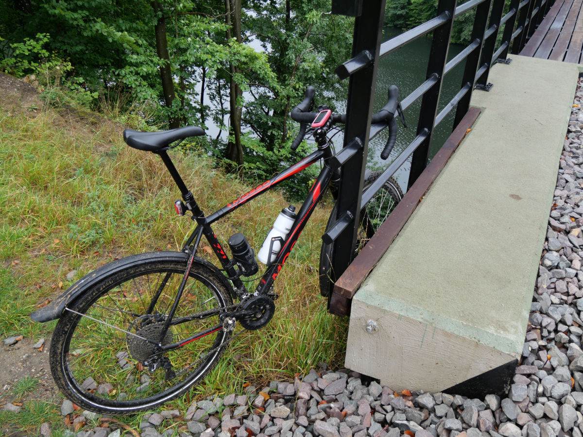

Przecietny Napisano 24 Września Udostępnij Napisano 24 Września Cytat Przechodząc do szczegółów, to swojego zbudowałem na crossowej ramie Mosso Hej Mosso Cross atlantis? możesz pokazać ten rower? Właśnie czekam na taką ramę , chce coś podobnego poskładać na sztywnym widelcu i ciekaw jestem jak Twój wygląda. Cytuj Odnośnik do komentarza Udostępnij na innych stronach More sharing options...
zekker Napisano 24 Września Udostępnij Napisano 24 Września 771TB Wygląda jak pokraka Trochę ulep ze starych części. Spoiler Wersja świeżo po złożeniu (w tej wersji, wcześniej był na Accent Shannon, ale pękła przy sztycy ), jeszcze ze starymi oponami i błotnikami. 12 godzin temu, sivesgaard napisał: a do crossa wstawić węższe opony i o bardziej asfaltowym bieżniku? Jak najbardziej można. Smart samy nie są ani szybkie, ani dobre. uniwersalne, ale przeciętne. Czy dużo węższe, to nie wiem czy warto. Coś się zbije na masie ale kosztem komfortu. No chyba że asfalty masz w okolicy idealne. 1 Cytuj Odnośnik do komentarza Udostępnij na innych stronach More sharing options...
Przecietny Napisano 25 Września Udostępnij Napisano 25 Września Dzieki zekker zastanawiałem sie czy rama crossowa będzie się nadawać ale widzę,że będzie. Shannona trudno już dostać i podobno pękały co potwierdzasz. Cytuj Odnośnik do komentarza Udostępnij na innych stronach More sharing options...
Miro1970 Napisano 6 Października Udostępnij Napisano 6 Października (edytowane) @zekker, @Przecietny, niedawno kupiłem tę ramę, tylko w wersji z prowadzeniem linki hamulca pod dolną rurą, z gładkimi przednimi spawami i z bezpośrednim mocowaniem tylnego hamulca PM. Fajnie wykonana rama, mam do tego sztywny potrójnie cieniowany alu widelec Mosso bardzo lekki, pod kolor i wysokością pasujący jako zamiennik amora 63-65 mm. Też PM. Półtora roku temu tak w razie czego ten widelec kupiłem, ostatnia sztuka dostępna w Polsce. Chcę zrobić na to przeszczep połowy osprzętu z mojego obecnego Crossa, też na ramię crossowej Mosso, ale najtańszej, choć o troszkę lepszej geo. Super mi się na tym jeździ już dwa lata, prawie idealne dopasowanie, ale tam są v-ki, więc za ciężkie, a przede wszystkim za wąskie i obręcze 19 mm, a co za tym idzie - za wąskie opony 40 c, co jest absolutnym maksem wg mnie na te felgi. No i amor pasuje tylko 50 mm i taki mam Rock Shox, bo taka geometria. 50 mm to niedużo, czy otworzony, czy zablokowany na leśnej ścieżce nie ma dramatycznej różnicy w wybieraniu nierówności, ale olejowe tłumienie czuć. Jakie tam masz opony? Tak się ciągle waham, czy dać tam amor taki jak Twój czy ten sztywny wideł z oponami ok. 48 mm. Widzę, że masz full wypas, baranek, błotniki, damper it'd. O ile dobrze widzę, oświetlenie na dynamo? Kabel do tylnej lampki owinięty wokół górnej rury? Pancerz tylnego hamulca puściłeś wewnętrznie? Edytowane 6 Października przez Miro1970 1 Cytuj Odnośnik do komentarza Udostępnij na innych stronach More sharing options...

zekker Napisano 7 Października Udostępnij Napisano 7 Października W dniu 25.09.2024 o 10:21, Przecietny napisał: zastanawiałem sie czy rama crossowa będzie się nadawać ale widzę,że będzie Kwestia co się chce osiągnąć i czy geometria będzie ci pasować. Ja tego składałem do szwendania się po drogach i bezdrożach, z naciskiem na bezdroża. Nie mam jakichś wymagań co do sportowej jazdy, czy bardzo długich dystansów. 9 godzin temu, Miro1970 napisał: Widzę, że masz full wypas, baranek, błotniki, damper it'd. O ile dobrze widzę, oświetlenie na dynamo? Kabel do tylnej lampki owinięty wokół górnej rury? Pancerz tylnego hamulca puściłeś wewnętrznie? Tak, oświetlenie jest z lampek na dynamo, ale zasilane są z powerbank-a. Docelowo będzie koszyk z dwoma ogniwami litowymi w szeregu, tak jak mam w fullu. Tak, kabel owinięty wokół ramy. Przewód tylnego hamulca idzie w uchwytach na zewnątrz ramy. Tak samo pancerz do sztycy. 9 godzin temu, Miro1970 napisał: Jakie tam masz opony? 2" Marathon Mondial Evolution. Obręcze dosyć stare, pewnie 19mm, co daje około 46-47mm na oponach. Bez błotników pewnie wejdą 2,1", być może nawet 2,25" ale to już na styk. 1 Cytuj Odnośnik do komentarza Udostępnij na innych stronach More sharing options...
