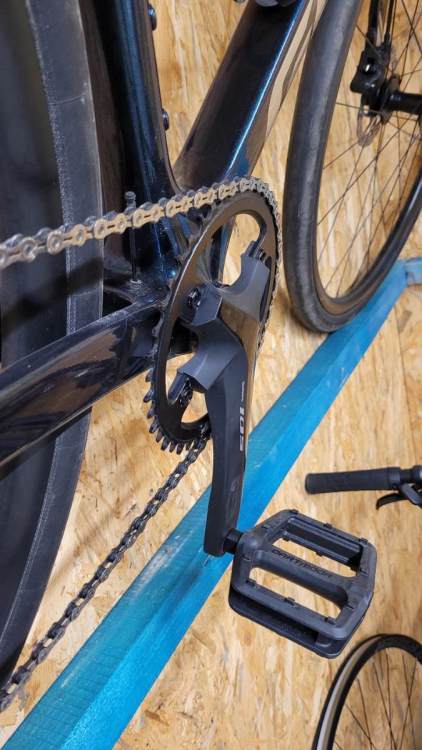

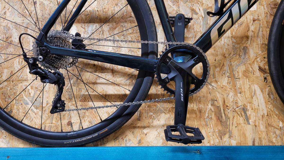

szczupak56 Napisano 27 Września 2024 Napisano 27 Września 2024 Ja na próbę zrobiłem sobie z 2x11 na 1x11 z Shimano 105. U mnie działa w porządku. Tak to wygląda na rowerze. Na ali widziałem jeszcze takie dokładki do ramion korby aby poprawić wygląd, ale nie mogę teraz tego odnaleźć. Cytuj
