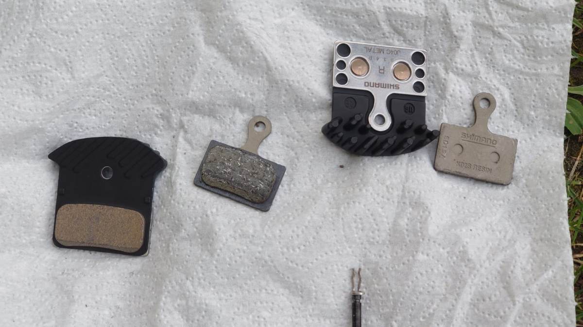

Jako ciekawostkę podam, że w obu rowerach miałem Tektro - w Cortinie Tektro Spyre-C Road Mechanical Disc a w Gestalcie - Tektro MD-C500 Dual Piston Road Mechanical Disc. W obu rowerach tarcze 160 mm.
Nastrachałem się właśnie na Gestalcie ale on miał wyraźnie gorsze hamulce, z małym klockiem. Tu poglądowo klocki do zacisków Ultegry (takie poszły do Cortiny ze względu na standard PM) i klocki do Gestalta - mniejsze (ostatecznie Gestalt dostał klamki i zaciski GRX oraz specjalnie dokupione klocki z radiatorem - to pod Stelvio, ale wciąż są to mniejsze klocki).
ZdjcieWhatsApp2024-08-12o19_48.19_0565b9a7.thumb.jpg.56988dd7542eabbfaef47ef38dc4f143.jpg
Zmierzam do tego, że i w mechanicznych hamulcach mogą być różnice w skuteczności.
