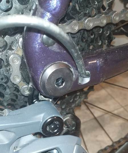

Witam, szukam i szukam i nic znaleźć nie mogę. Potrzebuję rozwiązania do wpięcia roweru ze sztywną osią 12x142 pod klasyczny trenażer elite volare mag. Normalnie się kupuje takie sztywne osie które są dłuższe i wystają po obu stronach poza tylne widełki. U mnie problem taki że od strony przerzutki brak otworu przelotowego na oś, nie da się wkręcić dłuższej ośki. Jest od prawej nakrętka w którą jest wkręcana sztywna oś, nakrętka ma gniazdo pod imbusa 6mm, sztywna oś jest nieprzelotowa więc żadnej szpilki 5-6mm tam nie włożę aby coś porzeźbić. Może ktoś widział gdzieś rozwiązanie z tego typu mocowaniem osi.
