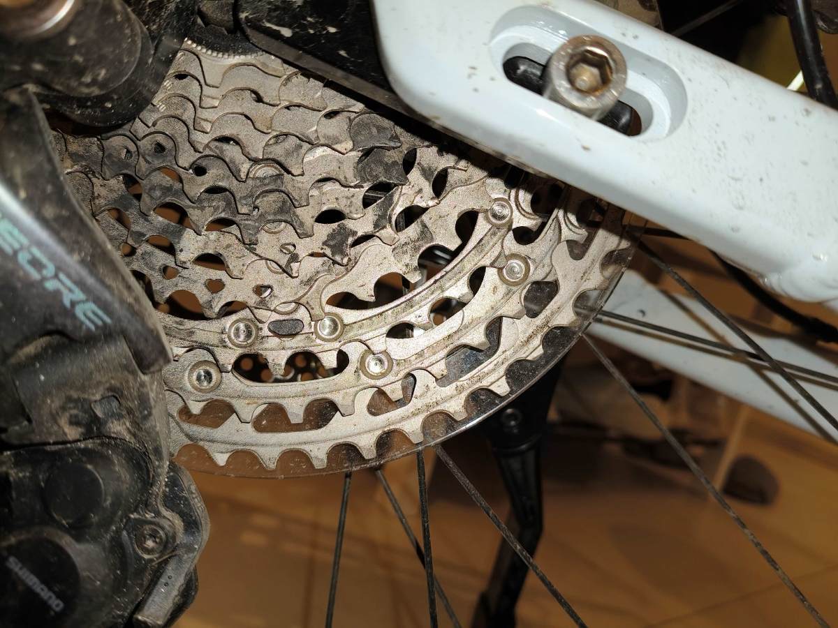

Kaseta po 100km ma czyste 4 najmniejsze koronki, brudne są 18,21,24.

No to lipa, bo tylko 18T i mniejsze są luzem, cała reszta jest monolitem.
