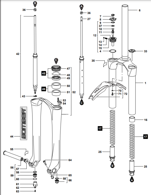

Teraz zauważyłem błąd w mojej odpowiedzi, w rysunkach technicznych od rc2x nie ma segerów co oznacza że mogą się różnic nawet od wersji powietrznych

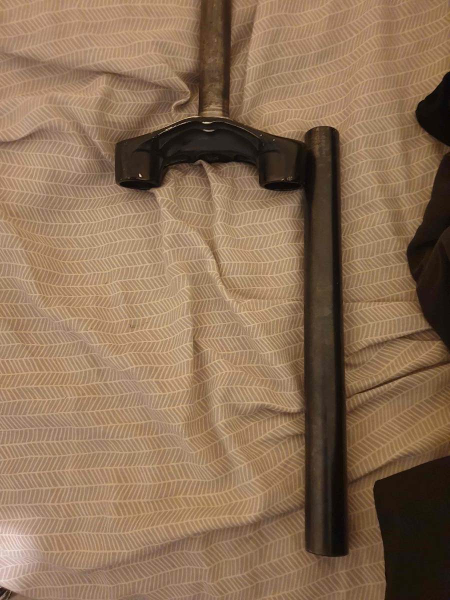

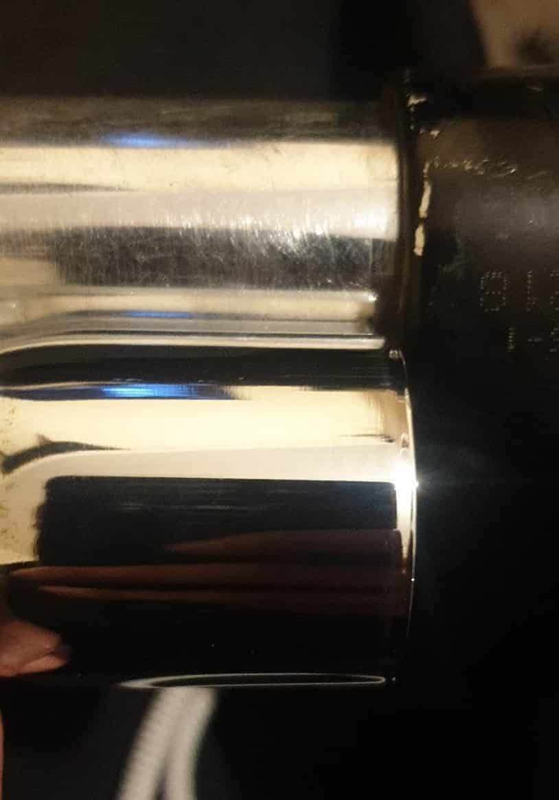

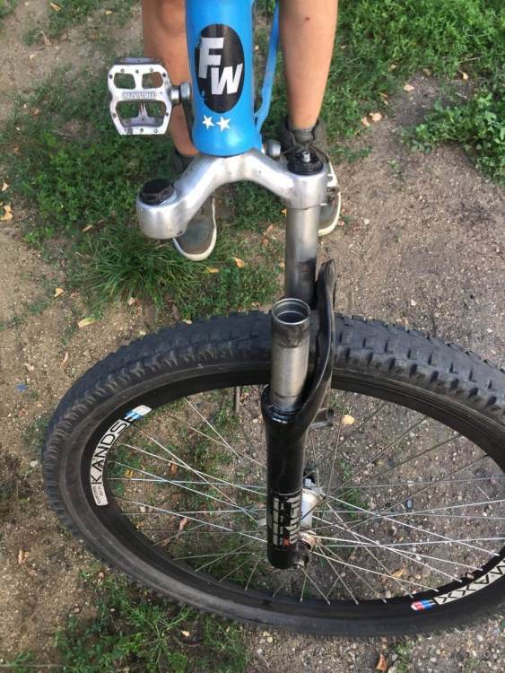

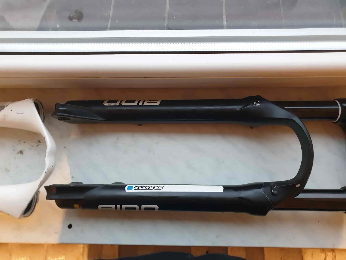

A co do mojej wiedzy to po prostu ciekawią mnie rzeczy którymi się interesuje, jak są zbudowane i w jaki sposób działają oraz w dużej mierze druciarstwo😁. Inni by powiedzieli aby wyrzucić to na śmietnik, dozbierać i kupić lepsze i mieć spokój. Miałem też trochę amortyzatorów i były rozbierane co do śrubki. W jednym marzocchi nawet lagi wymieniałem na te z rst. I oczywiscie też internet, fora, katalogi, rysunki techniczne. Kopalnia wiedzy marzocchi: https://public-repository.org/ oraz tego typu strony https://bicyclesuspension.de/collections/66

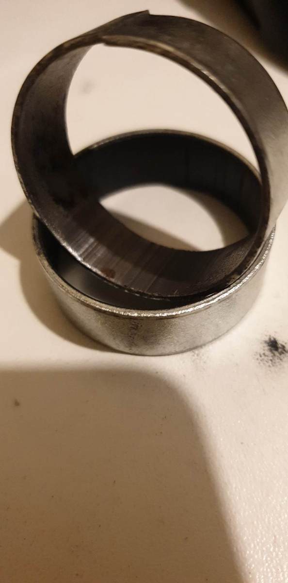

image.thumb.jpeg.a238c96849dcc24f83ed2a5979ce1033.jpeg 315527915_613896750477716_3853746085651297205_n-min.thumb.jpg.1e1276cf7ba9e360d19e036f4c8351d3.jpg 315494527_3160843470863463_3816494101884303806_n.thumb.jpg.6a1e59f211b50b66483cc6f17300f275.jpg 320387288_1599448803818860_4426068992558683931_n-min.thumb.jpg.3308b404be9546bcc94dd5499a96b9b7.jpg
332041334_1524577368039205_5484458940503595897_n.thumb.jpg.63792e3f2658abd2c6ff30c00381adbd.jpg 319888318_2611342592341433_4975245619971161112_n.thumb.jpg.3870762d782a18241f58a07311a17bec.jpg

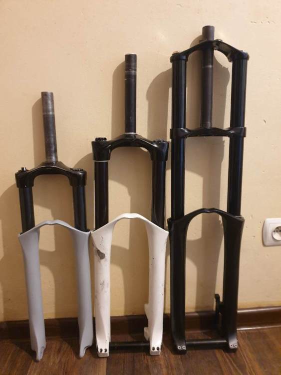

i też ciekawostka:
20230124_154538-min.thumb.jpg.2921cfd8b0e7b6cc40a93aba0bd01cd6.jpg Rozstaw ten sam co w aionie
U mnie? Górne golenie trochę przeszły,  były naprawiane ale wolałbym coś w lepszymi stanie. Dłuższa sterówka też by nie zaszkodziła. Jedyny mostek który pasuje to dmr majacy 20 parę mm stacku.
