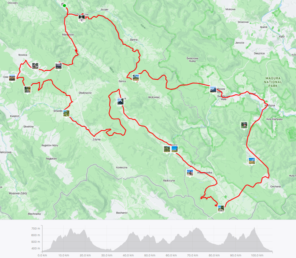

Mentos Napisano 11 Września Udostępnij Napisano 11 Września Generalnie szukam butów do gravela, który jest użytkowany też sporo w terenie, zdecydowanie pagórkowatym i niterwałowym jak Jura i dodatkowo górzystym jak Beskidy. Jazda to boczne asfalty i oczywista szutry/polne/leśne drogi, ale sporo też jakiś łączników szlakami pieszymi, gdzie trasy bardziej same w sobie są pod hardtail MTB co najmniej, no ale to są tylko łączniki na wyznaczonej dłuższej gravelowej trasie. Tak więc zdarza mi się często podprowadzanie po kamolach, korzeniach czy strome trudniejsze zjazdy i czasem trzeba sprowadzać. Traski z tych dłuższych, staram się jak nie leje, późna wiosna/lato/wczesna jesień, sporo podjazdów, sporo wspomnianych interwałów, ok 100km jak przykładowa poniżej, ale zdarzają się i 200 czy nawet 300, więc buty muszą być wygodne a nie na siłę uciskające i sztywne. Muszą zdecydowanie nadawać się do chodzenia w terenie, nie jakoś dużo, ale jednak. Czyli podeszwa może być z tych sztywniejszych by odpowiednia efektywność pedałowania była, ale bieżnik nie może być szczątkowy jak w ‘rejsingowych’ butach MTB/Gravel. No i generalnie szukałem coś nie 'plastikowego' a raczej naturalna skóra czy jak już 'plastik' to jakieś przewiewne materiały z siateczkami od góry czy z boków. No i raczej pewne sznurowane + rzep, ewentualnie rzepy i zębaty pasek, niż jakieś patenty typu BOA, które mnie już zawodziły w piachach. Ale przy takich założeniach kaplica, nic nie znalazłem, więc się powtórzę - może ktoś podda pod rozwagę jakąś markę/propozycję, może mi coś umknęło/nie pomyślałem/nie znalazłem. Dla zobrazowania, to mój pierwszy sezon na gravelu i jeżdżę w starych odkurzonych z szafy butach z maratonów MTB, Shimano SH-M183 jak poniżej. Wygoda ok, sztywność/efektywność pedałowania ok, zapięcia też ok. Ale już podeszwa za wąska i w terenie kamienistym źle się chodzi, przez wąski dół noga się wygina w kostce, łatwo się po większych kamolach ślizgają no i łatwo się syfiaście obdłubują po zewnątrz, zwłaszcza że materiał to jakiś sztuczny badziew. Zdecydowanie przydała by się szersza podeszwa z lepszym beżnikiem i skóra naturalna z jakąś siateczką przewiewną od góry, no ale tutaj kupa, nic nie mogę znaleźć ;-(. ‘thank U from the mountain’ Cytuj Odnośnik do komentarza Udostępnij na innych stronach More sharing options...

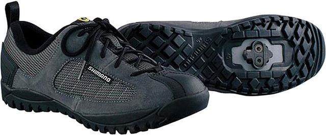

MrJ Napisano 13 Września Udostępnij Napisano 13 Września Nie masz w okolicy jakiegoś sklepu rowerowego z lepszym zaopatrzeniem? Jeździsz na tyle długo, że raczej wiesz, czego szukasz i szybka przymiarka i przejście tych kilkunastu metrów po podłodze już powinny sporo powiedzieć. A jak nie, to zawsze zostaje allegro smart - sam nie lubię czegoś takiego, ale czasami nie ma innego wyjścia jak kupienie kilku rzeczy dla wybrania tej jednej i zwrócenie reszty. Sam przez lata jeździłem w takich właśnie terenowych butach (Shimano ze zdjęcia) z tego samego powodu: bo Jura K-Cz, bo chodziłem po kamieniach i żwirze itp. Natomiast po przesiadce na "zwykłe" SPD typu MTB okazało się, że w zasadzie nie widzę wielkiej różnicy na minus, za to sporą na plus, zaczynając od dużo niższej wagi. Owszem, nie biegam już z rowerem na garbie po kamulcach, ale wcześniej też tak naprawdę robiłem to od wielkiego dzwonu i to raczej przez własny głupi upór, a nie konieczność. Więc nie przesadzałbym z szukaniem typowych trekkingów / graveli, bo może się to okazać przerost formy nad treścią. Cytuj Odnośnik do komentarza Udostępnij na innych stronach More sharing options...
Mentos Napisano 13 Września Autor Udostępnij Napisano 13 Września No właśnie tego, przerostu formy nad treścią też się obawiam. Gdzie nie patrzę w buty Gravel to bardziej jak do ścigania niż do turystyki. No i łaziłem już po sklepach czy kupowałem na zasadzie mam SMART, kupię, sprawdzę przymierzę i odeślę jak coś. Ale już mi się to znudziło, nic mi nie spasowało. Teraz bezp. z jakiegoś sklepu zdecydowałem się na te Scotta powyżej, zobaczymy. A generalnie to Shimano kiedyś produkowało dużo fajnych 'normalnie' wyglądających butów, takie choćby jak pokazałeś, teraz sam 'plastikowy' badziew, a te niby lepsze to na siłę ładują to BOA. Nawet do ęduro gdzie się przecież z zasady dużo łazi (w tym pure enduro), wycięło moje ulubionego typu SH-XM700 i na zapas kupiłem już dodatkowe 2 pary ;-). Dzięki w każdym razie za sugestie, ale jak ktoś jeszcze coś może podrzucić do znów 'thank U from the mountain' Cytuj Odnośnik do komentarza Udostępnij na innych stronach More sharing options...
