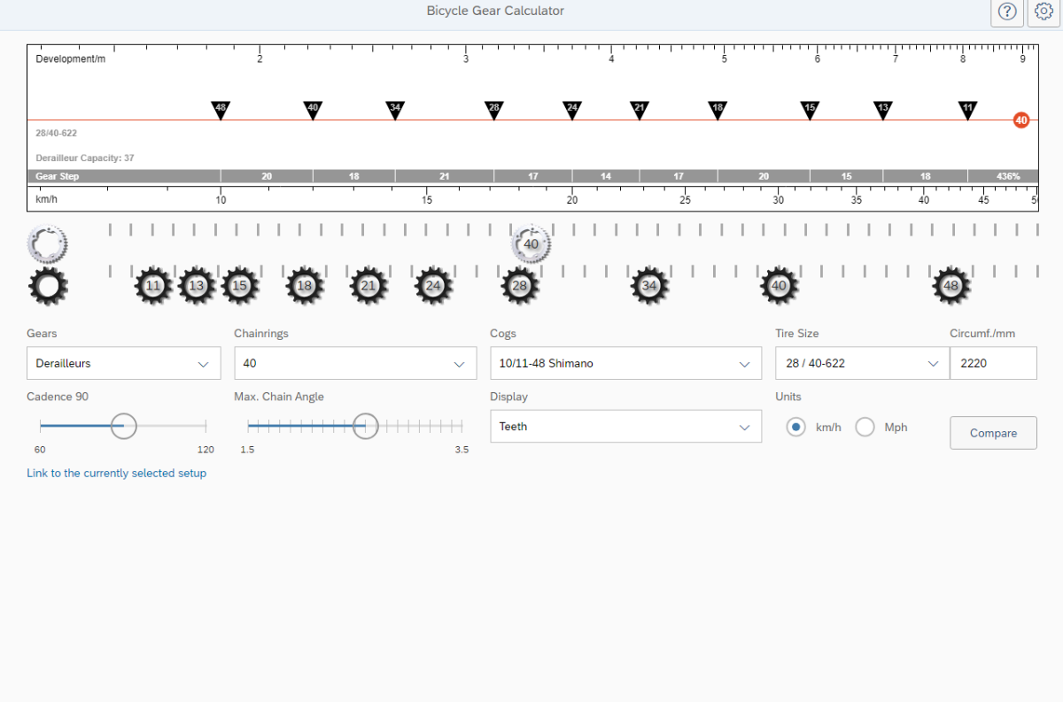

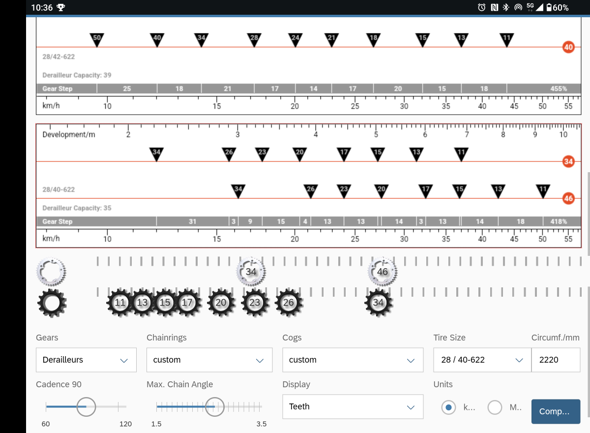

Spoconymanek Napisano 12 Września 2024 Autor Napisano 12 Września 2024 A jestem jakoś w stanie zobaczyć na jakichś cyfrach, wykresach to jaka będzie różnica pomiędzy 1x10 a 2x8? Próbowałem ogarnąć tę stronkę do gear comparisonu, ale nie wiem co tam się dzieje tak szczerze, chyba za świeży jestem aby zrozumieć te tarcze, blaty, stopniowania, ząbki... 14 minut temu, keltu napisał: Ja bym się nie zgodził że jest trend na 1x w gravelach, może i w MTB owszem. Ja tylko od siebie dodam że ten Kross ma korbę z blatem 40T, osobiście uważam że to dość mało przy takim rowerze. Ja na blacie 46 jeżdżę po płaskim na 3 najmniejszych koronkach tak tutaj bym chyba nie schodził z najmniejszej a nogi wcale nie mam mocarnej. (wręcz przeciwinie) Pytanie do edytowanej częsci odnośnie tego 40/46, czyli na płaskim jeździsz na 3 najcięższch koronkach? I obawiasz się, że przy tej 40 braknie mi cięższej koronki i nie będę mógł szybciej jechac? Cytuj
Mario93 Napisano 12 Września 2024 Napisano 12 Września 2024 Czyli na ostatnich biegach jest różnica 45 km/h do 50 km/h. To są prędkości raczej osiągane z górki więc to nie istotne. Za to 1x dużo łatwiej jedzie pod górkę... Cytuj
Spoconymanek Napisano 12 Września 2024 Autor Napisano 12 Września 2024 No dobra, dodałem takie samo dla tego 1x 40, 11-48, dodałem customowe a wykryło i tak jako 10/11-48 shimano Co z tych dwóch porównań jestem w stanie wywnioskować? Cytuj
