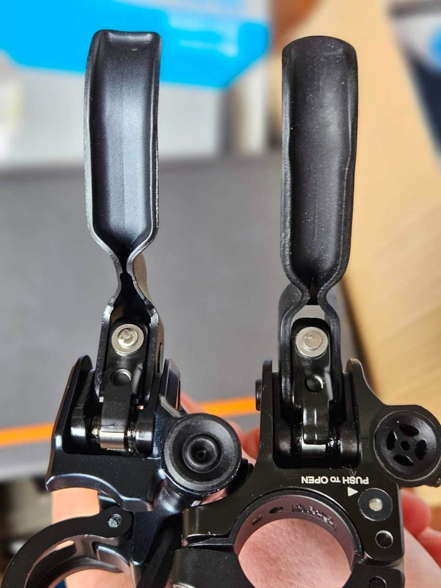

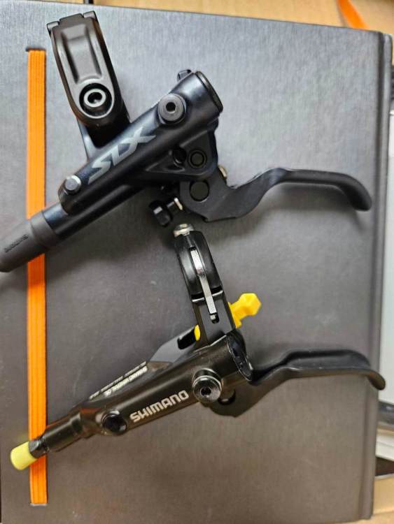

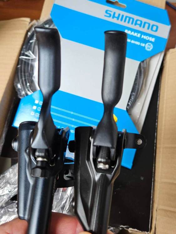

Tak, różni się klamka mocowaniem ale specjalnie nie wpływa to na sztywność. To nowe podparcie w klamkach mX100 jest w miejscu gdzie w poprzednich gen była szeroka obejma. Dodatkowo przez to nie są one kompatybilne z manetkami z poprzednich gen. Jeśli chodzi o długość klamki i jej przełożenie machaniczne na hydrauliczne to wszystko jest takie samo. Nawet bebechy pasują z m8100 do mt501 (czyli tak naprawdę bl-m6000).
Mam porównanie mt520 vs m7/8120 na tym samym rowerze i różnice są niezauważalne. Wszysktkie 4-tłoczkowce shimano robione są na jedną modłę (wyjątkiem jest mt420 gdzie tłoczki nie są ceramiczne i zaciski parowane są z klamkami niskich grup).
Zrobiłem kilka zdjęć porównawczych z mt501 z m7100 (1:1 to samo co m8100) może nie oddają w pełni tego, że to klamki praktycznie takie same ze wzgl bo nie chciały się słuchać jak je ustawiałem do zdjęcia...
