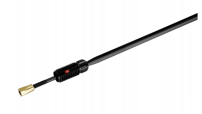

Electronite Napisano 9 Września 2024 Autor Napisano 9 Września 2024 https://allegro.pl/oferta/szprychy-mavic-ksyrium-elite-sl-plaskie-czarne-kolo-przod-288mm-15096608206 Te wyglądają OK. Cytuj
Electronite Napisano 9 Września 2024 Autor Napisano 9 Września 2024 Tak więc tak. System na to jest. Można zgrać szprychę stalową z nyplem M7 i wkręcić w felgę od ksyriuma. Tylko, że. CENY!!! Samych nypli z przeciw-nakrętkami się nie kupi, ani na allegro ani na ebayu. Tylko całe szprychy i tu ceny 40zł+ za sztukę. I w dodatku nie ma pewności jak zdługościami, bo moje mają 287mm ale to było tyle w Aksiumie, jak to się do Ksyriuma dopasuje to nie wiadomo. A ja za całe kółko dałem 100Sek, czyli 40zł. Kupiłem też tył w stanie idealnym za 100zł w przeliczeniu. Także-ten. Prędzej rozwierce ksyriuma i dam opaskę niż kupię coś oryginalnego. Chyba, że https://allegro.pl/oferta/sruba-noza-lewy-gwint-do-kos-podkaszarek-spalinowych-m7-x-1-00-14749169685 Bierzemy 20 sztuk takich i wiercimy na przestrzał otworek 4mm, i wsadzamy oryginalnego nypla jako przeciwnakrętke. Cytuj
