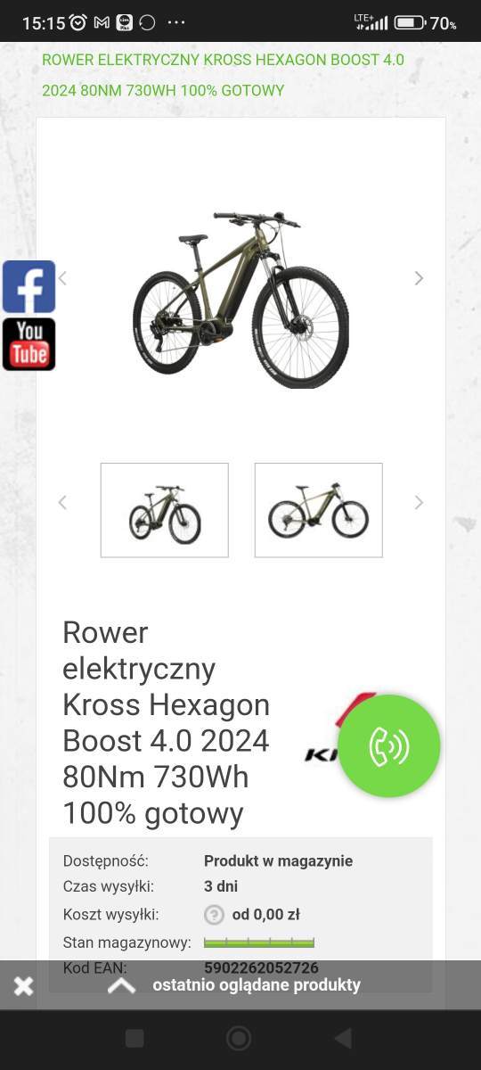

Jeżdżę ebike z silnikiem w kole (stary system) oraz nowym z centralnym. Mamy @Suu prawdopodobnie takie same oczekiwania z racji podobnego wieku. Zdecydowanie doradzam silnik centralny, np. taki za 7300zł:
https://www.greenbike.pl/rower-elektryczny-kross-hexagon-boost-40-2024-80nm-730wh-100-gotowy-p-8701.html?gad_source=1&gclid=EAIaIQobChMI2ffd5LOziAMVqIVoCR3sZRabEAQYDSABEgKEBPD_BwE

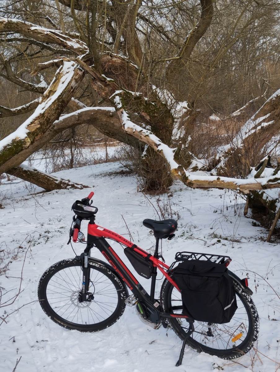

Musisz błotniki założyć sam, ja założyłem:
Albo poszukać gotowego w sklepie, ale to drożej. Silnik centralny dysponuje dużym momentem np.80Nm +przekładnia na przerzutce daje prawdziwe wspomaganie gdy najtrudniej, na gładkim wcale nie musisz go używać. Bafang nie generuje żadnych oporów, włączam wspomaganie "0" i normalnie jeżdżę, to powoduje że ładuję baterie średnio co 250km😂.  Silniki w kole, zwłaszcza ze starym oprogramowaniem "prędkościowym" to przeżytek, niebezpieczne (serio, potrafią wepchnąć Cię na kolizję, albo pod tramwaj😡), za słabe gdy potrzeba.  Fakt, że pozwalają jechać gdy tylko udajesz że pedałujesz, dlatego są lubiane przez kurierów, i że tanie.
