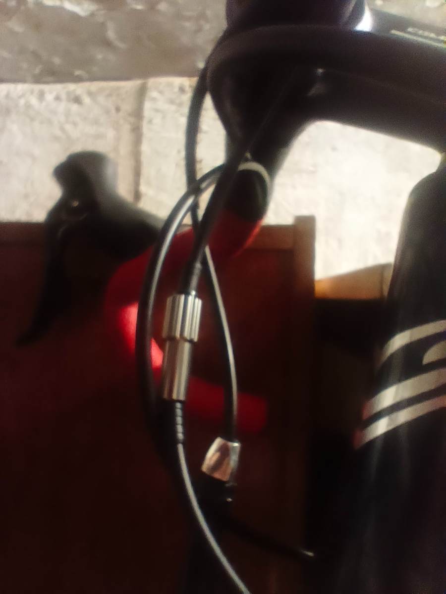

Deter Napisano 6 Września 2024 Napisano 6 Września 2024 Mam Shimano 105 i baryłka na lince przedniej przerzutki nie reaguje. Czy kręcę w jedną stronę czy druga, zero reakcji naprężenia linki. Czy można to łatwo naprawić czy raczej proponujecie serwis? Cytuj
Mihau_ Napisano 6 Września 2024 Napisano 6 Września 2024 Pewnie masz gwint zjechany i baryłka do wymiany Cytuj
Deter Napisano 7 Września 2024 Autor Napisano 7 Września 2024 W dniu 6.09.2024 o 19:47, Krypto.Szosowiec napisał: Pokaż zdjęcie. W dniu 6.09.2024 o 20:26, Mihau_ napisał: Pewnie masz gwint zjechany i baryłka do wymiany Muszę szukać do 105 czy jakąkolwiek będzie dobra? Cytuj
Gość Napisano 7 Września 2024 Napisano 7 Września 2024 A kręcisz na luźnej czy napiętej lince? Bo jak na napiętej, to pewnie kręci się cała baryłka, zamiast się "rozkręcać". Cytuj
locomotiv12 Napisano 7 Września 2024 Napisano 7 Września 2024 Sprawdź czy link przerzutki jest napięta Cytuj
Deter Napisano 7 Września 2024 Autor Napisano 7 Września 2024 Kręcę na luźnej. Czy w lewo czy w prawo, to linka nie reaguje. Cytuj
Gość Napisano 8 Września 2024 Napisano 8 Września 2024 No to sprawdź gwint w środku. Może jest zerwany, może zapieczony. Baryłkę możesz kupić dowolną. Ja polecam Shimano CA-70. Prawdopodobnie czeka Cię wymiana linki i regulacja przerzutki, bo mała szansa że uda Ci się wyjąć linkę z pancerza i wsadzić ją ponownie. Cytuj
Deter Napisano 8 Września 2024 Autor Napisano 8 Września 2024 (edytowane) Nie mogę jej wykręcić. Trochę droga ta CA70 😁 Edytowane 8 Września 2024 przez Deter Cytuj
