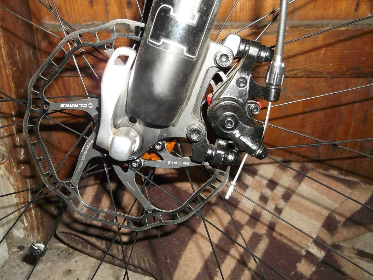

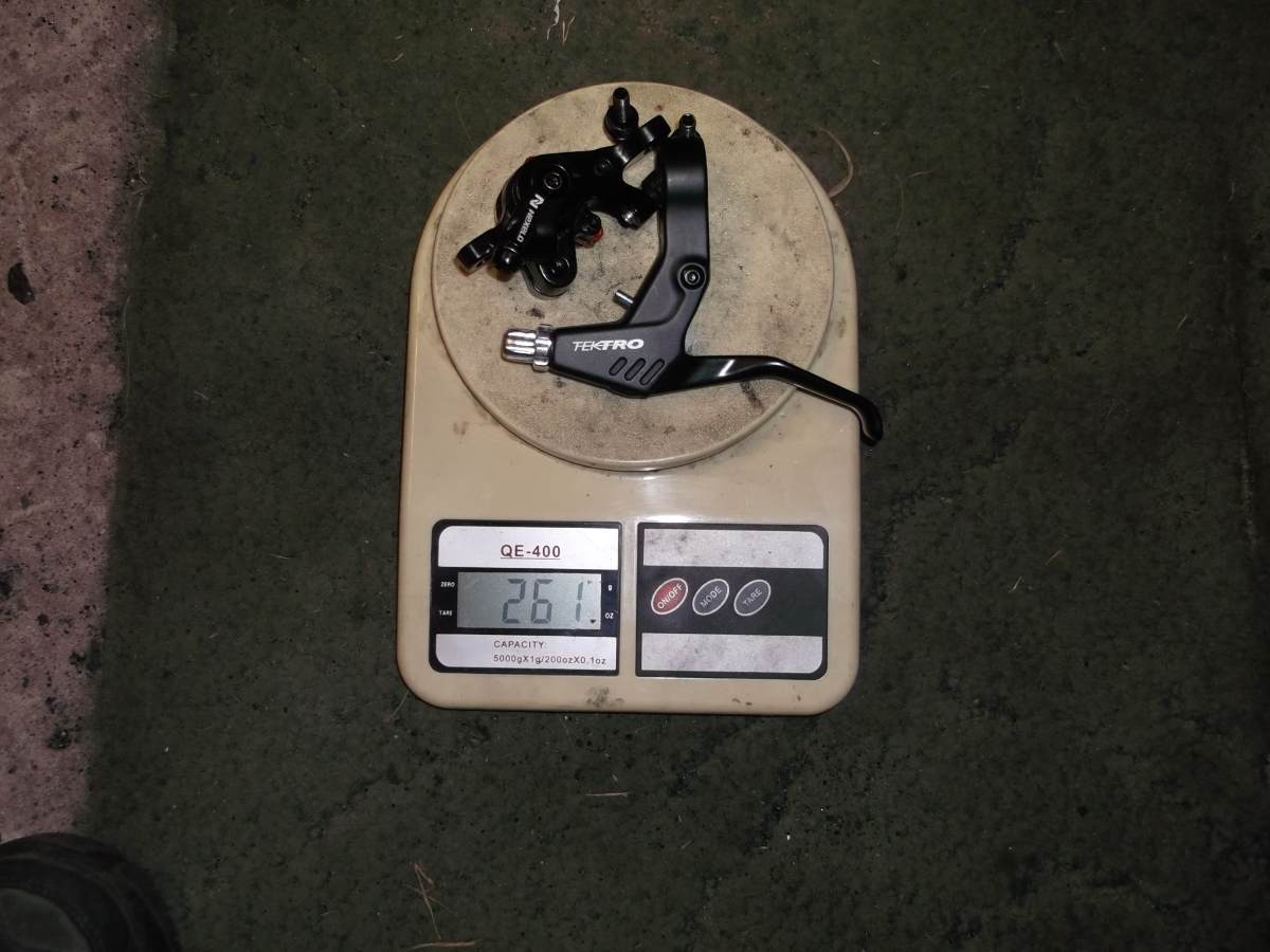

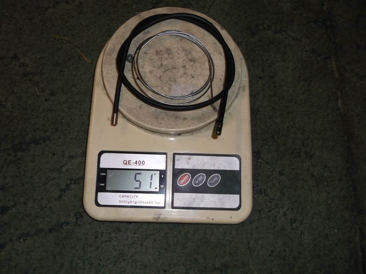

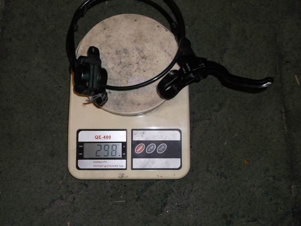

marvelo Napisano wczoraj o 11:52 Autor Napisano wczoraj o 11:52 (edytowane) Przedni hamulec też już założony. Tak jak sądziłem, tutaj zestaw mechaniczny wyszedł jedynie 14 g ciężej. Czyli na dwóch mechanikach dodałem łącznie 54 gramy wagi. Niektórzy zapytają, po co taki downgrade? Bo można. Kosztowało mnie to 104 zł (komplet klamek i hamulców na oba koła), plus ze 2,5 metra pancerza (tył zwykły, przód jakiś Shimano M System, linki zwykłe ocynkowane). Bez problemu dało się hamulce ustawić tak, że nic nie ociera, nawet po mocnym hamowaniu. Mam możliwość porównania dwóch technologii w jednym rowerze, nawet klocki są chyba dokładnie tego samego typu, więc mogę podmienić na te z hydraulików. Edytowane wczoraj o 12:00 przez marvelo Cytuj

marvelo Napisano 2 godziny temu Autor Napisano 2 godziny temu 1 godzinę temu, leejoonidas napisał: Oczywiście że można, tylko że są dużo lepsze klamki może są droższe,ale z tych tanich zacisków wyciągnął byś więcej siły hamowania jakbyś kupił Avid FR7. Te Tektro wziąłem, bo to było najlepsze co było dostępne od ręki w lokalnym sklepie. W całości z aluminium, ładnie wykończone, bez zadziorów, nadmiernych luzów i innych niedoskonałości. Jedynie kształt dźwigni niezbyt wygodny, wolałbym minimalnie dłuższe (może nawet na trzy palce) i z mniej odgiętą końcówką. Po namyśle pewnie zdecydowałbym się choćby na te FR5, bo to tylko 40 zł więcej, a przynajmniej lżejsze. Ale tam dźwignia też jest na dwa palce. FR7 to te z pokrętłem speed dial? Pod nazwą FR7 ich nie widziałem. Klamka hamulca to w sumie prosta konstrukcja, ma się nie wyginać (czyli odpadają te z korpusem z tworzywa sztucznego), nie mieć zbędnych luzów i oporów tarcia na sworzniach. Reszta to już tylko geometria i fizyka. Te FR7 to co mają magicznego? Chodzi o jakiś nieliniowy ciąg (najpierw dużo linki-szybkość, potem mniej-siła)? Co to jest ten speed dial? Cytuj

leejoonidas Napisano 4 minuty temu Napisano 4 minuty temu 2 godziny temu, marvelo napisał: Te FR7 to co mają magicznego? Mają płynną regulację ciągu linki za pomocą czerwonej śruby, a tym samym dopasujesz te klamki do każdych zacisków o różnych ciągach linki, przez co też możesz zmieniać siłę hamowania. Cytuj
