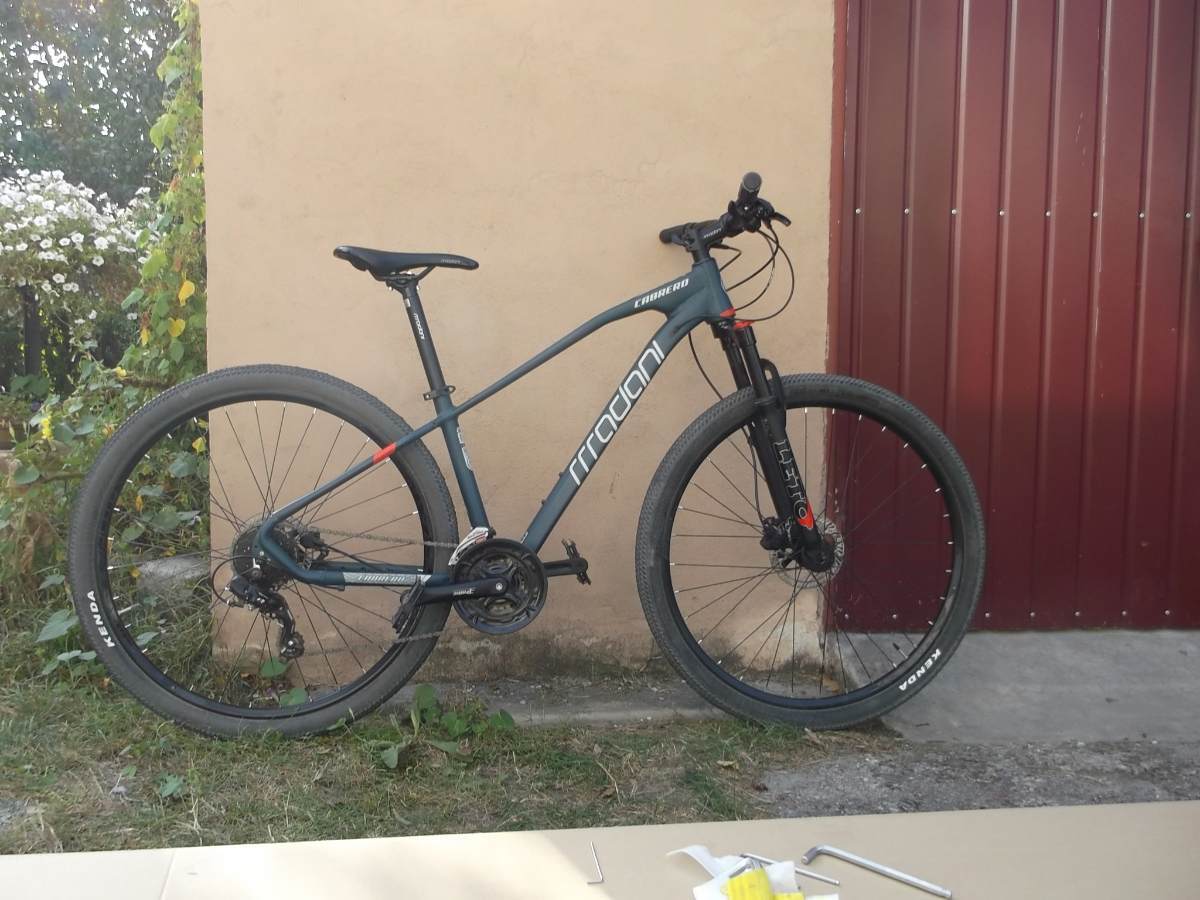

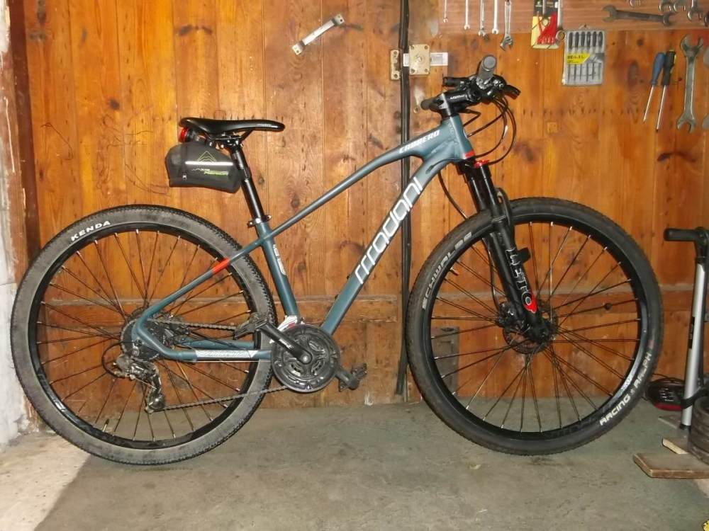

Ponieważ marka ta jak i model Cabrero przewijały się czasem wśród propozycji budżetowych górali, niektórzy wskazywali nawet że piasty są na łożyskach maszynowych, a hamulce hydrauliczne (podstawowy model, ale jednak markowe Tektro), postanowiłem poświęcić się dla ogółu (i swoje ciężko zarobione "półtora kafla"), zakupić ten wynalazek i poddać go dogłębnej analizie. No dobra, od paru już lat nosiłem się z zamiarem poskładania jakiegoś budżetowego 29er'a, ale szczerze mówiąc nie bardzo jest z czego wybierać, zwłaszcza jeśli chodzi o ramy z starym standardzie QR 100/135. Jest jakiś Accent Ranger, jakieś Mosso, ale jak się zacznie sumować części (nawet podstawowej klasy) to robią się kwoty znacznie ponad 2000 zł.

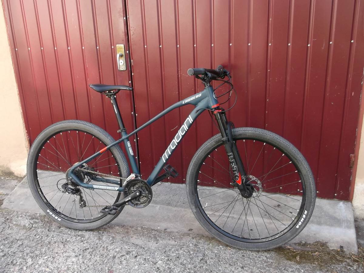

No i jest, kolor ciemnozielony, rozmiar S (trochę już zakurzony, bo po pierwszej jeździe po polnych drogach).
Ważenie było tak, jak podaje się katalogowo, czyli bez pedałów i z odkręconą stopką (rower zawiera ją w komplecie).
W każdym razie z pedałami, rozmiar S łapie ciut się poniżej 15 kg. W tej cenie cudów nie ma i raczej wszystko z napędem 3x8 będzie ważyć podobnie lub więcej, chyba że coś z hamulcami V-brake.
Ja ten rower traktuję raczej jako bazę (zbór podstawowych części) do dalszej modyfikacji i sporo rzeczy zostanie zastąpionych innymi (amortyzator, kierownica, mostek, przerzutki, kaseta, opony, dętki, może obręcze i szprychy). Finalnie pewnie też trochę to będzie kosztować, ale przynajmniej już można jeździć, a to co zostanie może wykorzystam kiedyś w innym rowerze (niekoniecznie swoim).
Jest to mój pierwszy rower z amortyzatorem (no dobra, z atrapą) w ogóle, pierwszy rower z hamulcami tarczowymi (bez rewelacji, ale działają) i pierwszy góral na dużych kołach. A zatem za jednym zamachem wchodzę w pewne rzeczy znane mi tylko z teorii i niewielkiej praktyki wynikającej jedynie z krótkich przejażdżek lub dłubania w rowerach znajomych. Będę uzupełniał wpisy i prezentował "sekcję zwłok" tego pacjenta, pokazując co można zmienić, ile urwać z wagi (zwłaszcza to co da się niewielkim kosztem).

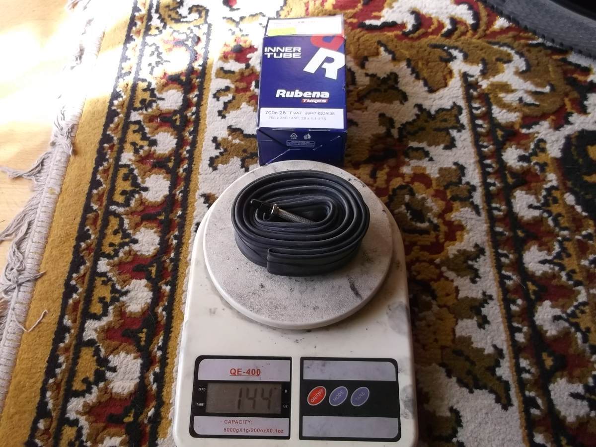

Dętki spokojnie można dać lżejsze, możliwe że nawet taka z zakresem do 45 mm da radę (mam takie ze trzy sztuki 140-160 g i sprawdzę).

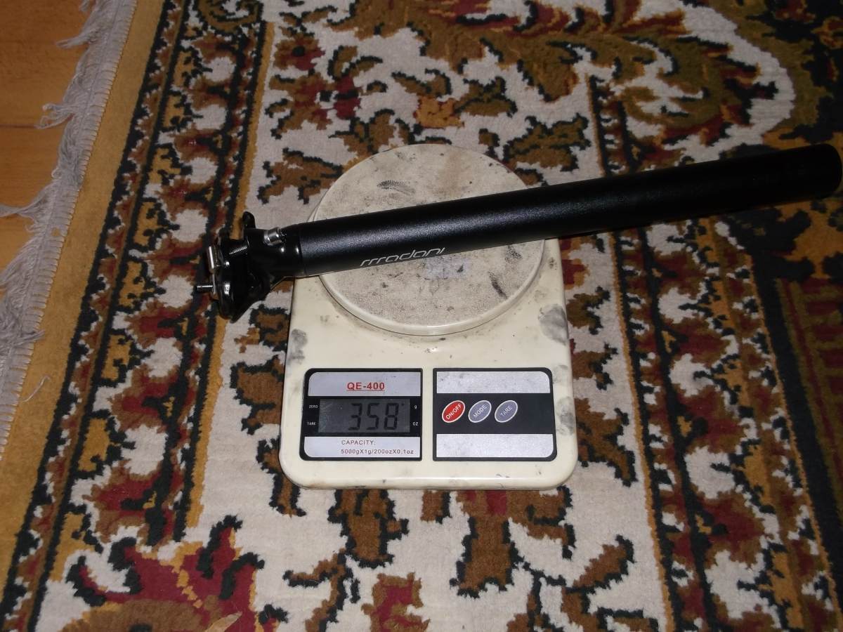

Sztyca (31,6 mm, 350 mm) na dwie śruby (przód - tył), też całkiem porządna, choć nawet za 50 zł da się znaleźć takie poniżej 300 g.

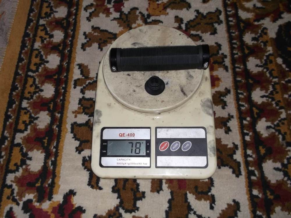

Na kierownicy zamontowano przykręcane gripy. Są wygodne, ale niestety (jak każde na śrubki) niepotrzebnie ciężkie. Zwykłe gumowe za dychę będą ważyć połowę tego, a jakieś piankowe lub kawałek szosowej owijki jedną czwartą. Pewnie wymienię, choć dla wielu przykręcane gripy to luksus i to również należy docenić jako ukłon w stronę tej części klienteli.
  • +1 pomógł 2

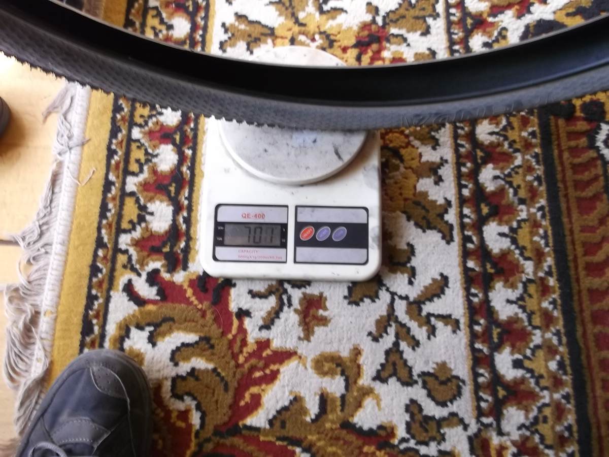

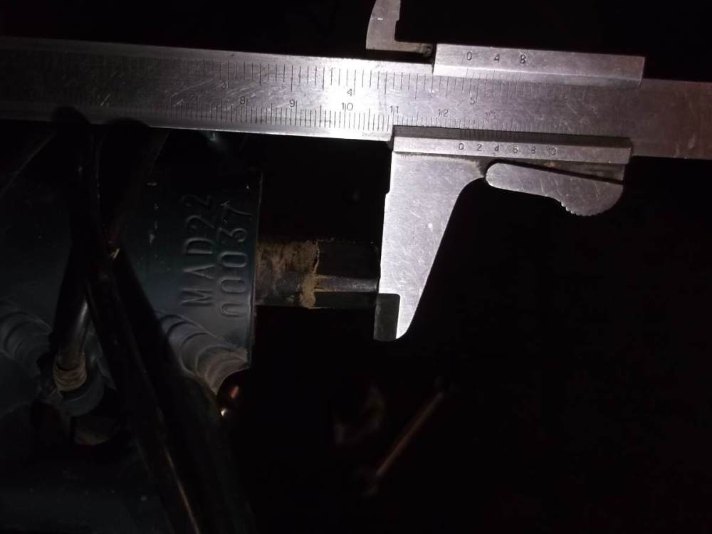

Jeszcze pomiar szerokości opony.

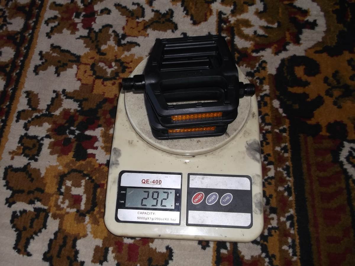

Jeśli chodzi o dołączone pedały to jest to model na łożyskach ślizgowych (polimerowych czy jakoś tak, coraz więcej tego na rynku, bo są trochę lżejsze i mają niższy profil). Na początku kręcą się dość opornie, ale mają dużą powierzchnię i są wygodne. Jakieś ząbki też są, więc w miarę dobrze but się trzyma, ale pewnie zmienię na takie na kulkach (choćby te: PEDAŁ ROWEROWY WELLGO PLAST PLATFORMOWY 2 SZT - AWR0067 - 13875892399 - Allegro.pl ).

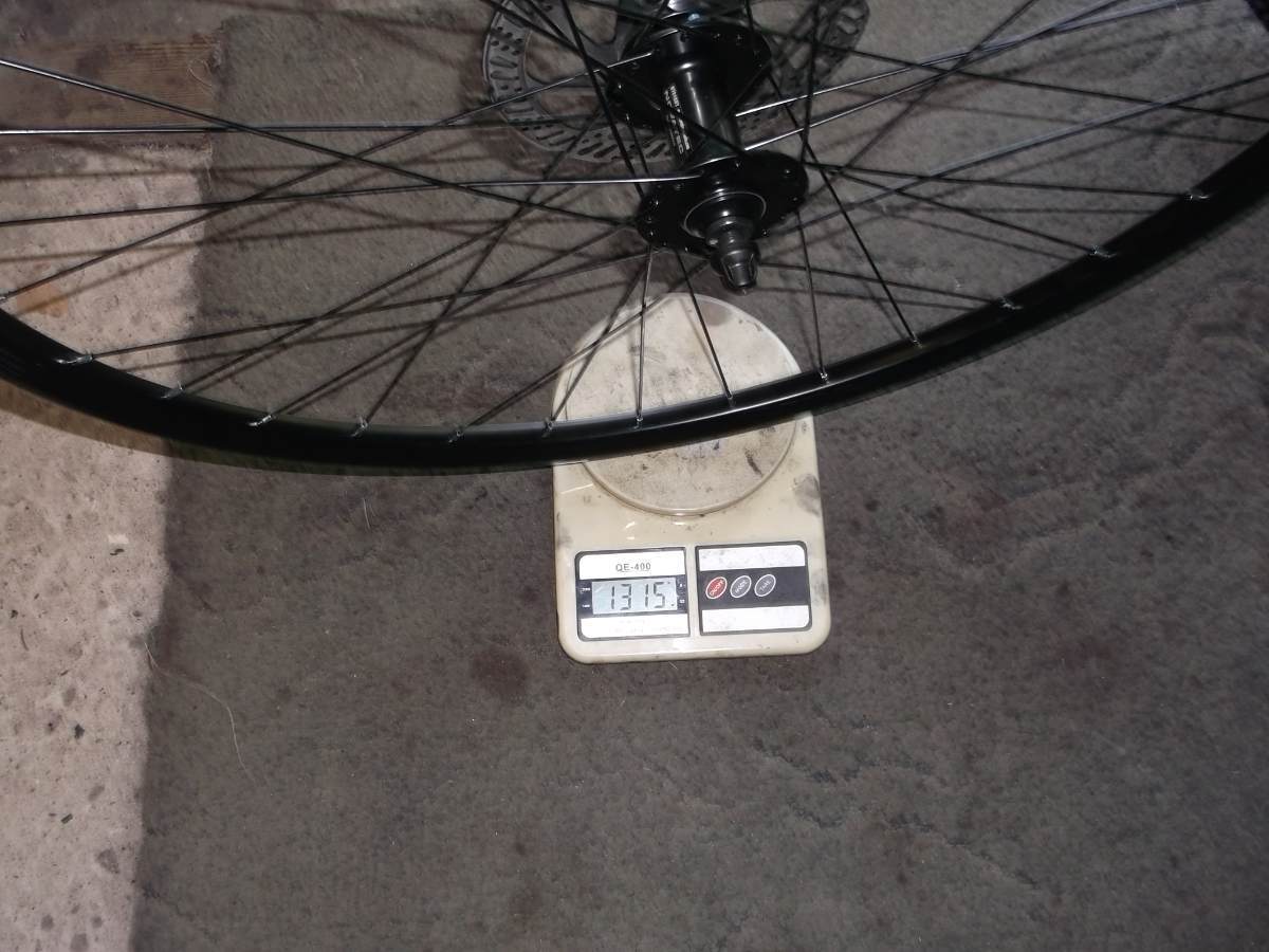

Zważyłem też przednie koło bez ogumienia:
W moim starym góralu Bianchi mam przednie koło (26") ważące około 800 g (piasta Formula na "maszynówkach", obręcz Accent Trackliner, 32 szprychy Sapim Laser i nyple alu), więc jest to przepaść.
Wiadomo, tutaj większy rozmiar koła, hamulce tarczowe, zwykłe szprychy 2 mm, nyple mosiężne, ale ile może ważyć sama obręcz? Ktoś potrafi oszacować, bo ja w komponentach pod hamulce tarczowe biegły nie jestem i nie wiem, o ile cięższa jest sama piasta z tarczą?
Piasty wyglądają faktycznie na takie z łożyskami maszynowymi, szprych jest 32, więc biorę pod uwagę zostawienie piast i przeplot na lekkie obręcze (np. Accent EXE) i szprychy cieniowane.

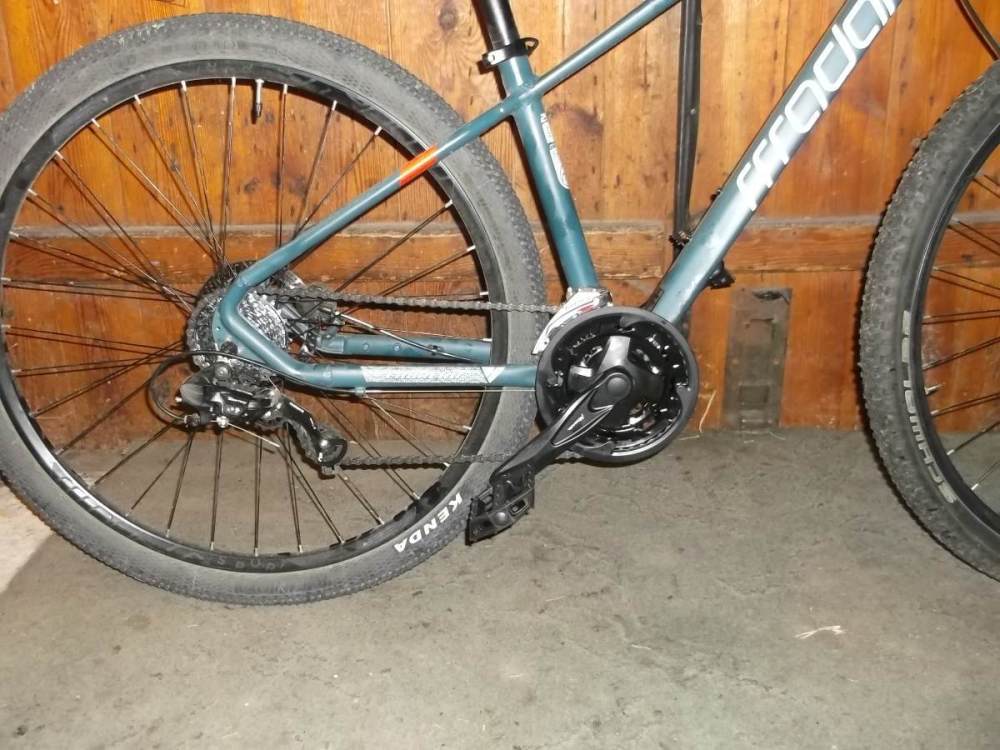

I jeszcze kilka słów o napędzie w tym rowerze. Zastosowano tu korbę Prowheel (jakaś podstawowa, zębatki niewymienne, ale ramiona aluminiowe) o układzie 42/34/24 (taki jak w Shimano TY300), a kaseta jest GH200 12-32. No i to niestety mi się nie podoba, bo brakuje zębatki 11-ki i na zjazdach (42/12) robi się młynek. W góralu 26" mam najszybsze 42/11, niby koło mniejsze, ale i tak jest to nieco twardszy bieg niż 42/12 i koło 29". Ja bym wolał taki układ: korba 42/32/22 (wśród budżetowych spokojnie da się taką znaleźć, choćby Miranda) i kaseta 11-30. Dałoby to szerszy zakres w obie strony (42/11 vs 42/12 i 22/30 vs 24/42), czyli najszybszy bieg byłby nieco twardszy, a najlżejszy nieco bardzie miękki.

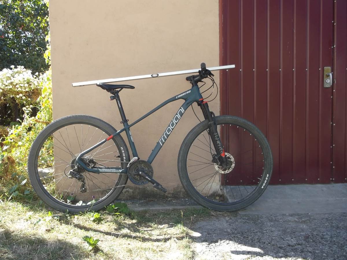

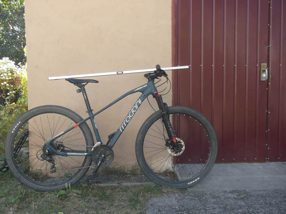

Mostek (80 mm):

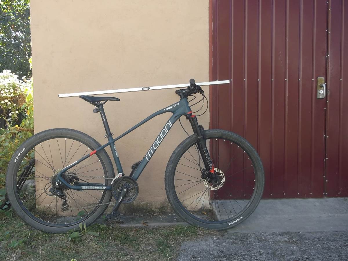

Fabrycznie mostek był ustawiony na plus, co przy moim ustawieniu siodła dawało kierownicę znacznie powyżej siodełka.
Po przełożeniu mostka na minus (podkładki wciąż pod mostkiem):
Tylne koło z kasetą, bez ogumienia:

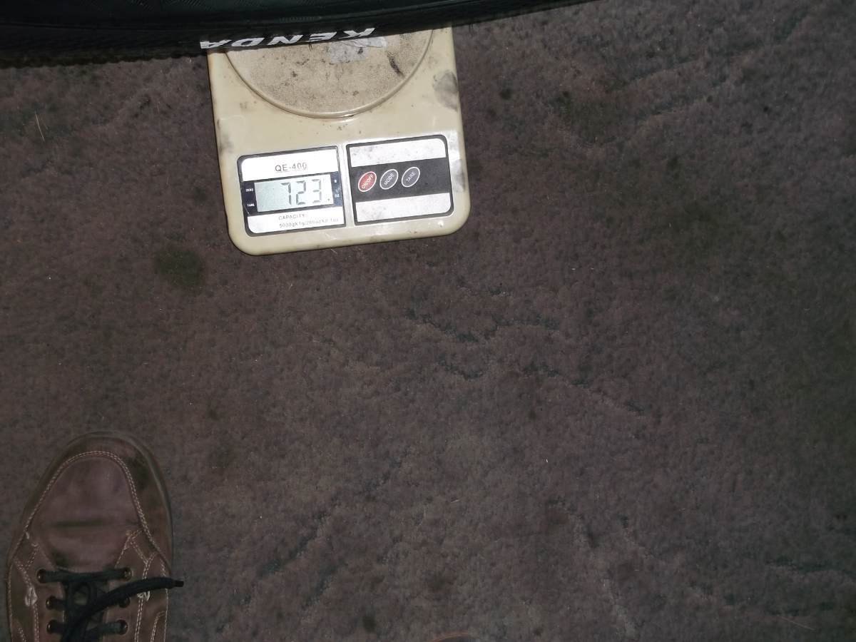

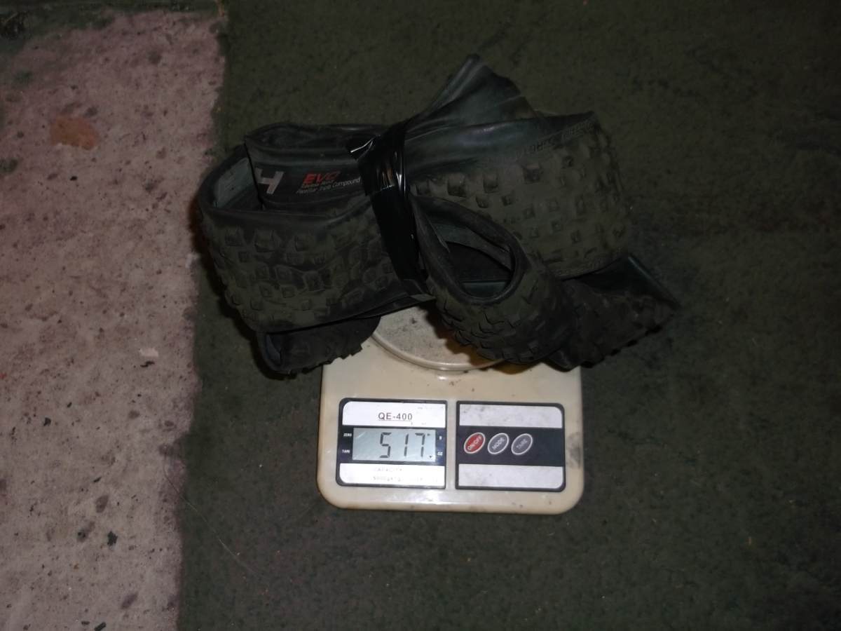

Tylna opona:

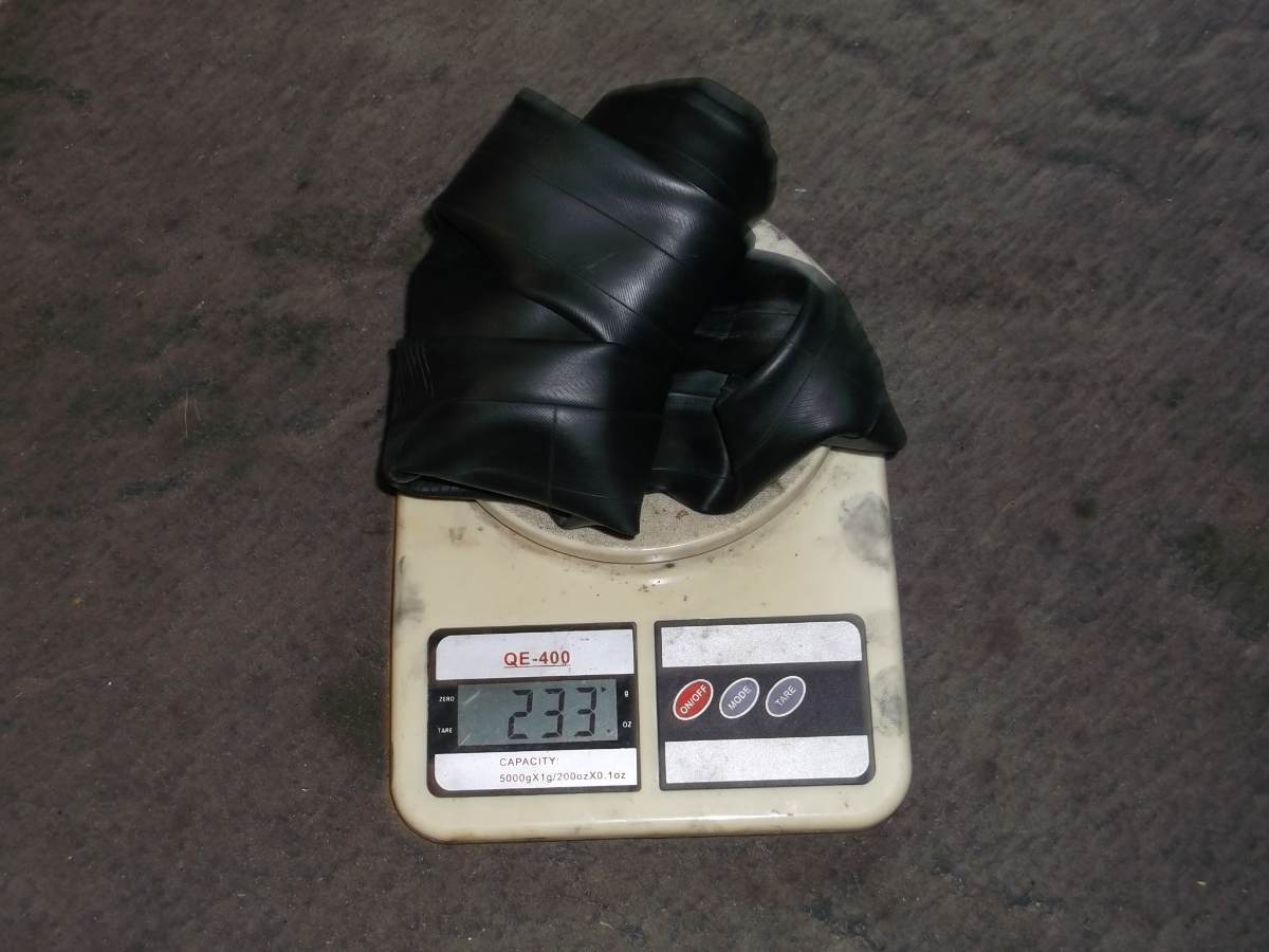

Tylna dętka:
Zaryzykowałem i na tył dałem taką dętkę:

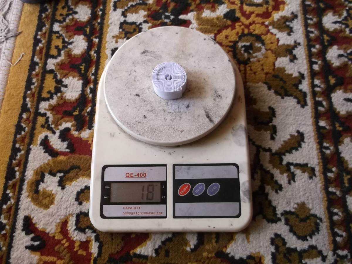

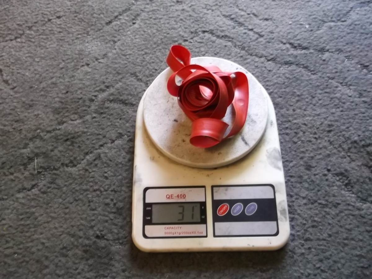

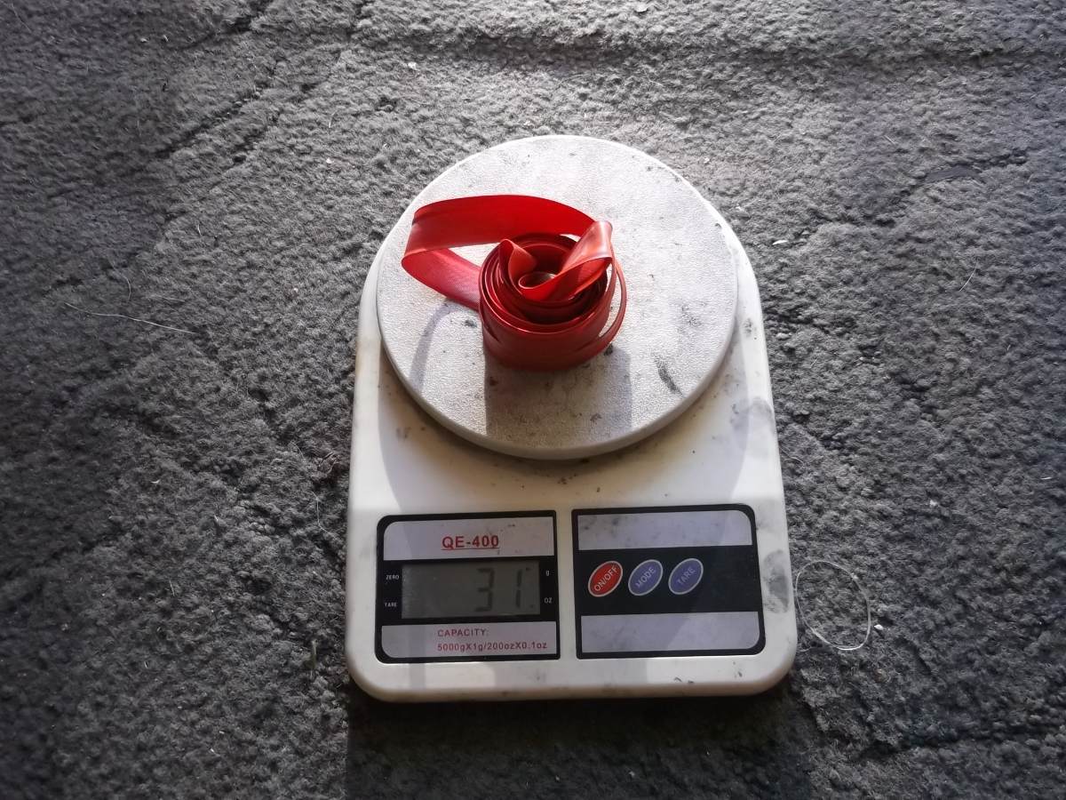

Zamiast oryginalnej opaski na obręcz (taka plastikowa, bez wzmocnienia tekstylną warstwą) dałem nieco lżejszą Black1, zbrojoną jakimś włóknem:
Efekty finalny: - 108 g (na obwodzie koła) za około 20 zł (15 zł dętka, 5 zł opaska).

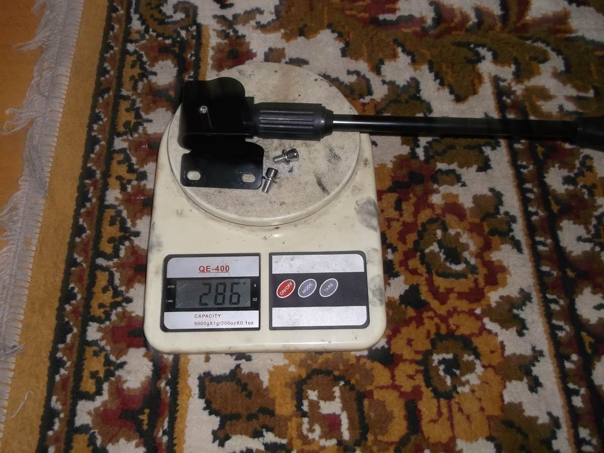

Co ciekawe, główka ramy jest już w standardzie tapered, co daje większe pole do popisu przy wymianie fabrycznego widelca. No i ten widelec to chyba najgorszy element tego roweru, bo nawet przerzutki Tourney, sterowane całkiem przyzwoitymi manetkami Shimano SL-M315 (naprawdę wygodne i precyzyjne) działają całkiem dobrze, wręcz jestem zaskoczony (choć wiotkie to niemiłosiernie i tylna trochę tłucze na wybojach).
Amortyzator też okropnie tłucze przy odbiciu, co przy mojej wadze w terenie występuje nagminnie, nawet na miękkim ustawieniu. Ja wiem, że to najtańsza, stalowa tandeta, ale w środku mogli dać jakieś gumowe odboje, co znacznie poprawiłoby odczucia, bo jednak amortyzator coś tam wybiera i dla mnie, wychowanego na sztywnych widelcach, zmienia nieco perspektywę, pozwalając się nieco odprężyć na wertepach i nie wypatrywać każdego korzenia czy dołka, jak to ma miejsca na retro 26" ze sztywnym widelcem, małą bazą kół, wąską kierownicą i długim mostkiem. 29er idzie jak czołg i to się czuje. Lubię swojego staruszka Bianchi, ale jednak muszę przyznać, że duże koła i nawet symboliczna amortyzacja pozwalają na więcej.
Tak czy inaczej, nie wiem jeszcze czy pójdę w sztywny widelec, czy w lepszy amortyzator. Na razie testuję i wyciągam wnioski.

Dętka Rubena, pomimo lekkiego rozdmuchania ponad nominalny rozmiar, wytrzymała bez problemów szosową trasę 47 km, którą pokonałem w 1:55:30, co dało średnią 24.4 km/h. Nie jestem przekonany do krótkiego mostka i tak szerokiej kierownicy (73 cm). Nie powiem, że jest niewygodnie, ale jednak opory powietrza trochę duże, tułów zbyt mało pochylony, no i bardzo brakuje mi rogów. No i 11-ki na kasecie, o czym już wspominałem. Pomimo tego jechało mi się całkiem dobrze, rower jest bardzo stabilny, opony nie zamulają, zmiana biegów zadziwiająco precyzyjna. Nawet nie blokowałem amortyzatora (jest dźwignia blokady na goleni), bo widelec ten ma tak duże tarcie, że prawie wcale nie pompuje nawet podczas jazdy na stojąco. Poza tym, że waży, w asfaltowej jeździe nie przeszkadza, nawet bardzo nie tłucze, bo na większości drobnych nierówności praktycznie wcale nie pracuje, ale jednak czasem jakąś większą dziurę wyłapie.

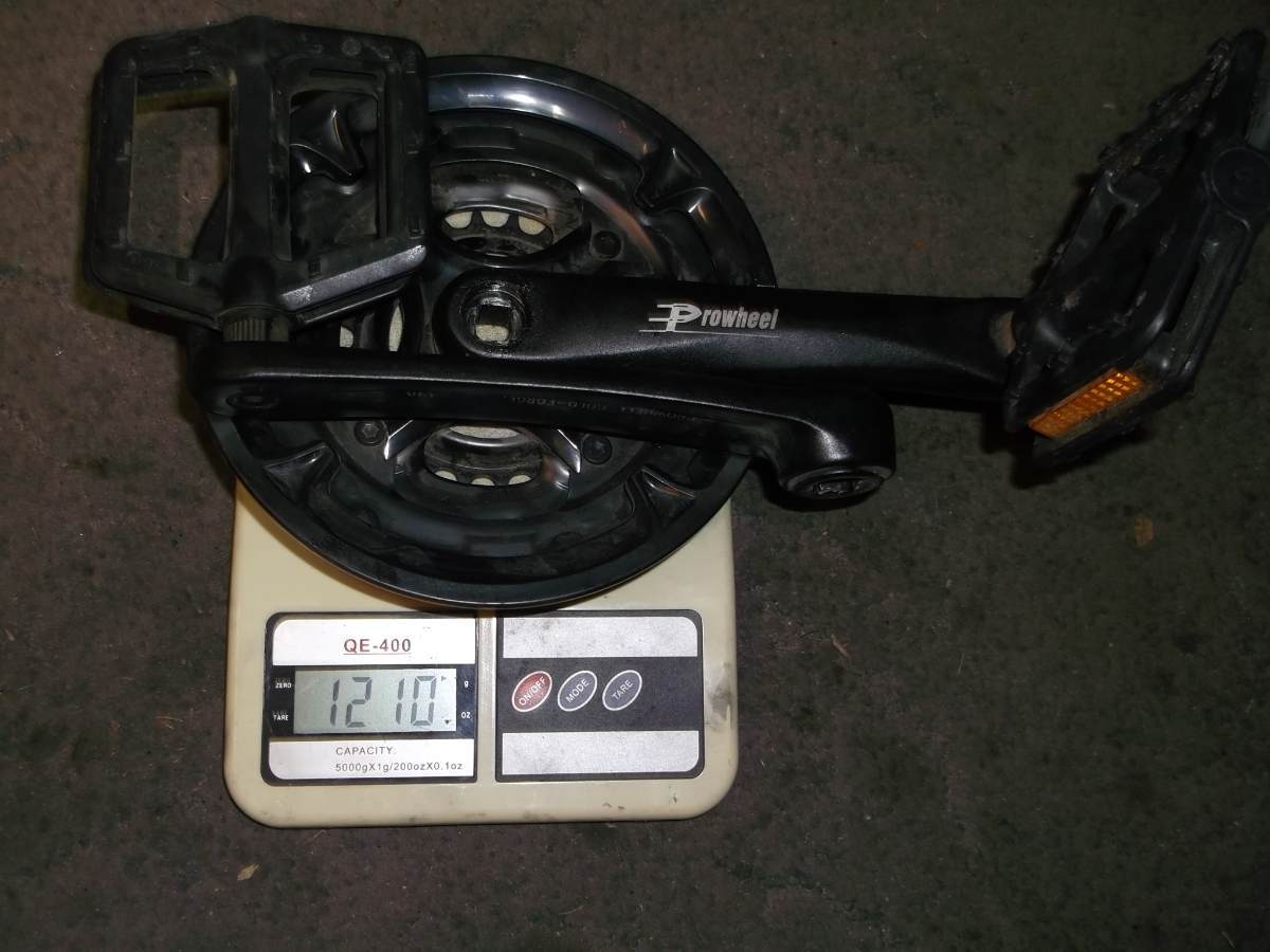

Dzisiaj zdjąłem korby (śruby miały ślady niebieskiego kleju do gwintów - miły drobiazg), by sprawdzić ich wagę i przy okazji poprawić ich osadzenie (bo blaty trochę pływały na boki i lekko ocierały o przerzutkę na przekosach). Zmierzyłem też długość suportu i sprawdziłem jego dokręcenie.
Po odjęciu wagi pedałów (292 g) wychodzi 918 g (z plastikową osłonką). Trochę mniej niż najtańsze korby Shimano TY-300. KORBA DO ROWERU SHIMANO FC-TY301 42/34/24 3RZĘDOWA KOMPLET C. KOR81 - AFCTY301C244CL - 10668499722 - Allegro.pl Ale dałoby się znaleźć lżejsze (42/32/22) wśród tych tanich, np. te (jeśli wierzyć deklarowanej wadze): KORBA ROWEROWA MIRANDA CLASSIC 42/32/22T KWADRAT BJSPORT.PL - Części i akcesoria rowerowe
Lub takie: KORBA MIRANDA ALFA EUROPE ALTUS 423222 T C. KOR83 - Alfa3R - 10785781681 - Allegro.pl

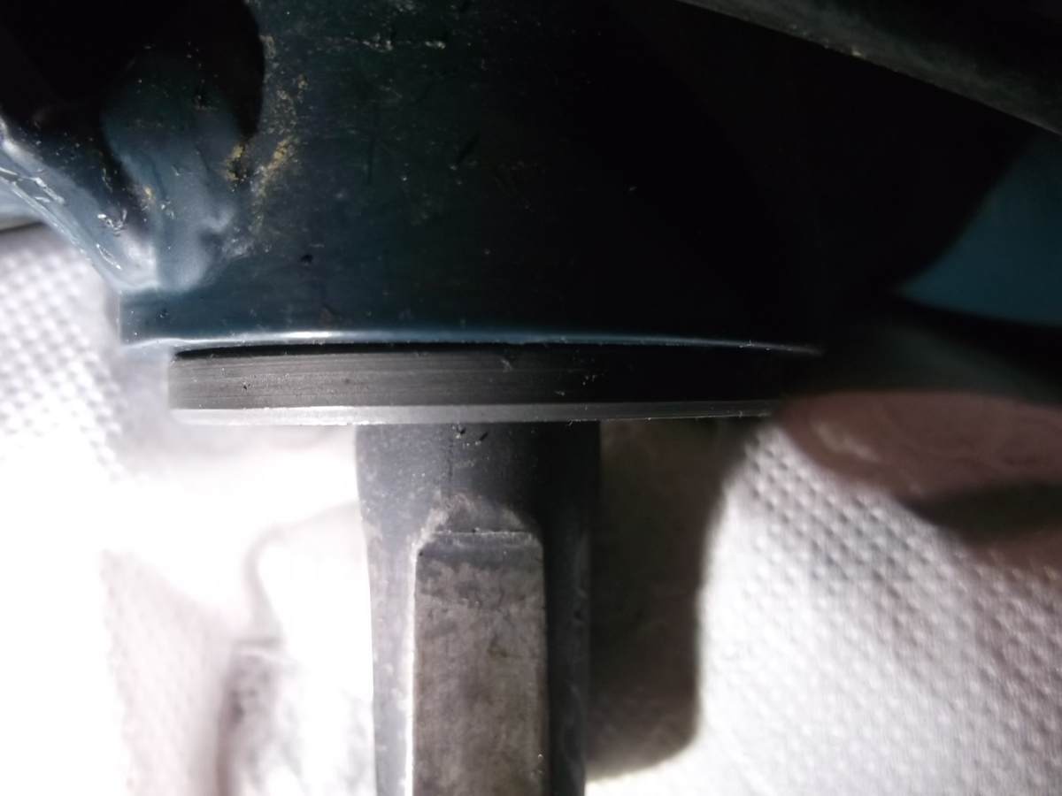

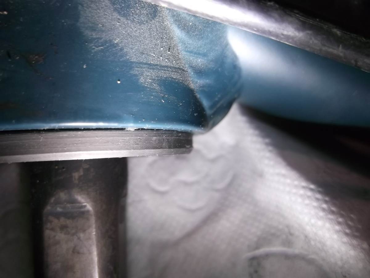

Przyjrzałem się też mufie ramy, bo prawa miska suportu (jej kołnierz) wyraźnie odstawała z jednej strony. Wygląda na to, że po prostu mufa ma nieprostopadłe do osi krawędzie i np. przy montażu suportu HT2 konieczne byłoby planowanie powierzchni mufy, by miski dobrze osiadły. Suport na kwadrat nie jest aż tak wrażliwy, ale trochę widać, że to tania rama, nawet po spawach, które piękne nie są. Ja raczej pozostanę przy kwadracie, ale i tak przy wymianie suportu przeszlifuję chociaż pilnikiem na oko prawą stronę.
Oś suportu ma długość 124 mm.
Przy ponownym osadzeniu, obróciłem korbę o 180 st. na osi suportu i w tym położeniu bicie blatów się zmniejszyło. Jest prawie idealnie. Ten trick zwykle działa, czyli sprawdzenie wszystkich czterech pozycji montażu po lekkim nabiciu młotkiem. Któraś zawsze daje najmniejsze bycie, bo niedoskonałości wykonania gniazda korby i osi suportu mogą się wzajemnie potęgować lub znosić.

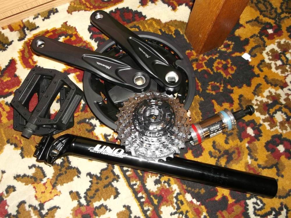

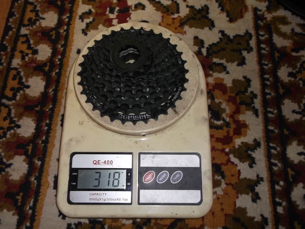

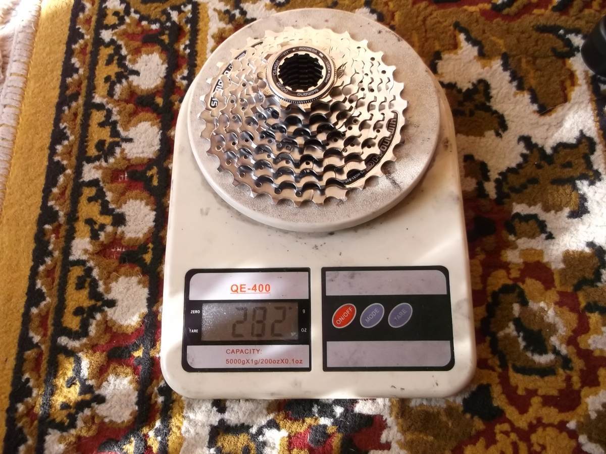

Wspominałem, że brakuje mi zębatki 11-ki na kasecie, więc będzie wymiana, ale nie na 11-32 , tylko na 11-30 (ciaśniejsze stopniowanie), wraz z wymianą korby Prowheel 42/34/24 na Mirandę 42/32/22. Pozwoli to wydłużyć najszybsze przełożenie (42/12 = 3,5, 42/11 = 3,82), a przy okazji minimalnie zmiękczyć najlżejsze (24/32 = 0,75, 22/30 = 0,733). Waga też minimalnie spadnie, co potem podsumuję. Rower był wyjściowo tani, więc na razie mogę szaleć.
Taka kupka części za około 250 zł.
  • +1 pomógł 3
Napisano (edytowane)
Oryginalna kaseta (12-32):

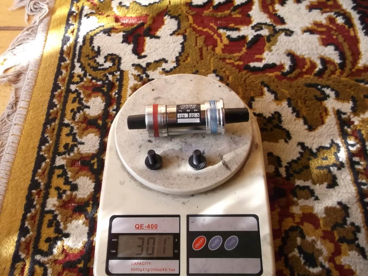

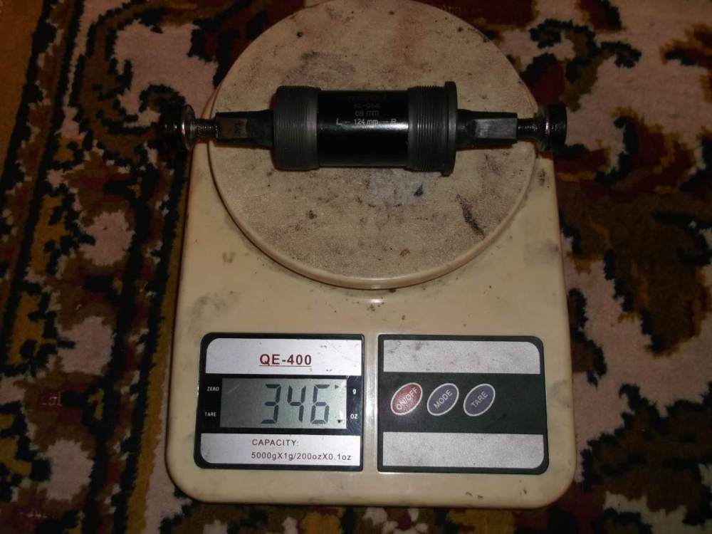

Suport (124 mm, miski stalowe):

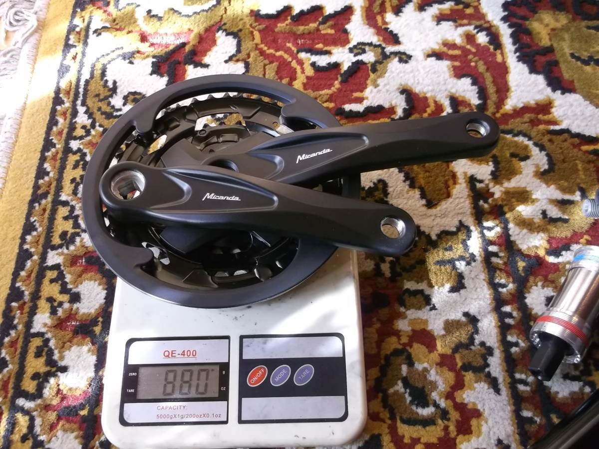

Na każdej z wymienionych części udało się urwać po kilkadziesiąt gramów, co łącznie dało już zauważalną wartość (jak to się mówi, 'ziarnko do ziarnka ...").
Wygląda to tak:
Korba: 918 g >>> 880 g (- 38 g)
Suport: 346 g >>> 301 g (- 45 g)
Kaseta: 318 g >>> 282 g (- 36 g)
Pedały: 292 g >>> 262 g (-30 g)

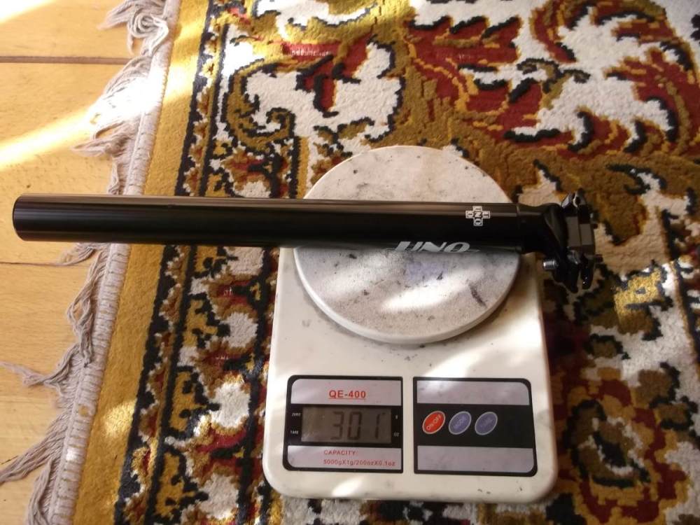

Sztyca: 358 g >>> 301 g (- 57 g).
Łącznie daje to 206 g oszczędności na wadze, choć to przy okazji, bo głównym powodem wymiany kasety i korby była optymalizacja przełożeń. Pedały chciałem mieć jednak na kulkach, a nie na ślizgach, no i te Wellgo mają ostrzejsze piny i lepiej trzymają, choć są nieco mniejsze. Sztyca kupiona przy okazji, na dwie śruby po bokach, z nieco większym offsetem, no i ma chyba trochę cieńsze ścianki, więc powinna nieco lepiej tłumić drgania (oryginalna mało się ugina pod ciężarem i na dziurach trochę się to czuje na kręgosłupie, zwłaszcza w porównaniu do mojej stalowej ramy Bianchi i sztycy 26,4 (w góralu 26").

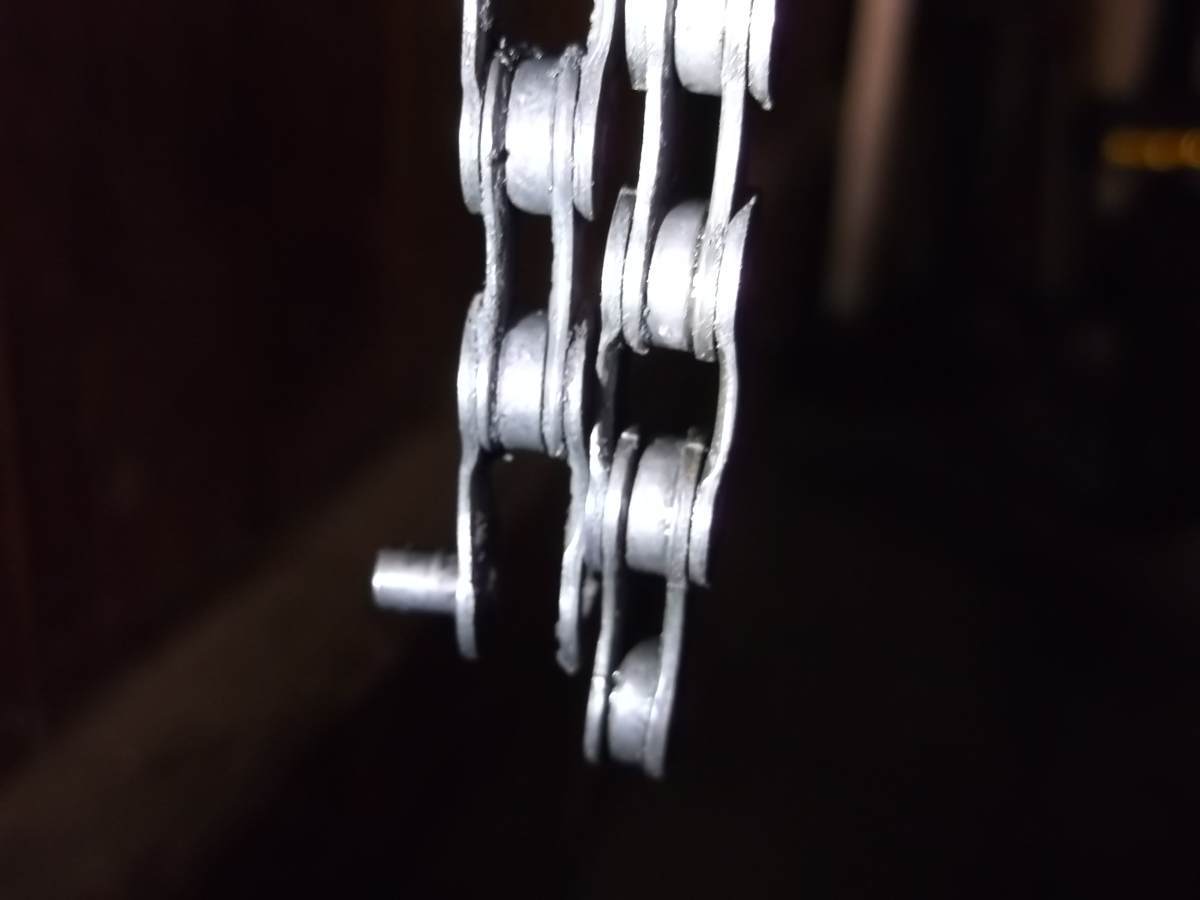

 Do nowego napędu założyłem nowy łańcuch (HG50 ze starych zapasów). Oryginalnie założyli w Cabrero łańcuch KMC Z, który po 340 km przebiegu (z czego jakieś 2/3 po szosie) wydłużył się już o pół ogniwa. Na sworzniu widać już wytarcie (wyczuwalny pod palcem próg). KMC Z to jak widać poziom Shimano HG40, czyli zabójca napędów i myślę, że gdzieś po 1000 km nowy łańcuch już by się nie przyjął.

Jak wam się podoba z profilu korba Miranda (dałem za nią 75,99 zł)?
Plastikową osłonkę można odkręcić, ale ja zostawiłem:

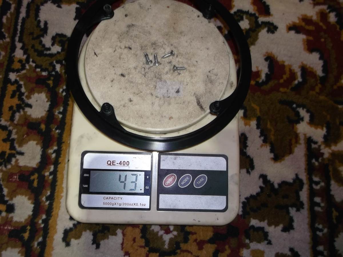

Osłonkę korby jednak odkręciłem, bo łby wkrętów (dali takie wypukłe) zaczepiały o łańcuch na przekosie (ze środkowej zębatki) i terkotało.

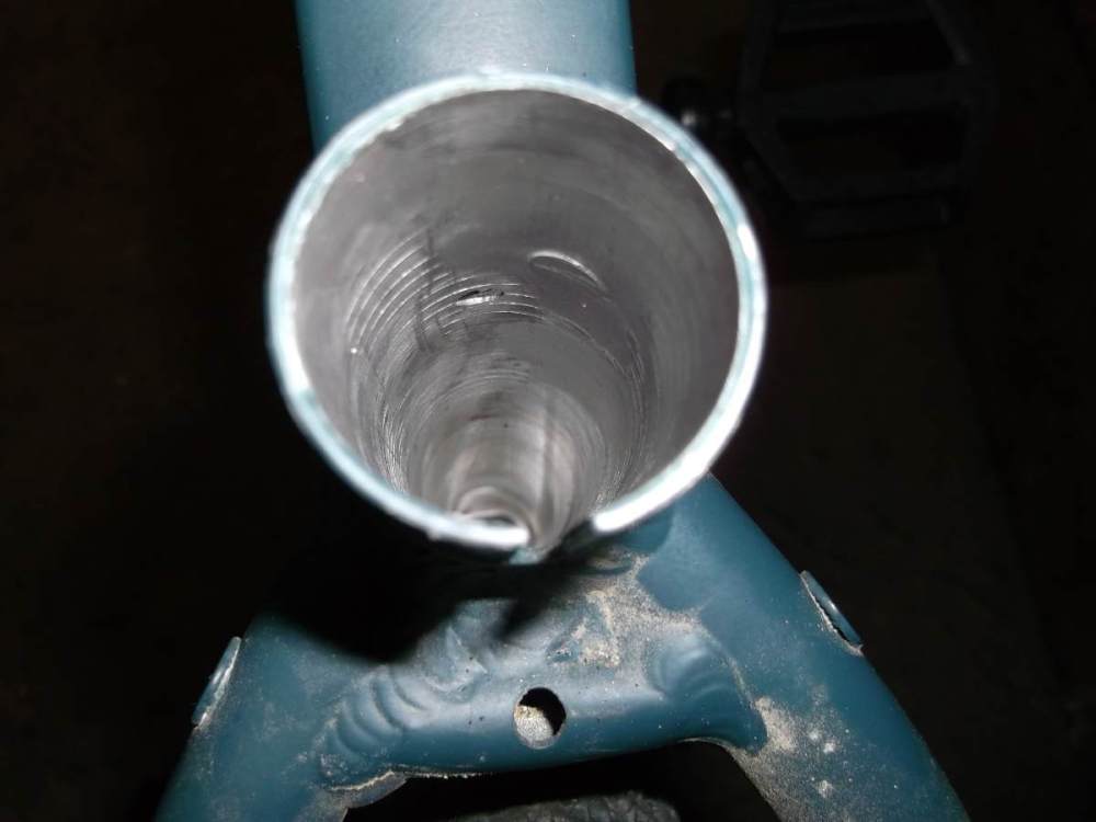

Zmierzyłem grubość ścianki oryginalnej sztycy - na dole wychodzi 2 mm. Kalloy Uno ma ją cieńszą - 1,7 mm. Trochę to czuć podczas jazdy czy nawet gdy tylko usiądzie się na siodełko - po prostu sztyca lekko się ugina.
Rura podsiodłowa ramy niezbyt ładnie wykończona w środku (widać nawet jakieś "smarki' ze spawu), a poza tym moim zdaniem sztyca 31,6 mm ma trochę za dużo luzu.

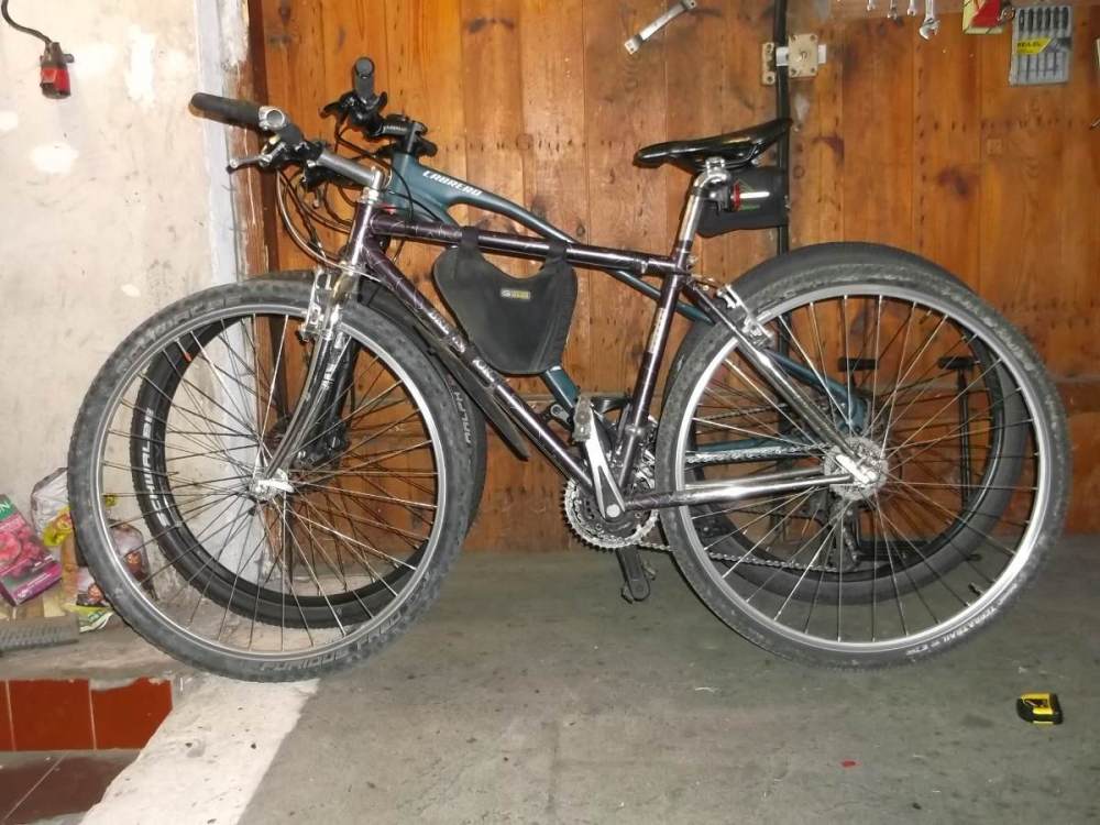

Postawiłem obok siebie mojego crossa i tego 29er'a, starając się, aby rury podsiodłowe się pokryły. Zdjęcie zaburza trochę obraz, ale najbardziej widać jak wysoki jest przód w góralu na dużych kołach i z amortyzatorem (nawet w najmniejszym rozmiarze, bo to przecież S-ka). Szeroka kierownica i krótki mostek mają swoje zalety, ale chyba jednak niedługo założę ten komplet Koba SL (kierownica prosta 600 mm, mostek 110 mm) i jakieś rogi, bo na szosie (ale i w łatwym terenie, a także na podjazdach)bardzo brakuje zmian pozycji dłoni i konkretnego położenia się na kierownicy. Mój cross ma kierownicę około 35 mm dalej i dużo niżej.
