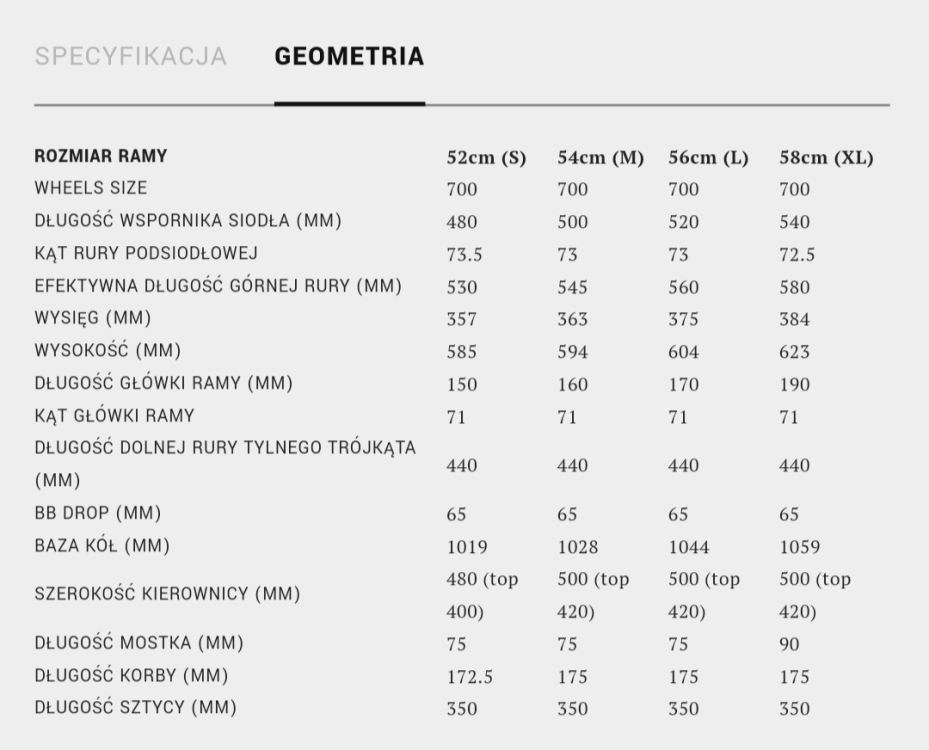

partyzant Napisano 3 Września 2024 Napisano 3 Września 2024 Mój wzrost 174 cm, przekrok 78 cm. Obecnie poruszam się rowerem Verenti Substance CX 1.1 (TTe 530). Rower ma główkę 120 mm, co doprowadza do bólu karku. Zastosowałem 25 mm podkładek, czuć poprawę lecz nadal jest dyskomfort. Miałem jazdę próbną na Marin Nicasio 52 (HT 145) oraz 54 i 4 corners S. Na dwóch ostatnich czułem się bardzo wyciągnięty, więc maksymalna akceptowalna TTe to 530 mm. Mogę kupić samą ramę z widelcem od Nicasio 52 za 1600 zł lub kupić cały od 2000 zł, zamontować Sorę i BB5R lub kupić Rock Machine Gravelride 500 (HT150, TTe 530) z pełnym GRX400 i fatalnymi kołami za nieco poniżej 5000 zł. Z jednej strony, kupując samą ramę lub tani rower oraz sprzedając stary z gorącym osprzętem, koszt będzie niski. Z drugiej strony, niska waga 11,5 kg) i hydraulika kusi, choć koła fatalne. Co radzicie, może czekać na lepsze oferty? Cytuj

partyzant Napisano 9 Września 2024 Autor Napisano 9 Września 2024 (edytowane) Zdecydowałem, że zmienię rower. Proszę o wypunktowanie wad proponowanego roweru i propozycje innych za mniej więcej 5000 zł. Byłem na przymierza Gravelride 200 w rozmiarze M (54 cm) i nie było miejsca pomiędzy kroczem a górną rurą - wada krótkich nóżek. 50/34 niemile widziany, hydraulika mile widziana, ale nie wymagana. Fuji Yari 2.1 LTD jest w podobnej cenie. Edytowane 9 Września 2024 przez partyzant Cytuj

partyzant Napisano 9 Września 2024 Autor Napisano 9 Września 2024 (edytowane) Widziałem te rowery, jednak główka 130 mm w rozmiarze 52 nie wygląda komfortowo. Reach to stack wychodzi poniżej 1.55 co sugeruje, iż są to rowery sportowe. Mam teraz taki (R371, S555) i nie jest odpowiedni. Dlatego brnę w ten wynalazek. Edytowane 9 Września 2024 przez partyzant Cytuj

partyzant Napisano 10 Września 2024 Autor Napisano 10 Września 2024 (edytowane) 11 godzin temu, RafalxM napisał: https://bikeinsights.com/compare?geometries=65acdd83f2250c00213e5b2e,5ec631aad809480017238de4, Esker 4.0 ma ratio większe od GravelRide 200 Esker 6.0 ma mniejsze . Nowy Gravelride ma inną geometrię. Siedziałem na Orbea Terra XS oraz S i wydawało się ok. Chciałbym przymierzyć się do M_Bike GRV, ale nie ma w Warszawie i okolicach. Cena tego "wynalazku" co na rynku jest 30 lat, spadła do 4400 zł. Edytowane 10 Września 2024 przez partyzant Cytuj
