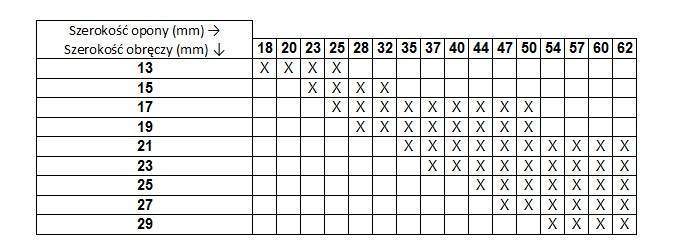

jak w zasadzie sprawdzić jakie najwęższe opony ewentualnie wejdą bez problemu do obecnych
W necie da tabelki zgodności szerokości opon vs. szerokość wewnętrzna obręczy. Np. taka:
szerokosc-obreczy-a-opona.jpg.ba517334b205483db2a6e4ac4c5dc2ec.jpg.76b5bdcaadd1bb1742fe32df5f0ecb10.jpg
Poza tym najwęższa nie zawsze znaczy najszybsza. Często się zdarza, że szersze opony, wykonane z dobrej jakości mieszanki są szybsze, tzn. mają mniejsze opory toczenia niż węższe wykonane z podstawowej gumy. Np. opony mtb Continental Race King są bardzo szybkie, szybsze niż wiele węższych opon. Ale oczywiście nie te podstawowe "kartoflaki" za 60 zł tylko lepsze, wyższej klasy mieszanki
