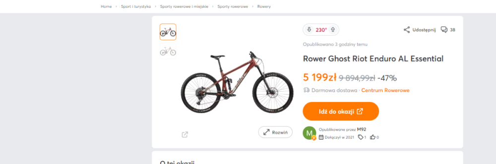

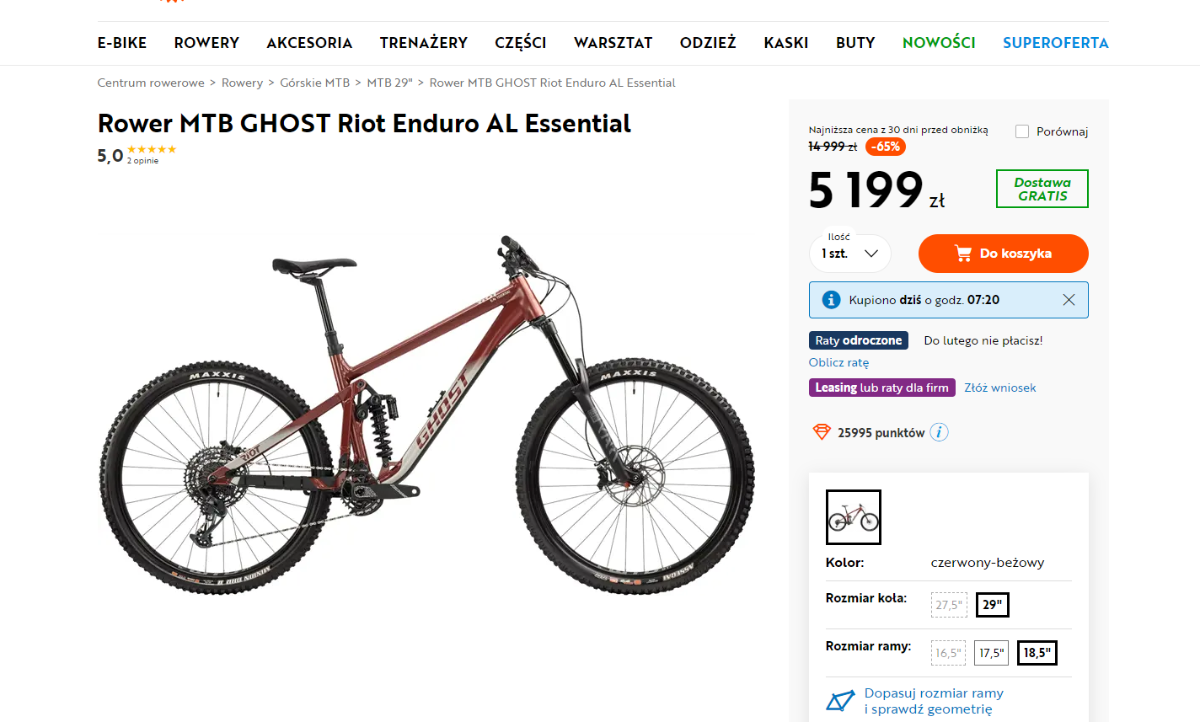

Enadxx Napisano 3 Września 2024 Napisano 3 Września 2024 (edytowane) @spiwor rower enduro w cenie zajechanych używek z olx? makao?! i po makale https://www.centrumrowerowe.pl/rower-mtb-ghost-riot-enduro-al-essential-pd39685/?v_Id=233288 Edytowane 3 Września 2024 przez Enadxx 4 Cytuj

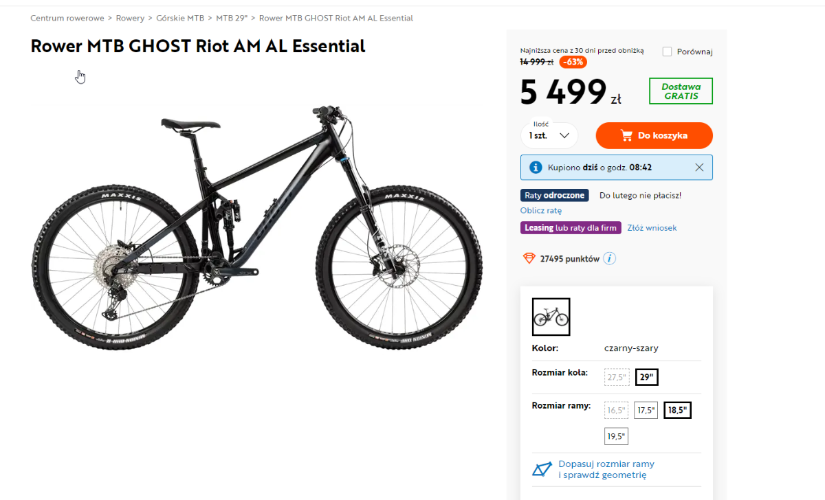

Enadxx Napisano 3 Września 2024 Napisano 3 Września 2024 @spiwor ewentualnie coś dla fanów foksa. https://www.centrumrowerowe.pl/rower-mtb-ghost-riot-am-al-essential-pd43361/ 4 Cytuj
Wojcio Napisano 3 Września 2024 Napisano 3 Września 2024 Te Ghosty są aż nieprawdopodobne. Toż to na części warto nawet kupić. 🤩 Cytuj
XC100S Napisano 3 Września 2024 Napisano 3 Września 2024 To są ceny dumpingowe, walczymy z sklepami z Niemiec, Hiszpani To powinno się sprzedać w 5 minut. Jako pierwszy rower czy dla mniej wymagających jedyny wybór. Cytuj
NerfMe Napisano 3 Września 2024 Napisano 3 Września 2024 Jak tak dalej pójdzie to zamiast serwisu fulla, co dwa lata będzie opłacać kupić nowy rower:D Cytuj
wr81 Napisano 3 Września 2024 Napisano 3 Września 2024 @XC100S Jest na pepperze więc pewnie się sprzeda, aczkolwiek ghosty w niskich cenach ( może nie aż tak) były już od dłuższego czasu (nie tylko w CR a np. w Martesie). Cytuj
Galvatron Napisano 3 Września 2024 Napisano 3 Września 2024 Ten Riot EN to fantastyczna oferta - nie ma się nawet nad czym zastanawiać. To jest rower dedykowany do grawitacji i agresywnej jazdy. W przyszłości polecam zmienić tłumik w widelcu z Motion Control na Chargera i ew. kupić lepsze koła. 1 Cytuj
