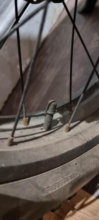

No i dalej nie napisałeś dlaczego każde koło za 80 zł jest śmieciowe.
Moje za 80zł ma nyple nie brązowe - wyglądają na stalowe ocynkowane.

To , że tak powiem,  jak krowie na rowie: bo jest zrobione z gównianych części. Ponieważ przez 16 lat pracy i serwisowania w tym czasie tysięcy kół nie spotkałem żadnego taniego które choćby ocierało się o jakość.
W rowerowych kołach używane są nyple alu lub mosiężne. Stal w ocynku to jest właśnie jakość o którą się ociera szczęśliwy nabywca koła za 8 dych.
Ta jakość za 80 pln jest na zdjęciu.
