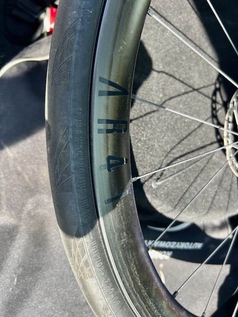

lukasino Napisano 29 Sierpnia 2024 Napisano 29 Sierpnia 2024 Witam, Chciałam wymienić naklejki w kołach REYNOLDS AR41 DISC. Jako że to karbon, a koła kosztowały pare złotych to proszę o radę jakiej chemii mogę użyć żeby usunąć stare naklejki?. Drugie pytanie czy możecie polecić jakiegoś sprzedawcę z All... który sprzedaje naklejki dobrej jakości?. Nowe bym już zrobił białym kolorze. Będę wdzięczny za rady. Cytuj

lukasino Napisano 30 Sierpnia 2024 Autor Napisano 30 Sierpnia 2024 ale to jest naklejone, nie wtopione. Widać na zdjęciu nawet jak odchodzi. Cytuj
KNKS Napisano 30 Sierpnia 2024 Napisano 30 Sierpnia 2024 Jeśli tak to suszarka w dłoń i powinno elegancko zejść pod strumieniem ciepłego powietrza. Potem możesz delikatnie potraktować to alkoholem albo benzyna ekstrakcyjną. 2 Cytuj
TheJW Napisano 30 Sierpnia 2024 Napisano 30 Sierpnia 2024 Benzyna, suszarka/opalarka albo po prostu od rogów próbować podważyć i delikatnie jednostajnie odrywać pod kątem, bez szarpania. Nowe naklejki możesz zamówić np. w szwedzkim Slik Graphics: https://www.slikgraphics.com/ Robili mi customowe do Foxa 34 i jestem bardzo zadowolony z jakości materiałów i wykonania. Cenowo wyszło podobnie do tych lepszych z Aliexpress. Możesz wybrać z ich standardowych palet albo zlecić dobranie koloru np. pod ramę czy kolor oczu. 😜 2 Cytuj
lukasino Napisano 31 Sierpnia 2024 Autor Napisano 31 Sierpnia 2024 Dziękuje, a opona ściągać przy podgrzewaniu czy nie ma potrzeby?:). Cytuj
TheJW Napisano 31 Sierpnia 2024 Napisano 31 Sierpnia 2024 Niekoniecznie, to ma być tylko ciepłe, żeby rozpuścić klej, a nie żywicę sklejającą karbon. Chociaż pewnie po chwili i tak uznasz, że wygodniej byłoby bez, i będziesz ściągał. 😁 Cytuj
