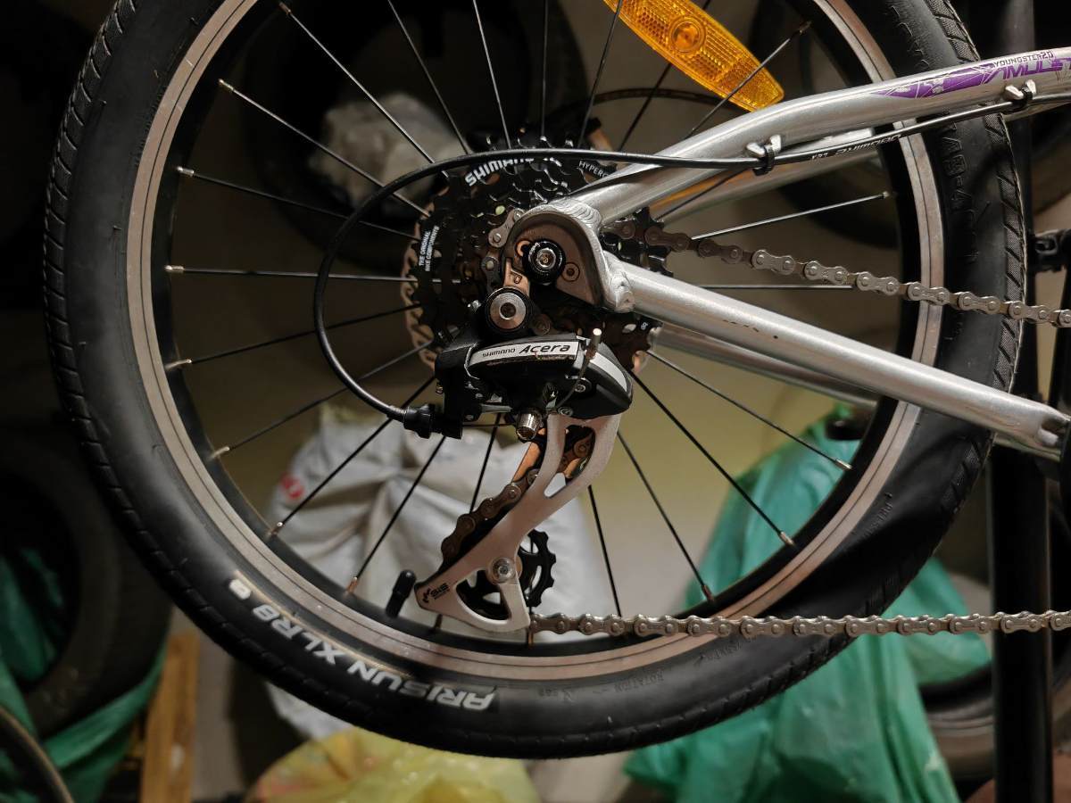

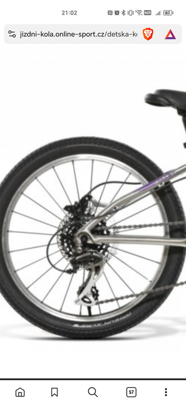

mikeman Napisano 28 Sierpnia 2024 Napisano 28 Sierpnia 2024 Czołem Eksperci! Sprawa wygląda tak, że kupiłem używany rower (Amulet Youngster, 20") dla syna w satysfakcjonujących pieniądzach. Okazało się jednak, że oprócz satysfakcjonujących pieniędzy, jego stan faktyczny pozostawia trochę do życzenia, nawet mimo tego, że sam go odbierałem. Myślałem, że jak łańcuch jest troszkę pordzewiały, to nie problem, ale już wiem, że to jednak problem jeśli nie bezpośredni, to pośredni w związku z tym jak był eksploatowany i konserwowany. Cóż doświadczenie do piórnika. Do rzeczy: Umyłem go, wymieniłem łańcuch, wymieniłem suport, ale mam problem z tylną przerzutką, która według specyfikacji to Acera RD-M360. Po pierwsze - póki co nie udało mi się jej na razie wyregulować - o ile skrajne przerzutki udało się ograniczyć, to nie potrafię tak wyregulować żeby wszystkie biegi zmieniało płynnie i nie ocierało (na drugim od góry cały czxas jakby chciał przeskoczyć i bodajże na 4tym). Planuje kupić drut i sprawdzić czy hak nie jest skrzywiony, ale oprócz tego mam jeszcze zagwozdkę z jej wózkiem, który wydaje mi się za długi do tak małych kół. Zobaczcie jak to wygląda na stronie (sorry za jakość) i to na jednej z najmniejszych zębatek: U mnie zaś wygląda to na najmniejszej zębatce tak: A na największej tak: Teraz: to chyba raczej nie powinno tak wyglądać, że wózek jest dosłownie kilka cm powyżej podłoża i tuż przy oponie. Na grafice od producenta przerzutka jest jakby bardziej złożona, a nie wyciągnięta. Pytanie: co jest nie tak? Za krótki/długi łańcuch? Wyciągnięta sprężyna w przerzutce? I w związku z tym jak temu zaradzić? A może wymienić przerzutkę na jakąś z wózkiem GS a nie SGS - taki Altus może by pasował (https://allegro.pl/oferta/przerzutka-tylna-shimano-altus-7-8rz-rd-m310-36423-13262809348)? Z góry dzięki za rady. Cytuj
pytkum Napisano 28 Sierpnia 2024 Napisano 28 Sierpnia 2024 Łańcuch wygląda na za długi. o ile ogniw go skróciłeś? Cytuj
mikeman Napisano 28 Sierpnia 2024 Autor Napisano 28 Sierpnia 2024 Ok, wiem, że po amatorsku i poczytałem, że się nie powinno, ale generalnie najpierw założyłem tak jak przyszedł, ale wisiał, więc przyłożyłem do starego i dodałem bodajże 4 ogniwa, ale dalej wyglądał na za długi, więc odjąłem najpierw jedno a potem chyba dwa. Koniec końców nie wiem ile go skróciłem Ale dalej skrócić go przecież mogę, tyle, że: na największej przerzutce wózek będzie jeszcze bardziej wychylony przecież- nie za bardzo? I dwa: nadal nie rozwiązuje to raczej zagadki czemu wózek prawie trze o opone i ma ze 4cm do podłoża, kiedy na zdjęciu producenta tak nie jest. Cytuj
Dokumosa Napisano 28 Sierpnia 2024 Napisano 28 Sierpnia 2024 47 minut temu, mikeman napisał: I dwa: nadal nie rozwiązuje to raczej zagadki czemu wózek prawie trze o opone i ma ze 4cm do podłoża, kiedy na zdjęciu producenta tak nie jest. Nie ma zagadki. Zauważ, ze na zdj producenta przerzutka jest na na najmniejszej koronce więc pantograf jest złożony i cały wózek jest przesunięty w górę. U ciebie przerzutka wrzucona na skrajne przeciwne przełożenie więc pantograf max rozłożony. Co do jakości zmiany przełożeń to: a) skróć łańcuch wg zaleceń shimano (oplatasz zębatkę korby, największą koronkę kasety, pomijasz wózek przerzutki i dodajesz 2 ogniwa) b) sprawdź czy hak i wózek przerzutki są proste (prostopadłe do osi koła), ale drutem raczej tego nie sprawdzisz Cytuj
pytkum Napisano 28 Sierpnia 2024 Napisano 28 Sierpnia 2024 Dokumosa dobrze prawi, dobierz prawidłowo długość łańcucha. Długie wózki w rowerach 20" to standard (nawet w składakach dla dorosłych), też się tego obawiałem, ale po 2 latach jazdy po niezbyt równych dróżkach wózek był jak nowy. Jedynie ucierpiał korpus, kiedy koleżanka córki postanowiła zaprezentować jak potrafi się spektakularnie wywalić. Cytuj
mikeman Napisano 28 Sierpnia 2024 Autor Napisano 28 Sierpnia 2024 Dzieki. Zajme sie lancuchem, potem hakiem z DIY pretami z forum i zobacze jak z regulacja. Zamowilem tez tego Altusa RD-M310 bo wyglada na to ze tamten wozek jest krotszy przez duze jego kolka, ale zobacze, moze obejdzie sie bez zmiany. Dzieki za pomoc. Jak zrobie co mam zrobic, to pewnie sie zamelduje. Cytuj
mikeman Napisano 30 Sierpnia 2024 Autor Napisano 30 Sierpnia 2024 Raportując dla zainteresowanych (albo potomnych): łańcuch skróciłem (chyba 4/5 ogniw) co trochę poprawiło wysokość wózka na najmniejszym biegu, ale na największym nadal jest niekomfortowo blisko opony, ale tak już pewnie będzie: Skrócenie łańcucha pozwoliło mi wyregulować przerzutkę, żeby chodziła satysfakcjonująco i nie tarłą nigdzie. Dodatkowo przyszła mi dzisiaj podkładka dystansująca dla bębenków 8 biegowych w celu założenia kasety 7mio biegowej - tak tu było, ale tak która teraz jest nie ma dziur na nity które są w kasiecie Shimano, więc po skręceniu kaseta minimalnie faluje. Mam nadzieje, że po zmianie będzie już ideolo. W planach na weekend jest także demontaż i wyczyszczenie bębenka, bo ma w środku piasek i nie chodzi lekko. Dotarł także ten Altus, ale nie ma dużo krótszego wózka - jakieś 1,5 cm. Nie wiem, chyba nie będę zmieniał skoro przerzutka już jako tako działa, ale zobaczę. W dalszych planach jest także wymiana tarcz/klocków i ich regulacja, bo teraz lekko obcierają o tarcze i chyba powinno być tam jednak luźniej (minus tarczówek, który w rowerze dla dziecka jednak potrzebny nie jest). No i zobacze czy szef wszystkich szefów dla którego rower robie, wyierze jego czy dotychczasowy (de facto Skode na 20" w super stanie i przyczepić się do niej nie mogę). Cytuj

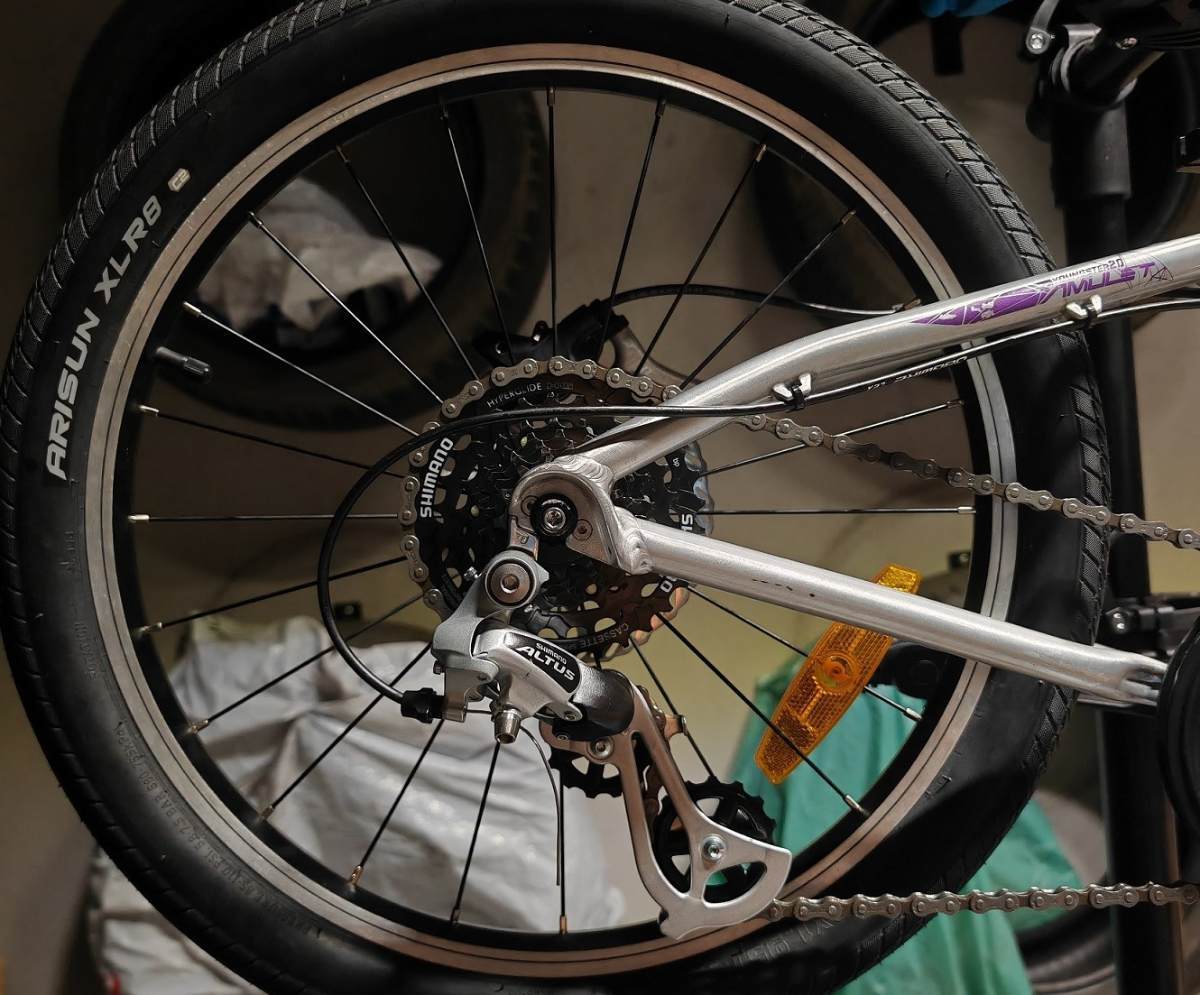

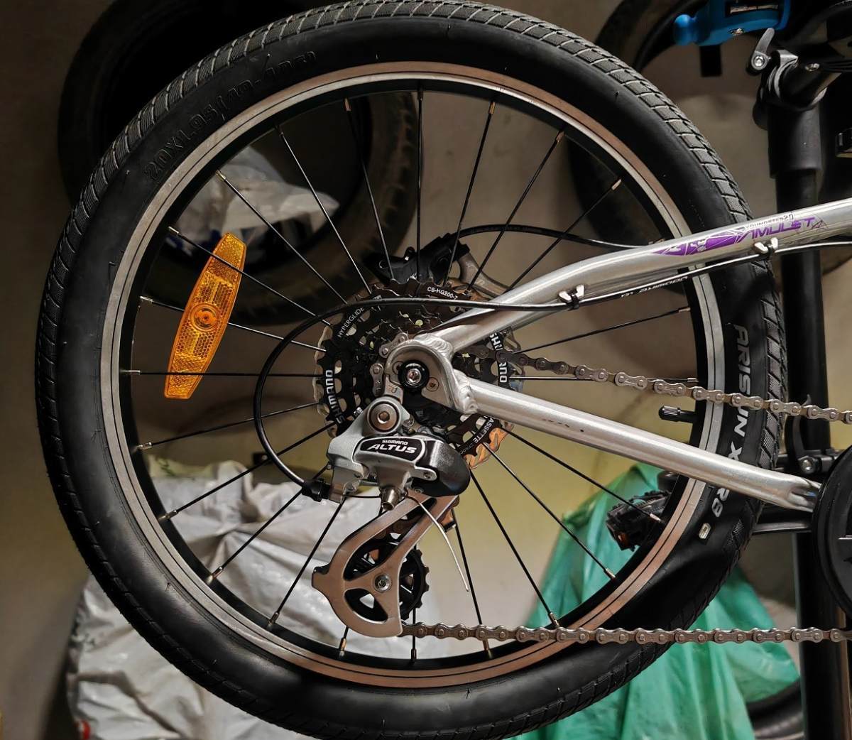

mikeman Napisano 8 Września 2024 Autor Napisano 8 Września 2024 Tęskniliście? Założyłem Altusa i jest lepiej. Uważam, że taka powinna tu być fabrycznie. Zdjęcia poglądowe poniżej, ale także jeden problem na samym końcu. Jest jednak jedna kwestia która jest dla mnie problemem. Z jakiegoś względu faluje mi kaseta. Wymieniłem ją na nową, bo myślałem że jest skrzywiona, ale zjawisko występuje nadal, co oznacza, że to nie to. rozebrałem też i zregenerowałem bębenek. Teraz tak: kaseta jest 7mio biegowa i ma podkładkę dystansującą. Na początku myślałem, że kaseta falowała (jeśli nie była krzywa), właśnie przez tą podkładkę, bo nie miała ona otworów na dwa nity, które dotykały jej ze strony kasety. Kupiłem dedykowaną i jak przyszła, to jeszcze powiększyłem te otwory, żeby nity weszły w nie idealnie, a mimo to wygląda to tak: I teraz pytanie: co to jest? Czy możliwe że krzywo umocowany jest bębenek w piaście, czy coś innego? Jak sobie z tym poradzić? Cytuj
pytkum Napisano 9 Września 2024 Napisano 9 Września 2024 Ja bym jeździł i obserwował, 7s dużo toleruje, jak Ci to bardzo przeszkadza wymień piastę. 1 Cytuj
