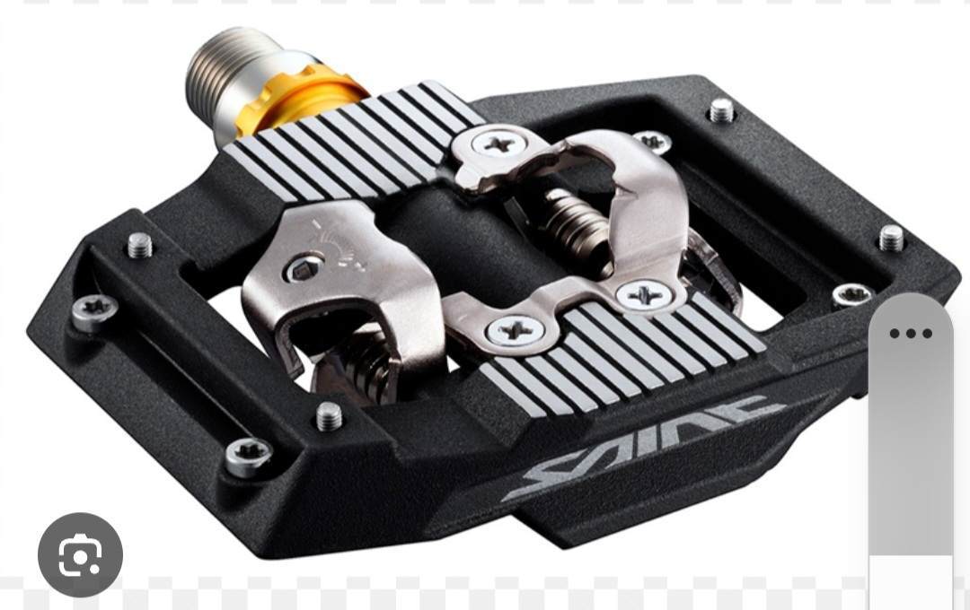

Gradory Napisano 27 Sierpnia 2024 Napisano 27 Sierpnia 2024 Co właściwie daje dodatkowa klatka w pedałach zatrzaskowych? Cytuj
Krypto.Szosowiec Napisano 28 Sierpnia 2024 Napisano 28 Sierpnia 2024 Trochę więcej podparcia, gdy używasz miękkich butów. 2 Cytuj
KSikorski Napisano 28 Sierpnia 2024 Napisano 28 Sierpnia 2024 Jedyny sensowny aspekt to chroni przed wyrwaniem z bloku gdy przywalisz w jakiś duży kamień. Podparcie w miękkich butach ma sens przy wielogodzinnym ujeżdżaniu górskich szlaków. Po 81 godzinach jazdy w górskim ultramaratonie najbardziej cierpiały mi stopy. 1 Cytuj
Mentos Napisano 28 Sierpnia 2024 Napisano 28 Sierpnia 2024 (edytowane) Te mini klatki niewiele dają, ale od kąd mam w ędurówce te Sainta z porządną klatką z pinami jestem zachwycony. Lubię SPD nawet w ciężkich zastosowaniach (tak jak Sławek Łukasik i cała czołówka enduro zawodników🙃) i w końcu jak ciężka sekcja się zdsży, a się nie wpiąłem, to nie szukam wpięcia na siłę. Owszem ciężkie, ale naprawdę polecam, warto. Edytowane 28 Sierpnia 2024 przez Mentos 1 Cytuj
Gradory Napisano 29 Sierpnia 2024 Autor Napisano 29 Sierpnia 2024 Więc przy butach z twardą podeszwą klatka nie ma sensu? Cytuj
Krypto.Szosowiec Napisano 30 Sierpnia 2024 Napisano 30 Sierpnia 2024 6 godzin temu, Gradory napisał: Więc przy butach z twardą podeszwą klatka nie ma sensu? Nie. Miałem niższy model (PD-M530?) i przy twardych butach nic to nie dawało. 1 Cytuj
Wojcio Napisano 30 Sierpnia 2024 Napisano 30 Sierpnia 2024 Przy twardych butach klatka może wręcz być problemem. Ja mam Crankbrothers mallet (klatka z pinami) i zdecydowanie to jest do "miękkich" butów enduro z gładką podeszwą. Córka w gravelu ma Egg-beatery i one z kolei wymagają twardych butów, bo oparcie jest tylko na osi. Zaletą klatki, poza podparciem miękkiego buta, jest możliwość jazdy bez wpięcia - część butów SPD ma na tyle długi kanał w podeszwie, że zacisk mieści się poza blokiem i można pewnie stać. Na twardych butach i pedałach bez platformy stanięcie bywa bardzo trudne. Trzeba jednak pamiętać, że taka platforma nie jest alternatywą dla płaskich pedałów i w zwykłych butach jest słabo albo bardzo słabo. 1 Cytuj
Gradory Napisano 30 Sierpnia 2024 Autor Napisano 30 Sierpnia 2024 Dzięki wszystkim. Zostaję w moim trailu przy pedałach bez klatki, bo innych butów niż z twardą podeszwą nie chcę. Cytuj
Tyfon79 Napisano 31 Sierpnia 2024 Napisano 31 Sierpnia 2024 Szczerze nie ma pojęcia co ma podeszwa do tego patentu? Po mojemu to klatka może mieć zastosowanie bliżej ścigania się gdzie liczy się czas i czasem człowiek coś za szybko chce wiec na moment jest lepszy punkt podparcia. Co ciekawe Sławek Łukasik czasem ma te Sainty bez pinów. Chyba dużo tu jest indywidualnych kwestii. Cytuj
Mentos Napisano 31 Sierpnia 2024 Napisano 31 Sierpnia 2024 (edytowane) Jakżeś wypatrzył, że nie ma pinów? Swoją drogą mocno mnie zaskoczył udzielając wywiadu, że wszyscy zawodnicy wolą jeździć w zawodach enduro w SPDach. Edytowane 31 Sierpnia 2024 przez Mentos 1 Cytuj
Wojcio Napisano 31 Sierpnia 2024 Napisano 31 Sierpnia 2024 W DH i enduro SPD to praktycznie standard. Na ostrej rąbance utrzymanie nóg na pedałach to spore wyzwanie. Do tego w enduro warto mieć buty wygodne do chodzenia, co oznacza zginającą się podeszwę, a do takiej podeszwy potrzeba platformy. 1 Cytuj
Tyfon79 Napisano 31 Sierpnia 2024 Napisano 31 Sierpnia 2024 3 godziny temu, Mentos napisał: Jakżeś wypatrzył, że nie ma pinów? Swoją drogą mocno mnie zaskoczył udzielając wywiadu, że wszyscy zawodnicy wolą jeździć w zawodach enduro w SPDach. Miałem kiedyś przyjemność zamienić z dwa zadania z nim jak jechałem szutrem na Myślenicką Uklejnę. Coś tam regulował z amorkiem przed zjazdem więc za te paredziesiąt sekund zapamiętałem ten szczegół. Widać też chyba na filmie Doktorka jak omawia swojego elektrycznego Yeti. Mi się wydaje że z jego poziomem i podobnym czyli już spore prędkości to wpięcie jest prawie normą. Poza tym musiał raczej nie mieć niespodzianek przy glebach i tak pewnie się czuje. Kosmiczną trasę u nas już na swoim maksie też wpięty jechał Bryja choć Piekara na platfusach. Ja bez SPD to raczej nie widzę swojej jazdy. Ostatnio leciałem po takim gruzowisku, że chyba na platformach to by nie wyszło. Tak się człowiek nauczył i nie widząc minusów zostało. Co do podeszwy to ja nie mogę za bardzo zginać stopy a chodzę sporo więc musi być dość sztywno. 1 Cytuj
Gradory Napisano 31 Sierpnia 2024 Autor Napisano 31 Sierpnia 2024 10 godzin temu, Mentos napisał: Swoją drogą mocno mnie zaskoczył udzielając wywiadu, że wszyscy zawodnicy wolą jeździć w zawodach enduro w SPDach. Czy zawodnicy enduro jeżdżą w butach z twardą podeszwą jak do XC i pedałach bez klatki, czy raczej z miękką podeszwą i w pedałach z klatką, lub ewentualnie z klatką z pinami? Cytuj
Mentos Napisano 1 Września 2024 Napisano 1 Września 2024 No tak jak wyżej wspomniane, pedały SPD z dużą klatką i miękkie buty. 1 Cytuj
