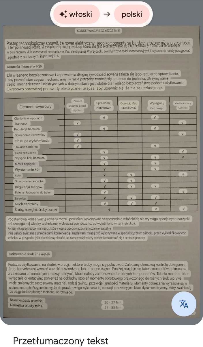

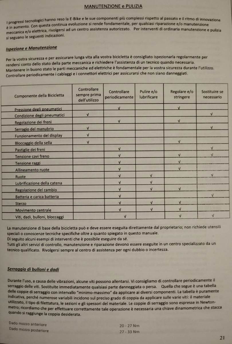

Przyznaję się🥺, od mojego przeczytałem dopiero teraz i to z powodu tych postów. Ale na wstępie, jest to oryginalna instrukcja włoska + wersja angielska, więc nie powinna być dopuszczona do polskiej sieci handlowej, ale mniejsza o to, da się przeczytać, a te włoskie akapity w oryginale rozweselają😄. Jest sporo napisane (ok. 30str) i dowiadujemy się jak przykręcać śrubki, niekłamane wrażenie na mnie wywołała uwaga, że siodełko powinno być dobrze przykręcone😄😂🤣:
