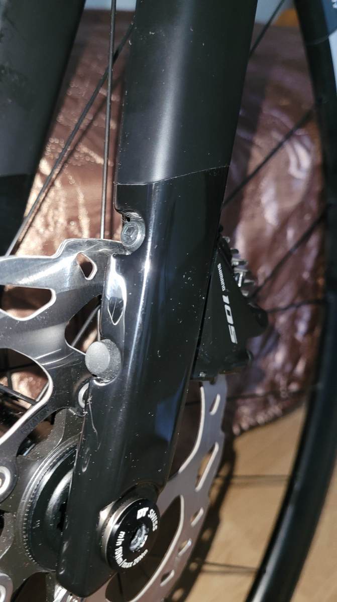

krystian23 Napisano 24 Sierpnia Udostępnij Napisano 24 Sierpnia (edytowane) Dzień dobry. Kupiłem niedawno rower szosowy Rose Reveal AL. Niestety pojawił się problem przy zakładaniu przedniego koła. Mianowicie nie mogłem go założyć ze względu na to, że tarcza nie mogła się zmieścić między zaciski hamulca. Wydaje mi się, że stało się to na wskutek zaciśnięcia przedniego hamulca w momencie gdy nie było między zaciskami plastikowego zabezpieczenia. Wyczytałem na tym forum, że można to rozepchać delikatnie płaskim śrubokretem. Udało mi się to zrobić i założyć koło, ale niestety tarcza obciera o zaciski. Znalazłem informację by poluzować śruby w hamulcu, zacisnąć mocno i wtedy dokręcić. Zacisk mojego hamulca to Shimano BR-R7070. Tylko nie jestem pewien czy to na pewno te śruby? Zdjęcie poniżej: Czy lepiej się w to nie bawić i dać do serwisu? Bardzo proszę o poradę. Edit: Widzę że jeszcze tu na widelcu pod zaślepkami są śruby: Edytowane 24 Sierpnia przez krystian23 Dodanie zdjęcia śrub z widelca Cytuj Odnośnik do komentarza Udostępnij na innych stronach More sharing options...
cervandes Napisano 24 Sierpnia Udostępnij Napisano 24 Sierpnia Oczywiście, że nie te. Te skręcają dwie połówki zacisku, rozkręcając narobisz totalnej kaszany. Masz POLUZOWAĆ śruby, które są prostopadle do tych, po drugiej stronie i przykręcają zacisk do ramy. Wtedy zaciskasz klamkę i powoli dokręcasz na przemian, pewnie ze 6Nm. Regulacji zacisku często nie udaje się zrobić za pierwszym razem. Zazwyczaj trzeba kilka razy popróbować. 1 Cytuj Odnośnik do komentarza Udostępnij na innych stronach More sharing options...

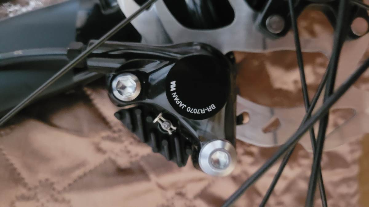

krystian23 Napisano 24 Sierpnia Autor Udostępnij Napisano 24 Sierpnia @cervandes Po dodaniu wpisu edytowałem go i dodałem nowe zdjęcie. Czy to są te? Cytuj Odnośnik do komentarza Udostępnij na innych stronach More sharing options...
cervandes Napisano 24 Sierpnia Udostępnij Napisano 24 Sierpnia O tak, te są właściwe. 1 Cytuj Odnośnik do komentarza Udostępnij na innych stronach More sharing options...
Bartosz50 Napisano 24 Sierpnia Udostępnij Napisano 24 Sierpnia @krystian23 Zacisk jest przykręcony bezpośrednio do widelca, więc muszisz wyciągnąć zawleczkę jeśli chcesz ruszyć dolną śrubę... jestem ciekaw ile tam jest tego luzu na regulację położenia zacisku względem tarczy 🤔 Jeśli wcisnąłeś klamkę bez tarczy w zacisku, to wypadałoby - wyjąć klocki, odkręcić korek zbiorniczka w klamce i dokładnie rozepchać tłoczki. Dopiero później brać się za luzowanie zacisku. 2 Cytuj Odnośnik do komentarza Udostępnij na innych stronach More sharing options...
