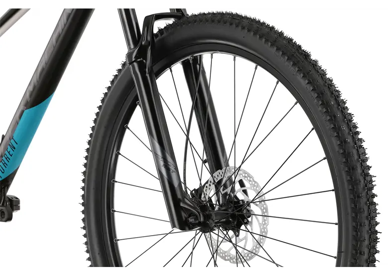

mystaloba Napisano 24 Sierpnia 2024 Napisano 24 Sierpnia 2024 (edytowane) Witam forumowiczów. Do tej pory jeździłem różnymi rowerami i nigdy nie było z żadnym problemów aż trafiłem na trefny model, a w zasadzie czeską komedię, tzn. Rock Machine Torrent 30-29 i prawdopodobnie trafiłem na fabryczny defekt z amortyzatorem. Chodzi o to, że gdy jadę i skręcę kierownicą to słyszę metaliczny dźwięk z widelca. Byłem u 2 serwisantów i dwóch powiedziało, że to wina na 99% amorka, który się wygina przy moim ciężarze, 81 kg. Chciałem się Was zapytać czy to jest możliwe? Jeździłem rowerem syna (LINK), który ma jakiś podstawowy widelec i tam tego nie słychać. W ogóle nigdy czegoś takiego nie słyszałem w różnych rowerach, którymi jeździłem. Jest to tak jakby klocek ocierał o tarczę. Gdy jadę prosto jest ok. Ale co ciekawe słychać go najbardziej podczas wiatru. Klocki ustawione idealnie przez serwisanta, wcześniej przeze mnie. Jest to model RST Aerial 29 MLC powietrzny z tego roweru -> LINK Czy faktycznie jest to wina samego amortyzatora? Trochę dałem d..py, bo wcześniej miałem z nim też problem (rowerem), tzn. zacisk hamulca tylniego za chiny ludowe nie mogłem ustawić (wada fabryczna). Żaden serwis też sobie z tym nie poradził. Dopiero znajomy delikatnie przypiłował i wreszcie przestało ocierać. Same problemy z tym czeskim @&!$^*. Co proponujecie żebym z tym niby rowerem zrobił? Kupił nowy amorek (ale czy to się będzie opłacało i czy faktycznie po tym zakupie problem ustanie) czy sprzedał rower ze stratą pln? A jeżeli nowy amortyzator to czy ten będzie dobry -> LINK ? Pomożecie bo już tracę nerwy na te odgłosy. Jakbym jechał jakimś starym rowerem EDIT Przypomniało mi się. Za szybkozamykacz serwis wstawił mi sztywną oś i dalej to samo. Edytowane 24 Sierpnia 2024 przez mystaloba Cytuj
Dokumosa Napisano 24 Sierpnia 2024 Napisano 24 Sierpnia 2024 Że niby jak wstawili sztywną oś? Zmienili widelec i koło? Nadal masz tam skręcaną szpilkę 5mm i nadal te cieniutkie haki w widelcu więc tego nie usztywnisz. I tak - to normalne w takich konstrukcjach, że jak klockinjeszcze nie zużyte to będą dzwonić tarcze przy skręcaniu w ostrzejszych zakrętach. 1 Cytuj

Dokumosa Napisano 24 Sierpnia 2024 Napisano 24 Sierpnia 2024 Sztywność skrętna amortyzatora wynika w znacznej mierze ze sztywnej osi przelotowej o średnicy 15mm. Widelec pod tą oś ma zamknięte i głębokie haki. U ciebie i w tym podlinkowanym jest oś 9mm w płytkich hakach otwartych. Można to porównać do gwoździa wbitego w kartkę papieru - łatwo majtać gwoździem na boki. Jeśli zamiast gwoździa weźmieny rurkę o średnicy 15mm i osadzimy ją w sztywnym materiale na głebilość 12mm to będzie znacznie trudniej tą rurką wywijać. Przelotowa (sztywna) oś wymusza naturalnie stosowanie piasty w którą taką oś wlezie. Jak zmieniax̌ wideł to na taki pod oś przelotową. Recon to min w dodatku najlepiej w wersji gold. 1 Cytuj

Dokumosa Napisano 25 Sierpnia 2024 Napisano 25 Sierpnia 2024 Do obecnego amortyzatora nie założysz sztywnej osi. Jak pisałem kwestia haków i osadzenia w nich osi dużej średnicy daje sztywność. I konieczna tez zmiana koła. Reba, Ffox 34, Machette... najlepiej pod oß 15x110 oraz koło z taką właśnie piastą. Cytuj

wojtasin Napisano 26 Sierpnia 2024 Napisano 26 Sierpnia 2024 Z zakupem widła bym się chwilę wstrzymał. Ważę więcej, mam widelec z hakami na mocowanie qr9, dodatkowo wożę na kierownicy tak między pięć a siedem kilogramów bagażu i jeżeli mam wszystko w porządku z zestawem hamulcowym, to nic mi nie dzwoni, nie ociera. Ten Aerial, w porównaniu z moimi zabytkami od Manitou, to kawał kloca, średnio mi się chce wierzyć, że widelec, który waży minimum 2300 gramów będzie mniej sztywny od mańka, który waży z pół kilograma mniej. Dźwięki przy skręcie może wydawać wiele rzeczy, z tego, co mi się przytrafiło przez ostatnie paręnaście lat: tandetne klocki, kiepskie sprężyny rozpierające, krzywe tarcze, źle przykręcony zacisk albo uszkodzony, źle skręcona piasta i te potencjalne źródła sprawdziłbym przed zakupem nowego widelca, szczególnie że filmiku nie widać sytuacji, w których występują jakieś większe przeciążenia, to się dzieje już przy lekkich ruchach kierownicy. 1 Cytuj

chudzinki Napisano 26 Sierpnia 2024 Napisano 26 Sierpnia 2024 W dniu 24.08.2024 o 18:24, mystaloba napisał: Jest to tak jakby klocek ocierał o tarczę. Gdy jadę prosto jest ok. Ale co ciekawe słychać go najbardziej podczas wiatru. Klocki ustawione idealnie przez serwisanta, wcześniej przeze mnie. Na filmiku ja słyszę zupełnie inny dźwięk. Winne może być również zestawienie klocek + tarcza, np. zbyt mały odstęp między nimi. 1 Cytuj
mystaloba Napisano 26 Sierpnia 2024 Autor Napisano 26 Sierpnia 2024 Robiłem większe odstępy, serwisant też i nadal to samo. Jeszcze nie jestem pewny co do koła z przodu. Wydawało mi się, że było scentrowane, co serwis potwierdził i niby poprawił ale po tym zabiegu dźwięk metaliczny był jeszcze większy. Może to coś z kołem? Cytuj
Galvatron Napisano 26 Sierpnia 2024 Napisano 26 Sierpnia 2024 Te tanie tarcze hamulcowe potrafią się mocno wyginać, co skutkuje tarciem o klocki. Cytuj
