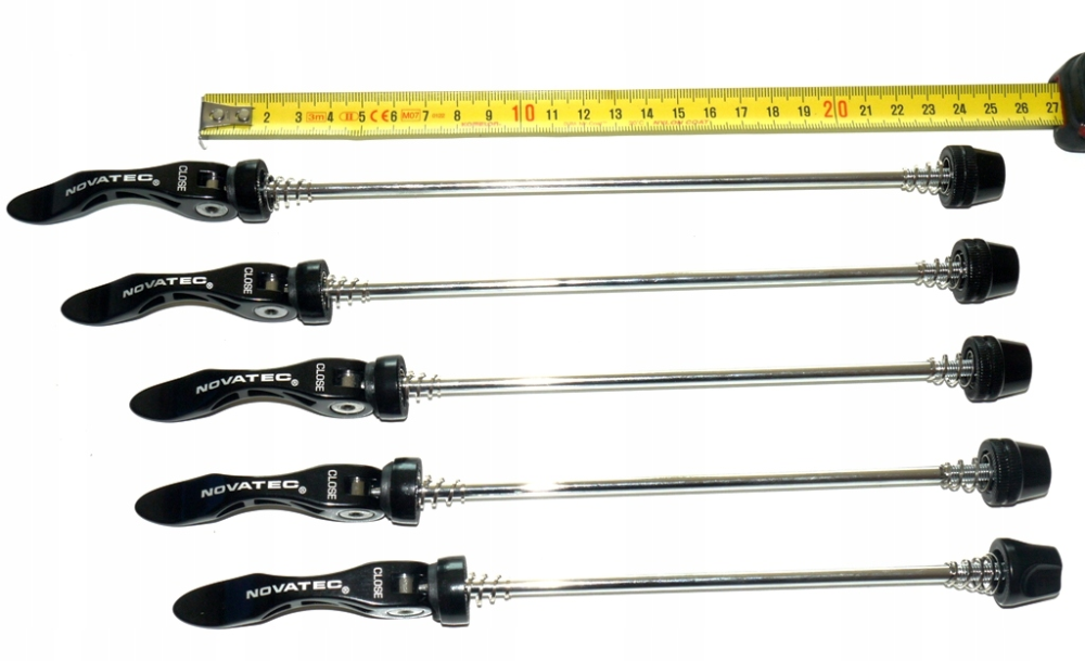

Mastodont Napisano 24 Sierpnia 2024 Autor Napisano 24 Sierpnia 2024 Chodziło mi jakiej długości ma być ten zacisk, bo widzę są 135mm, 145mm, a ten mój to w ogóle jaki jest? Cytuj
Brombosz Napisano 24 Sierpnia 2024 Napisano 24 Sierpnia 2024 To są te same standardy. Ludzie czasami się mylą w opisywaniu i odczytywaniu parametrów. Cytat Oryginalny zacisk mimośrodowy stosowany w piastach tylnych Shimano. Stosowany w tylnych piastach z osią drążoną o długości 145 mm i szerokości montażowej 135 mm. Są takie na prżód i na tył. Twój ze zdjęcia jest na tył. Gdyby się trafił Inny rozmiar, to jest raczej dedykowany do konkretnej piasty i o ile nie będzie za krótki, to też da się go dopasować. Np: Wyjątkiem są te najdłuższe, do fat-bike'ów, ale to nie takich szukasz. 1 Cytuj

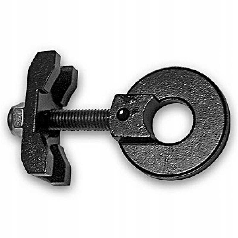

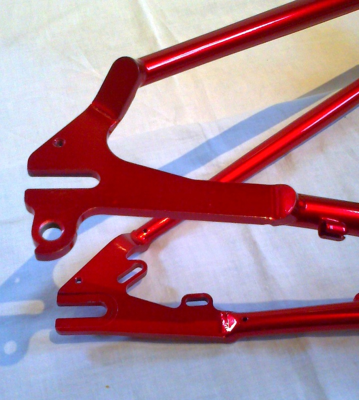

Brombosz Napisano 24 Sierpnia 2024 Napisano 24 Sierpnia 2024 (edytowane) Będzie ok, ale taniej też będzie dobrze, bo to nie musi być jakaś tam super wytrzymała część. To tylko spina całość razem. Największa siła opiera się na osi w piaście koła. Pierwsza opcja: Montujesz to tak, że koło osiada w ramie i na jej hakach oparte do końca i równo, a ty wkładasz ten zacisk, dokręcasz go, zaciskasz go i dopiero wtedy regulujesz przerzutkę i ewentualnie hamulce tarczowe. Druga opcja: Jeżeli tak się nie da, bo masz na przykłada poziome haki w ramie, czyli np. takie:... ... To wtedy trzeba dokupić ogranicznik, np. taki: ... Żeby koło nie odsuwało się w tył, ani nie przekręcało się na bok, czyli: Tyle Edytowane 24 Sierpnia 2024 przez Brombosz Cytuj
Mastodont Napisano 24 Sierpnia 2024 Autor Napisano 24 Sierpnia 2024 Chodzi o pierwszą opcję. Tak właśnie robię. Opieram się na siodełku i dociskamy koło do ramy. Dokrecam zacisk. Jeśli zrobię to za słabo, to po zajazdach muszę czynność powtarzać. A ostatnio to już jest standard a zaciski od środka to co trzyma piastę w ramie ma już wyrobione ząbki. Póki co wymieniłem "nakrętki" z przednim zaciskiem 8 minut temu, Krypto.Szosowiec napisał: To ja bym nie szukał przyczyny w zacisku piasty. To gdzie byś szukał? Cytuj

KSikorski Napisano 25 Sierpnia 2024 Napisano 25 Sierpnia 2024 15 godzin temu, Mastodont napisał: Drugi filmik kosmos. To gdzie byś szukał? Szukałbym przyczyny w nierównoległości haków ramy. Cytuj
