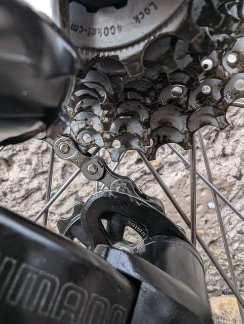

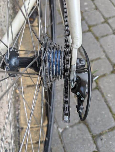

Hej,
mam problem z przeskakującym łańcuchem na 4 koronce (licząc od najwyższej) kasety 24-13 8s. Nowy łańcuch KMC Z. Biorę pod uwagę nową kasetę, ale chciałem najpierw sprawdzić obecny napęd. Przed założeniem rozebrałem przerzutkę RD-2200, wyczyściłem, nasmarowałem. Nowe linki i pancerze. Po wystrojeniu biegi chodzą świetnie zarówno z przodu jak i z tyłu. Problem pojawia się tylko pod obciążeniem w trakcie jazdy (na stojaku chodzi perfekcyjnie). Nie zauważyłem, żeby przerzutka wykonywała jakiś  ruch góra-dół, bardziej wygląda jakby przeskok był w linii łańcucha i czuć to wyraźnie z tyłu. Długość łańcucha wg manuala tej przerzutki, czyli linia osi kółek prostopadła do podłoża na wskazanych przełożeniach. Zastanawia mnie jedynie, że odległość między największą koronką kasety, a górnym kółkiem jest tak duża pomimo ustawienia wychylenia na minimum.

@szczupak56 tak jak pisałem wyżej - przebieg zerowy, nowy.
@Molekpl koronka 4 licząc od największej.
Nie zauważyłem, żeby jakiś ząbek na kasecie był uszkodzony lub mocno zużyty.. Mam w głowie dwie opcje - poczekać, aż łańcuch się wyciągnie i być może się ułoży. A druga to kupić albo nową kasetę HG50-8 lub zostawić starą, ale spróbować z nowym łańcuchem X8. Ale może ktoś z was ma jeszcze inne pomysły? Sprawa byłaby oczywista, gdyby któraś koronka ewidentnie była zużyta, pokrzywione zęby itp..
