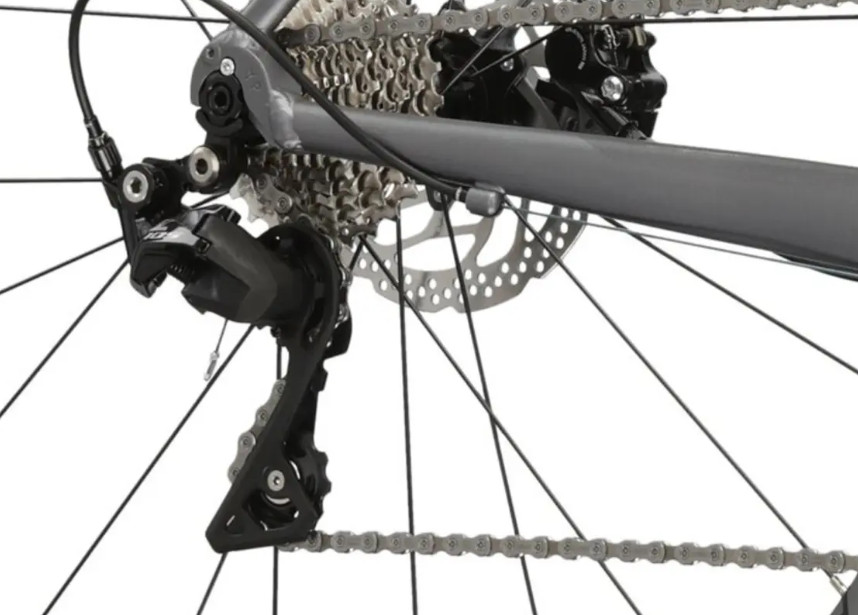

Witam.
Korba: Shimano 105 FC-R7000 (52/36T), długość ramienia korby 170mm
Kaseta: Shimano 105 CS-R7000 (11-28T).
Problem jest taki, że na podjazdach jest mi ciężko i chciałbym to poprawić.
Czy wymiana kasety na 11-32 jest u mnie możliwa i czy te 4 dodatkowe koronki zrobią dużą różnicę? Jeżeli tak to czy muszę też zmieniać łańcuch?
Napisano (edytowane)
Jeżeli masz wózek GS w przerzutce, to specyfikacja pokazuje że możesz użyć max 34T z tyłu.
Jak zmienisz kasetę na taką z większym zakresem, to łańcuch do wymiany na dłuższy.
Ja na Twoim miejscu bym pomyślał nad zmianą zębatek korby. Tak czy inaczej, będzie drogo.
A gdzie mieszkasz i gdzie jeździsz?
Edytowane przez Krypto.Szosowiec
Kaseta 200 zł, łańcuch 100 to do przeżycia.
Mieszkam na podkarpaciu i czasami jakieś większe podjazdy się trafią a nie mam jeszcze mocnej nogi.
Upewnij się tylko, że masz przerzutkę GS. Powinna gdzieś być naklejka/ wytłoczony napis na wózku przerzutki. Jeżeli masz SS, to nie wsadzisz większej kasety.
