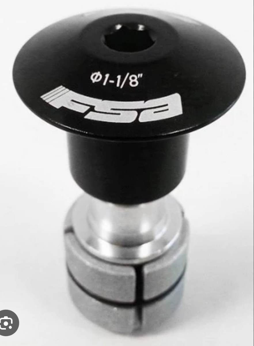

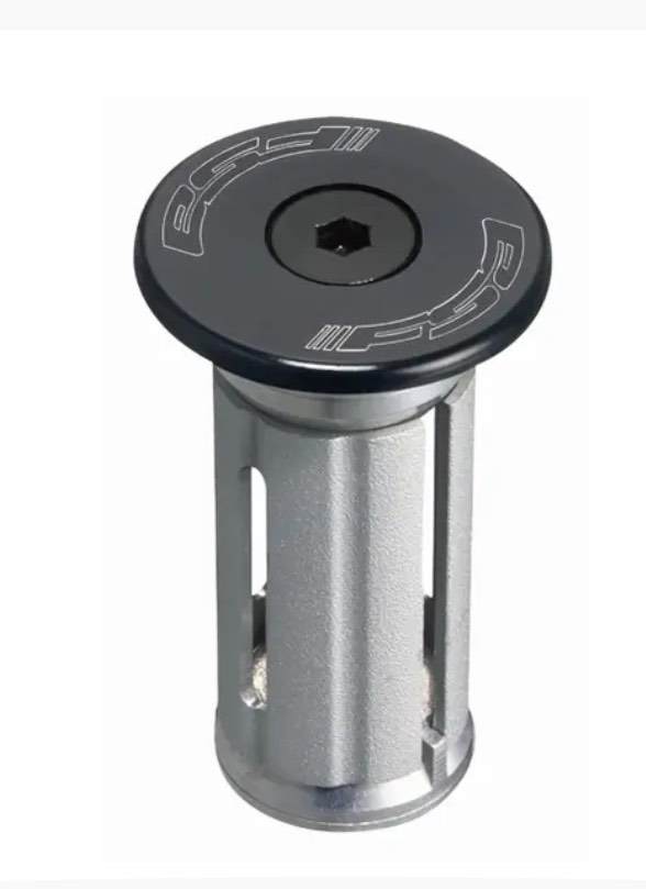

kokosik Napisano 23 Października Udostępnij Napisano 23 Października (edytowane) W dniu 19.08.2024 o 15:36, KNKS napisał: Jak przypierdzielisz w drzewo to rozleci się tak czy inaczej. A jak będziesz używał zgodnie z przeznaczeniem, to nie masz się czego obawiać. To już nie te czasy, żeby bać się ram węglowych, tym bardziej że ani jedna, ani druga nie jest jakoś przesadnie filigranowa. Jak kupisz SOOT'a to pamiętaj, że w pierwszej kolejności trzeba wymienić ekspander w rurze sterowej. Te stosowane przez producenta nie trzymają, a dokręcanie może spowodować pęknięcie tejże. Już dawno to jest poprawione. Nowa produkcja nie ma tej wady. Jeśli kapsel sterów z FSA jest płaski, to będzie ten długi ekspander. Jeśli kapsel jest zaokrąglony, to będzie ten krótki (25mm). Edytowane 23 Października przez kokosik Dodanie zdjęć 1 Cytuj Odnośnik do komentarza Udostępnij na innych stronach More sharing options...
lukiluk Napisano 24 Października Autor Udostępnij Napisano 24 Października Zgadza się, miałem płaski kapsel z długim mostkiem, wszystko OK. 1 Cytuj Odnośnik do komentarza Udostępnij na innych stronach More sharing options...
