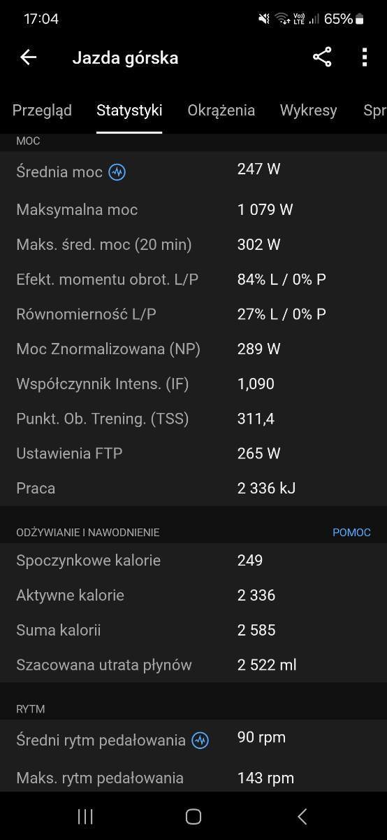

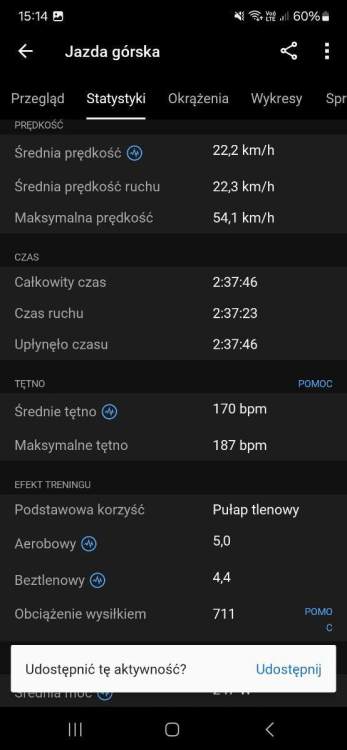

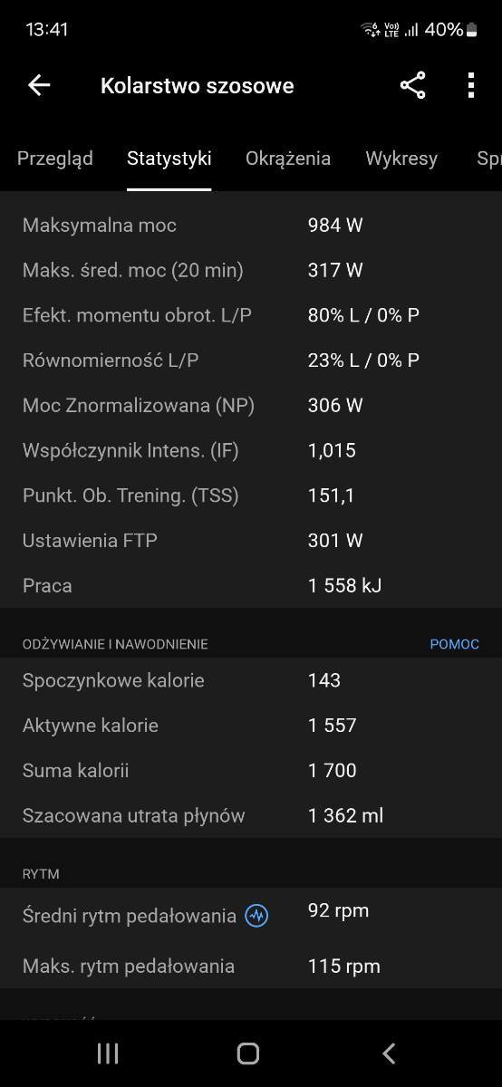

seba8121 Napisano 18 Sierpnia 2024 Napisano 18 Sierpnia 2024 Wrzucam poniżej zdjęcia z danych po ostatnim wyścigu, czy na podstawie tych cyferek powinienem zaaktualizowac swoje FTP ? Czy powinienem wykonać test zgodnie z instrukcją Garmina ? Czy da się w edge 530 ustawić aby sam aktualizował na podstawie danych z jazdy. ? Cytuj

seba8121 Napisano 19 Sierpnia 2024 Autor Napisano 19 Sierpnia 2024 Czyli pewnie brakuje mu aktualnej wagi, bo tego parametru nie uzupełniałem dawno. Czy takie pojedyncze piki jak tu maksimum 1079w to normalne czy błąd pomiaru ? Cytuj
pecio Napisano 19 Sierpnia 2024 Napisano 19 Sierpnia 2024 Normalne. Gdzieś , kiedyś musiałeś mocniej depnąć . Cytuj

TomekSw Napisano 19 Sierpnia 2024 Napisano 19 Sierpnia 2024 (edytowane) Współczynnik IF wskazuje, że zapisane FTP w Garminie jest niedoszacowane tj. za niskie (IF nie powinien być większy jak 1.0, ale zazwyczaj po ciężkich treningach to 0,95 u mnie). Aktualizacja wagi będzie miała wpływ na zmianę wartości w/kg, a nie samego FTP. Tak jak koledzy wyżej napisali Garmin po jeździe sam przedstawia wartość szacowanego FTP i pyta się o jego aktualizację - niemniej nie jestem pewien, czy aby to zrobić nie trzeba określić tętna progu mleczanowego (to będzie LT lub LTHR), tu nie ktoś mnie poprawi (Garmin chyba też sam je wykrywa i zapisuje jeśli wyrazisz zgodę). Moc maksymalna może być jak najbardziej wartością prawidłową. Jaki był czas tej intensywności? FTP powinieneś zaktualizować jeśli trenujesz w oparciu o moc. Nie wiem czy można wymusić aby garmin 530 wstecznie przeliczył Twoje FTP z powyższego wyścigu, ale tak byłoby najlepiej. Ewentualnie możesz spróbować zrobić test 20 minutowy lub 60 minutowy. Twoje FTP to na moje oko co najmniej te 300w (co najmniej), choć jest to tylko oddolny szacunek, warto byłoby zobaczyć na jakim pulsie wykręciłeś te 302w w ciągu 20 minut i odnieść do progu LTHR (o ile był wyznaczony). Edytowane 19 Sierpnia 2024 przez TomekSw Cytuj
Gość Napisano 19 Sierpnia 2024 Napisano 19 Sierpnia 2024 To 300W przez 20min nie jeest Jego FTP..nie ma ku temu podstaw... miewalem treningi gdzie Srednio z Godziny mialem 300W i garmin nie sugerował mi 350 czy 400W Cytuj

Gość Napisano 19 Sierpnia 2024 Napisano 19 Sierpnia 2024 No i mamy tu FTP wedlug tego przepisu na poziomie 287W .... A zeby przebic 300W musialby miec 317W z 20min. I u garmina doladnie tak to dziala.... dodatkowo brany jest pod uwage jakis czynnik z intensywnosci.... bo bez tego po kazdej jezdzie Garmin zmienialby FTP a tego nie robi. Ale samo FTP z autodetekcji to jest 95% z 20min po przekroczeniu i nie ma tam dodatkowych Wattow przyznawanych za zapas do HRMAx, za zrobione TSSy czy nabity IF. Cytuj
Gość Napisano 19 Sierpnia 2024 Napisano 19 Sierpnia 2024 A jak raz mam idealnie pasujacy przypadek...i dokladnie tyle garmin wskazal jako sugerowane FTP 301W. I w tej jezdzie Godzinna Srednia moc wyniosła równo 302W....czyli tyle ile zasugerowal Garminowy estymator FTP. Cytuj

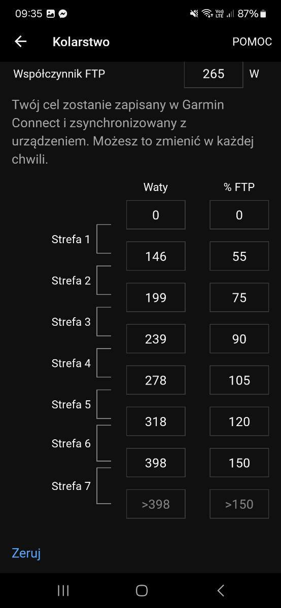

TomekSw Napisano 19 Sierpnia 2024 Napisano 19 Sierpnia 2024 (edytowane) Nie napisałem, że 302w przez 20 minut to jego FTP, bo jego FTP jest wyższe. Wyższe na bank na co wskazuje współczynnik IF, który skorelowany jest ściśle z ustawionym FTP (265w) i jeśli kręci się w okolicach 1 i powyżej 1, to znaczy że ustawione FTP jest za niskie (i tu myślę, że jesteśmy zgodni, że ustawione 265w to jest za mało) Ogólnie według jakiejś tam literatury z testu 20 minutowego odejmuje się 5% i to jest magiczne FTP. Czyli z wyścigu wychodzi FTP na poziomie 287w biorąc pod uwagę 20 najlepszych minut. Jeśli jak piszesz player123 pojedziesz godzinę na 300 to garmin nie zaproponuje Ci tych 350 czy 400w, tylko zaproponuje te 300w. Co wynika z faktu przeprowadzenia (świadomie bądź nie) 60 minutowego testu, który jest najbardziej wiarygodny. Twój screen potwierdza to co piszę, te dane się pokryły na tej jednej jeździe. I nie porównuj swojej jazdy do tej z początku wątku. Ty pojechałeś równo, tu mamy jazdę szarpaną. Ale player123 nie ograniczajmy się tylko do tych 20 minut, bo mamy też inne dane między innymi u seba8121. Istotną rzeczą jest moc znormalizowana, która jest na 289w, stąd moje pytanie ile trwał taki wysiłek? Ewidentnie z danych wynika, że jazda seba8121 to były skoki i dokrętki. Jeśli wysiłek trwał grubo ponad godzinę, a zakładam, że może coś koło 2h, jeśli nie więcej to wykręcenie mocy znormalizowanej na poziomie 289w przez cały wysiłek wymaga jednak tego FTP na poziomie 300w. Tu jedynym błędem, który może położyć ewidentnie moje przypuszczenia, jest właśnie jazda ze zmiennym tempem. Czyli np. wbijanie się w wysokie strefy i zakwaszanie organizmu, po czym powrót do niższych stref i neutralizacja laktatu, ale i tak twierdzę, że jeśli mamy tu grubo ponad godzinny wysiłek z taką mocą znormalizowaną to FTP będzie ponad tę moc. Edytowane 19 Sierpnia 2024 przez TomekSw Cytuj

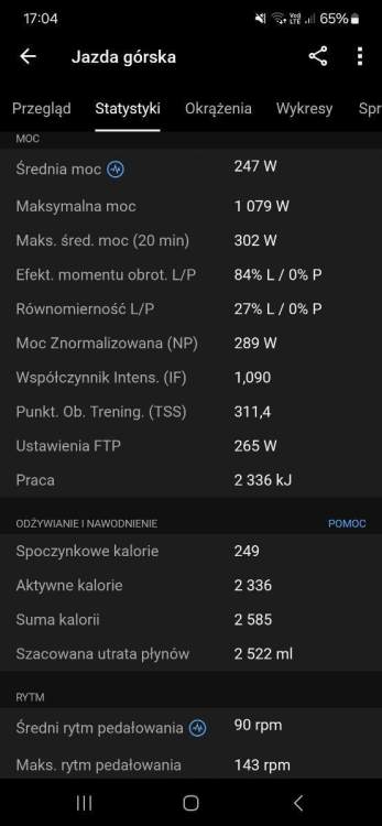

seba8121 Napisano 19 Sierpnia 2024 Autor Napisano 19 Sierpnia 2024 Dorzucam dodatkowe dane. 265w miałem wpisane ręcznie, było to kiedyś wylicozne przez trenażer. Obecnie garmin nie wyliczył, bo miałem wyłączone automatyczne obliczanie, po kolejnej jeździe powinno się to zaaktualizowac. Cytuj
TomekSw Napisano 19 Sierpnia 2024 Napisano 19 Sierpnia 2024 (edytowane) Tak jak napisałem 2,5h z mocą znormalizowaną na poziomie 289w, to FTP jak dla mnie ponad 300w. Średnia moc z tego wyścigu dla mnie nie mówi niczego. Inną rzeczą jest po co Ci ta informacja? Jeśli do treningu, to zalecałbym test FTP 20 a najlepiej 60 minutowy, ustalenie stref i rozpisanie planu pod te strefy. W każdym razie 265w nie jest aktualne. 287w (302w*0,95) jak dla mnie możesz co najmniej wpisać, ale będzie to wartość zaniżona. Tak przy okazji, jeśli korzystasz z potreningowych informacji Garmina, to przyjmij, że obecnie są one z d... (zakładając, że miernik prawidłowo działa). 😁 Edytowane 19 Sierpnia 2024 przez TomekSw Cytuj

TomekSw Napisano 19 Sierpnia 2024 Napisano 19 Sierpnia 2024 Z tym progiem to mi tu nie gra. Na wyścigu miałeś średnie hr 170 przez 2,5h, czyli ponad "progiem wyznaczonym przez garmin". Tu mamy najprawdopodobniej również niedoszacowanie. Twój próg powinien być wyższy niż te 170 hr. Fizjologicznie (metabolicznie) nie da się być ponad progiem tak długo. Tu możesz się sprawdzić wykonując 30 minutowy test Friela. Polecam go zrobić, jeśli nie chcesz się bawić w badania w labie. Sam tak zrobiłem lata temu i się tego trzymałem i o dziwo garmin to później potwierdził. Czy masz wiedzę o swoim maksymalnym pulsie odnotowanym w przeciągu ostatnich 2-3 lat? 1 Cytuj

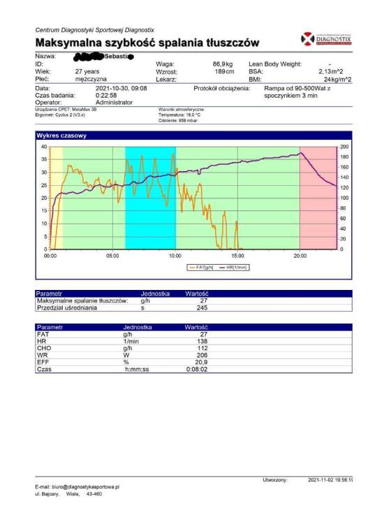

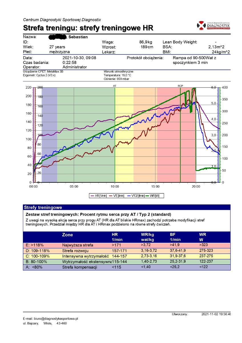

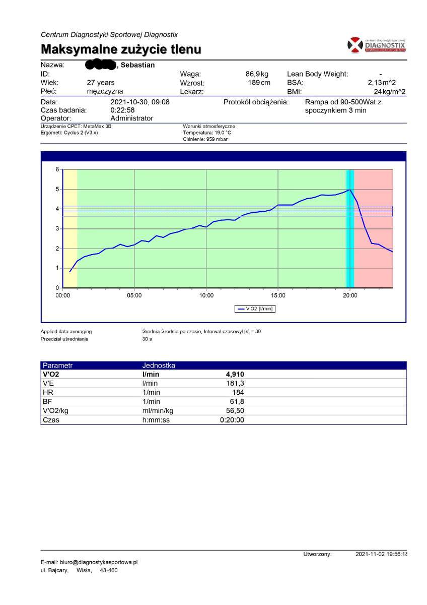

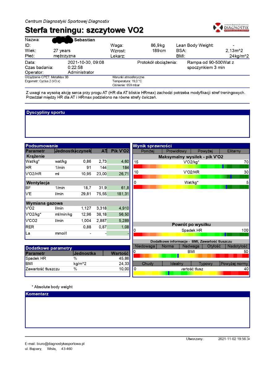

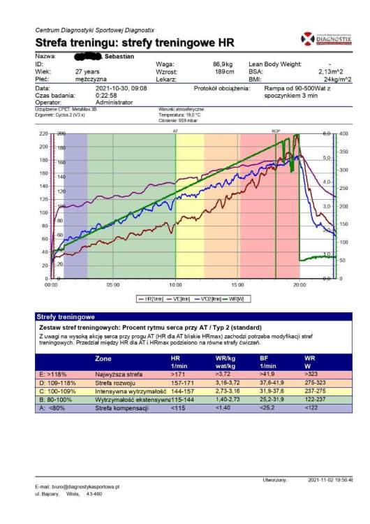

seba8121 Napisano 21 Sierpnia 2024 Autor Napisano 21 Sierpnia 2024 (edytowane) W dniu 19.08.2024 o 22:51, TomekSw napisał: Czy masz wiedzę o swoim maksymalnym pulsie odnotowanym w przeciągu ostatnich 2-3 lat? Mam takie dane z przed kilku lat. Wygrałem takie testy wydolnościowe kiedyś. Edytowane 21 Sierpnia 2024 przez seba8121 Cytuj
TomekSw Napisano 21 Sierpnia 2024 Napisano 21 Sierpnia 2024 Ok. Ale 184 hr max osiągnąłeś trzy lata temu, czy od tego czasu nie udało Ci się tego pułapu przebić? Z tamtych badań wynika, że już wtedy Twoje FTP było w okolicach 285w jeśli przyjąć rygorystyczne kryteria. Bardzo ładnie w tamtym czasie policzono Ci te strefy w oparciu o HR i moc. Najlepszym rozwiązaniem byłoby powtórzenie badań i wyznaczenie progów AT i LT - możliwe, że pod względem pulsu nic tam lub niewiele się zmieniło, natomiast na watach powinien być progres i przesunięcie, co najmniej o kilkanaście watów, jeśli nie więcej. Ewentualnie jak szkoda kasy, a chęci są do trenowania proponuję, jak już wcześniej pisałem, wykonanie 20 lub 60 minutowego testu FTP. Cytuj

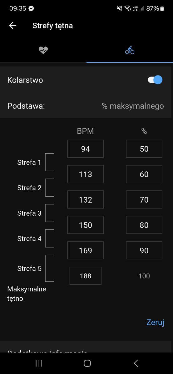

seba8121 Napisano 21 Sierpnia 2024 Autor Napisano 21 Sierpnia 2024 Bywało, że na wyścigach hr max wskazywało 187-190. Obecnie mam to w garminie tak poustawiane. Chciałbym właśnie to wszystko dograć, aby treningi były jak najbardziej efektywne. Cytuj
TomekSw Napisano 21 Sierpnia 2024 Napisano 21 Sierpnia 2024 No i ten HR max z wyścigów bardziej się zgadza. Oczywiście on nie ma wpływu na Twoją wydolność jako taką i nie świadczy o mniejszej lub większej sprawności, ale jest pewna "harmonia" między LTHR, a HR max i tego trochę brakowało przy HRmax z testu na poziomie 184, co też zostało odnotowane w dokumentacji, którą udostępniłeś. 1 Cytuj
TomekSw Napisano 21 Sierpnia 2024 Napisano 21 Sierpnia 2024 10 godzin temu, seba8121 napisał: Bywało, że na wyścigach hr max wskazywało 187-190. Obecnie mam to w garminie tak poustawiane. Chciałbym właśnie to wszystko dograć, aby treningi były jak najbardziej efektywne. Teraz zobaczyłem załącznik ze strefami. Tak jak pisałem zrób test Friela, ustaw progi według jego zaleceń i trenuj zgodnie z jego wytycznymi. Tak będzie najprościej Cytuj
