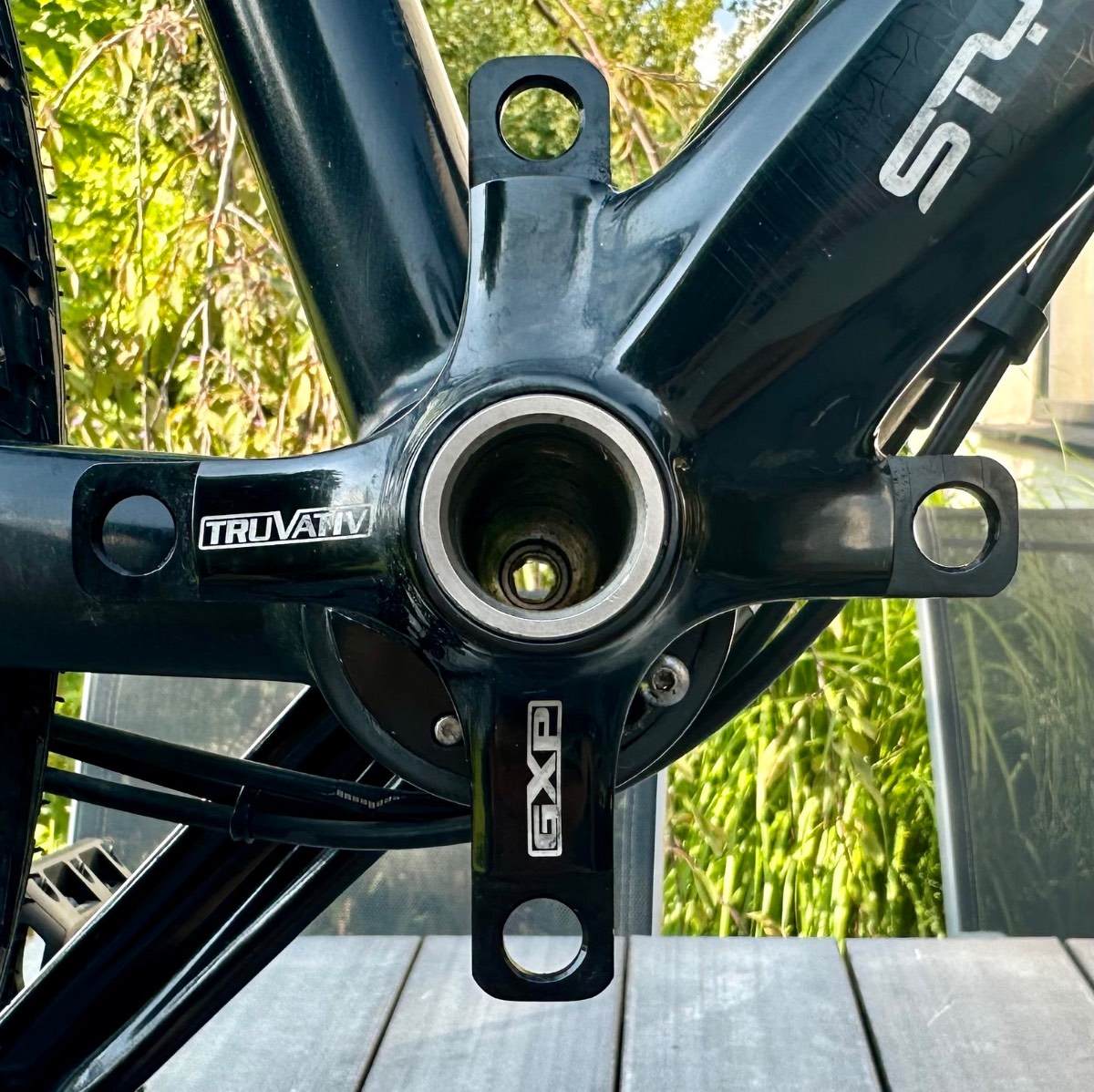

redactor Napisano 17 Sierpnia Udostępnij Napisano 17 Sierpnia jak wyregulowac napiecie łańcucha w mechanizmie z piastą Rohloff. na tylnym kole sie nie da, bo nie ma opcji cofniecia kola, jest w stalej pozycji, z przodu mozna to chyba jakos na suporcie naciagnac, ale nie wiem jak Cytuj Odnośnik do komentarza Udostępnij na innych stronach More sharing options...
KSikorski Napisano 17 Sierpnia Udostępnij Napisano 17 Sierpnia Przykład z innego roweru o podobnej konstrukcji: https://photos.app.goo.gl/dMXvVRoyeWV19WkR9 Generalnie jest to wyjątkowo słabe i upierdliwe rozwiązanie. Nie powinno się ustawiać łańcucha tak, by był napięty. Musi mieć kilka milimetrów luzu góra-dół. Cytuj Odnośnik do komentarza Udostępnij na innych stronach More sharing options...
