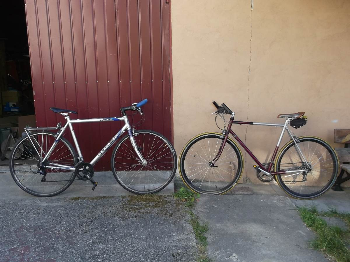

marvelo Napisano 17 Sierpnia Udostępnij Napisano 17 Sierpnia (edytowane) Mam dwa rowery fitness (własna inwencja twórcza), różniące się nieco napędem, kołami i typem zastosowanych rogów. No i oczywiście ramami (alu vs stal). Jeśli masz najszybsze przełożenie 48/11 (takie mam w tym z lewej strony, korba to trekkingowa Miranda z odczepioną najmniejszą zębatką)) to już naprawdę można się rozpędzić i nie szukałbym tu wielkich ograniczeń. Oba rowery pozwalają się rozpędzić do ponad 60 km/h, choć przy maksymalnych prędkościach na pewno korba 53/42 (taka jest w tym z prawej) jest nieco lepsza i sporo lżejsza (to stara 600 Ultegra 6400). W Twoim przypadku zmieniłbym na początek kasetę na choćby 11-28 (masz obecnie 11-32 według specyfikacji). Da to ciaśniejsze stopniowanie w zakresie często używanych przełożeń, a najlżejsze 28/28 powinno na podjazdy wystarczyć. Można też zmienić tylną przerzutkę np. na Sorę z wózkiem GS, będzie nieco szybciej zmieniać biegi (taką mam w tym z lewej). Prawdziwa szosa z baranem jest nieco szybsza, ale gdy się jeździ ze średnimi bliżej 40 km/h niż 30 km/h. U mniej przesiadka na szosę daje może 1 km/h wzrostu na średniej, a i to nie zawsze. Zdecydowanie więcej czasu spędzam na tych fitnessach. Edytowane 17 Sierpnia przez marvelo Cytuj Odnośnik do komentarza Udostępnij na innych stronach More sharing options...
