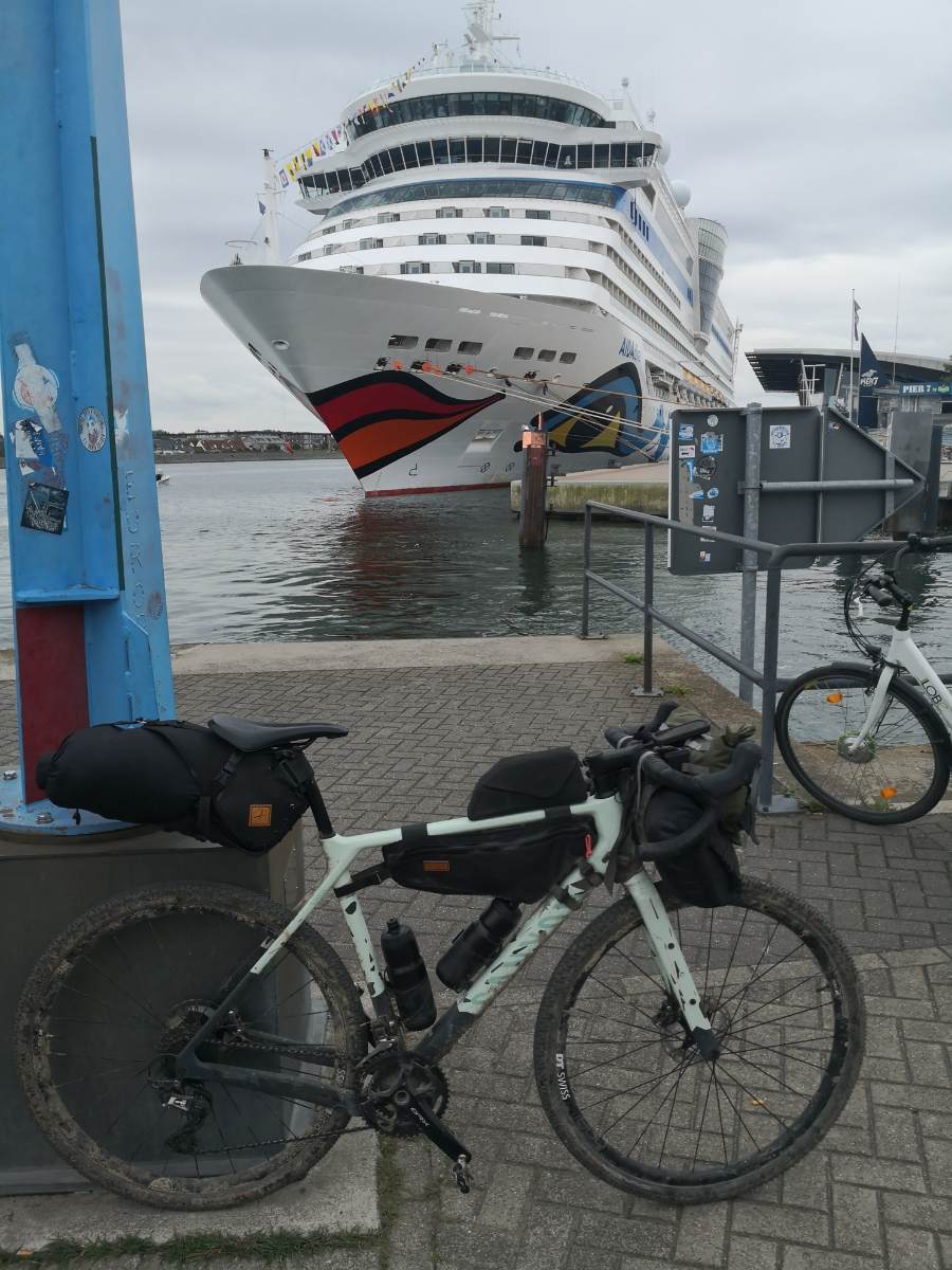

KrzysiekCH Napisano 15 Sierpnia Udostępnij Napisano 15 Sierpnia Mam Grizl CF SL 8, 2x11 rocznik 2021 i bardzo fajnie się jeździ bikepackingowo. Jak na razie zrobiłem dwie trasy po 1500km każda z całym osprzętem, namiotem itp. Jedyna różnica do tego czego szukasz to to , że ja sporo jeżdżę po trailach i szutrach, ale jak wstawisz cieńsze opony to bezproblemowo i sprawnie da rade też na asfalcie. Pozycja, jak dla mnie bardzo przyjemna, jestem w stanie wysiedzieć te 8 godzin dziennie. Jak masz jakieś pytania to daj znać. Cytuj Odnośnik do komentarza Udostępnij na innych stronach More sharing options...
