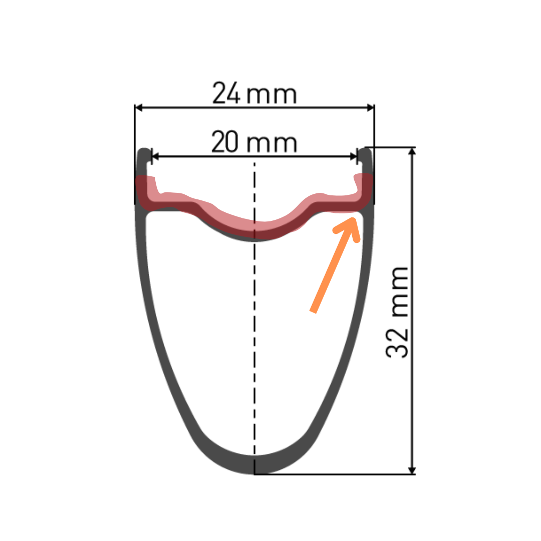

locomotiv12 Napisano 14 Sierpnia Udostępnij Napisano 14 Sierpnia (edytowane) @chudzinki Dokładnie tak może być - przy nieszczelnym połączeniu zaworka (wentyla) z obręczą powietrze ucieka do wnętrza obręczy i na zewnątrz @tobo Napisałeś, że powietrze ucieka przez dziury pod nyple, czyli taśma odkleja się od obręczy i powietrze ucieka bokiem? Być może obręcz ma niewidoczne pęknięcie na styku "łoża" z rantem obręczy (pomarańczowa strzałka poniżej) - można założyć szerszą taśmę tak aby boki taśmy zachodziły na rant obręczy (czerwona linia) Edytowane 14 Sierpnia przez locomotiv12 Cytuj Odnośnik do komentarza Udostępnij na innych stronach More sharing options...
