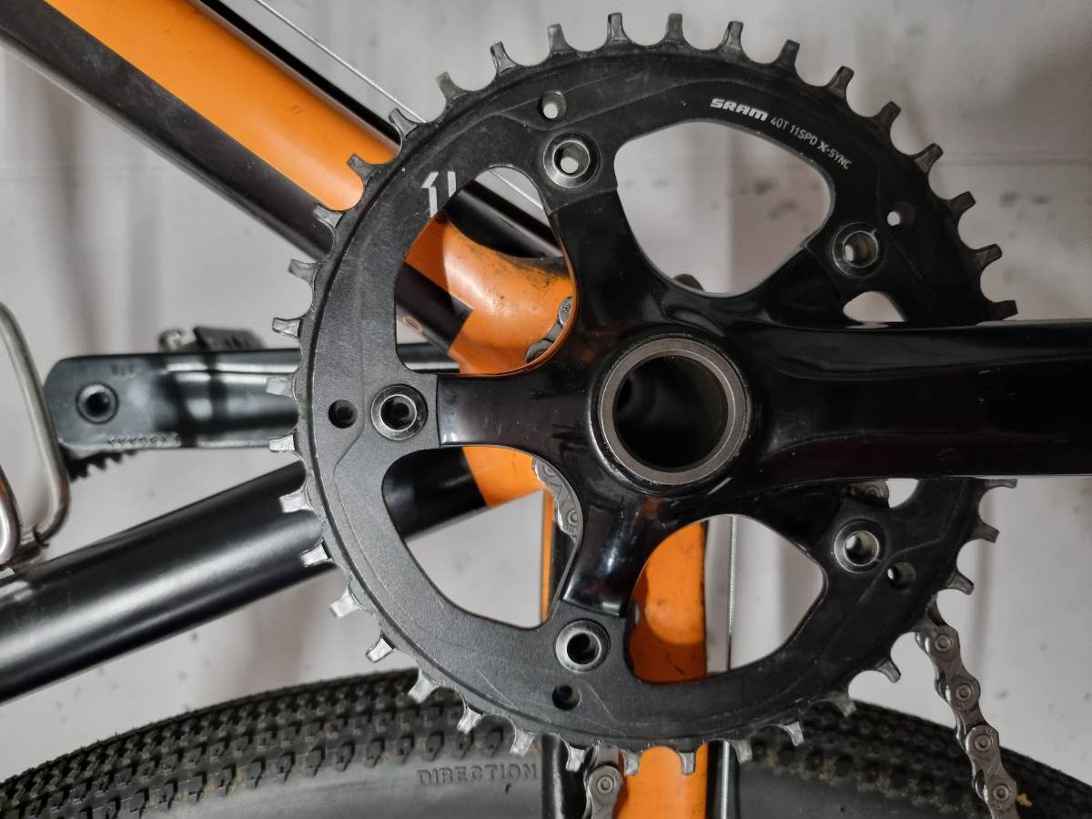

Hej, muszę wymienić ten przedni blat bo nie współpracuje z nową kasetą i łańcuchem po prostu ma już 18tys km przejechane i trzeszczy raczej się już nie ułoży z nowym łańcuchem i kasetą.
Pytanie co ja mogę kupić na co go wymienić? Szukam w google sram 40t 11spd x-sync
to będzie to?
https://allegro.pl/oferta/sram-force-1-tarcza-40t-zebatka-korby-x-sync-110bcd-1x11-alu-15672239363
https://www.sbike.pl/pl/products/zebatka-sram-rival-1-x-sync-1x11-bcd-110mm-40t-czarna-8161.html?selected_size=onesize
te powyżej np. nie mają tych dziurek tak jak w oryginalnym blacie, ale to chyba pierdoła w wyglądzie tylko
coś innego ewentualnie proponujecie na co tutaj wymienić ten blat?

W napędzie 1x10 Shimano eksperymentowałem z zębatkami więc kupiłem 30, 32, 34. Raceface, Absolutblack i chińska Deckas. Wszystkie 3 są na równi głośne. Teraz do napędu 1x12 Shimano kupiłem Wolftooth (Drop-Stop ST, dedykowana do łańcuchów HG+) i jest absolutna cisza. Jako oddzielną wersję sprzedają Drop-Stop B dedykowaną do SRAM Flattop chain. Deckas bezrefleksyjnie sprzedaje zębatki w których opisuje je jako pasujące do 8,9,10,11 i 12 rzędów bez rozróżniania czy to Shimano czy SRAM. To tyle z moich spostrzeżeń na temat nie dedykowanych zębatek.

Chyba kupię ten Deckas a myślicie, że śrubki też są potrzebne?(w sensie czy też kupić) Czy te stare będą pasować:D heh.. nie mam doświadczenia akurat tego jeszcze nie zmieniałem,
chrismel -> na jakieś super bezgłośnej pracy mi nie zależy, bardziej pytanie czy te z ali to jest coś warte, jeśli chodzi o trwałość.. ale komentarze z tego co widzę po internecie są nawet ok
