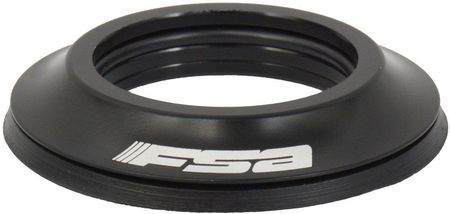

pecio Napisano 13 Sierpnia Napisano 13 Sierpnia (edytowane) Jak masz stery FSA to są do kupienia niske " dekle" na podmiankę. Edytowane 13 Sierpnia przez pecio 1 Cytuj
acid1234 Napisano 13 Sierpnia Autor Napisano 13 Sierpnia (edytowane) Pecio >>> Dziękuję za przykład to rozwiążę moje problemy 😀... Fajnie, że można to dokupić. W temacie sterów to jednak potrafię tylko ewentualnie wymienić na takie same 😎. Edytowane 13 Sierpnia przez acid1234 Cytuj
acid1234 Napisano 14 Września Autor Napisano 14 Września Mostek Bontrager Elite 35 60mm+/-13 ZAMÓWIONY Niski dekiel sterów - 5,3mm ZAMÓWIONY Protestuje i zobaczę... Według obliczeń przy zastosowaniu obu elementów pozycja mocno się obniża i trochę wydłuża. Cytuj
