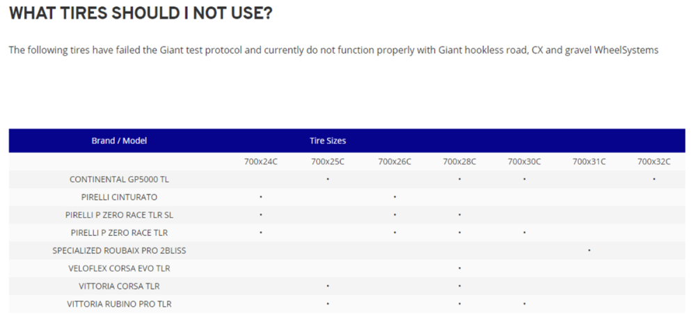

Tu masz wyjaśnienie co się stało, oczywiście jeżeli obręcze rzeczywiście są Hookless:
Edytowane przez Krypto.Szosowiec

Fulcrum = Campagnolo. Oni nie robią kół z obręczami Hookless: https://www.fulcrumwheels.com/en/blog-detail/hooked-vs-hookless
