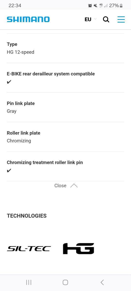

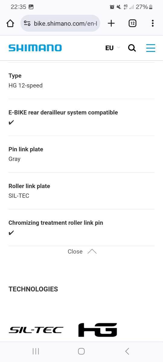

Nie wiem czy ciężko zrozumieć ale pytał o różnice. A nie co wnoszą różnice.
13 godzin temu, chrismel napisał:
Pytałem o to niedawno i raczej ogarnięta osoba nie potwierdziła tej informacji.
Górny screen do ultegry,  dolny do 105.
Sprzedawaliśmy łańcuchy shimano montowane także w serwisowanych rowerach.
Dużo szybciej i łatwiej gniły 105tki. Eksploatowane w identycznych warunkach.
