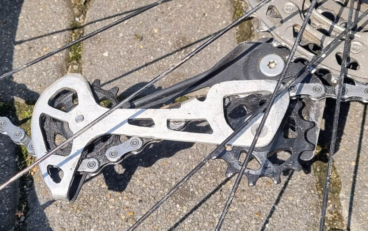

skarzyski Napisano 9 Sierpnia 2024 Napisano 9 Sierpnia 2024 Dzień dobry. Wczoraj w lesie uszkodził mi się wózek przerzutki tylnej SLX M7100. Moje pytanie jest czy da się wymienić tą jedną część czy jest to jako całość? Drugie pytanie czy samemu to łatwa sprawa do ogarnięcia czy lepiej od razu udać się do serwisu? Manualnie jestem kiepski, jedynie dętki potrafię zmienić czy załatać. Wdzięczny będę za wszelakie porady. Cytuj
swierzak1 Napisano 9 Sierpnia 2024 Napisano 9 Sierpnia 2024 Pierwszy pytanie ku któremu się skłonie to czy po tym "strzale" oprócz wózka nie dostał jeszcze sam korpus przerzutki? Może być tak, że wymienisz pękniętą część wózka a przerzutka nadal będzie krzywa względem kasety co uniemożliwi jej poprawną regulacje. Rzetelne oględziny dadzą szerszy obraz. Kwestia umiejętności technicznych do takiego przeszczepu to odkręcenie dwóch śrubek imbusowych, przełożenie łańcucha i złożenie wszystkiego do kupy. Powinieneś sobie poradzić 1 Cytuj
Mentos Napisano 9 Sierpnia 2024 Napisano 9 Sierpnia 2024 (edytowane) Te płytki wózka w SLX to z jakiegoś goovnolitu robią, miałem to samo i pęknięcie i zmielenie od patyka w makaronik jak papierek. Nie wiem czy akurat jedną można kupić, prędzej cały wózek jak już. I nie wiem co to znaczy, że manualnie jesteś cieńki, ale chyba nie aż tak, bo wyrzeźbienie takowego zamiennika jest banalnie proste. Kupujesz kawałek blachy alu z porządnego stopu, najlepiej jakąś PA6 i najlepiej grubszą niż oryginalne 2mm, ja kupiłem 3mm, pilniki, imadło, kombinerki, młotek, dremel, kątówka, gwintownik, 30min i za grosze masz zobiony zamiennik na dodatek o wiele lepszy/trwalszy! Tylko nie pytaj czy zrobię, nie mam czasu 😉 Edytowane 9 Sierpnia 2024 przez Mentos 1 Cytuj

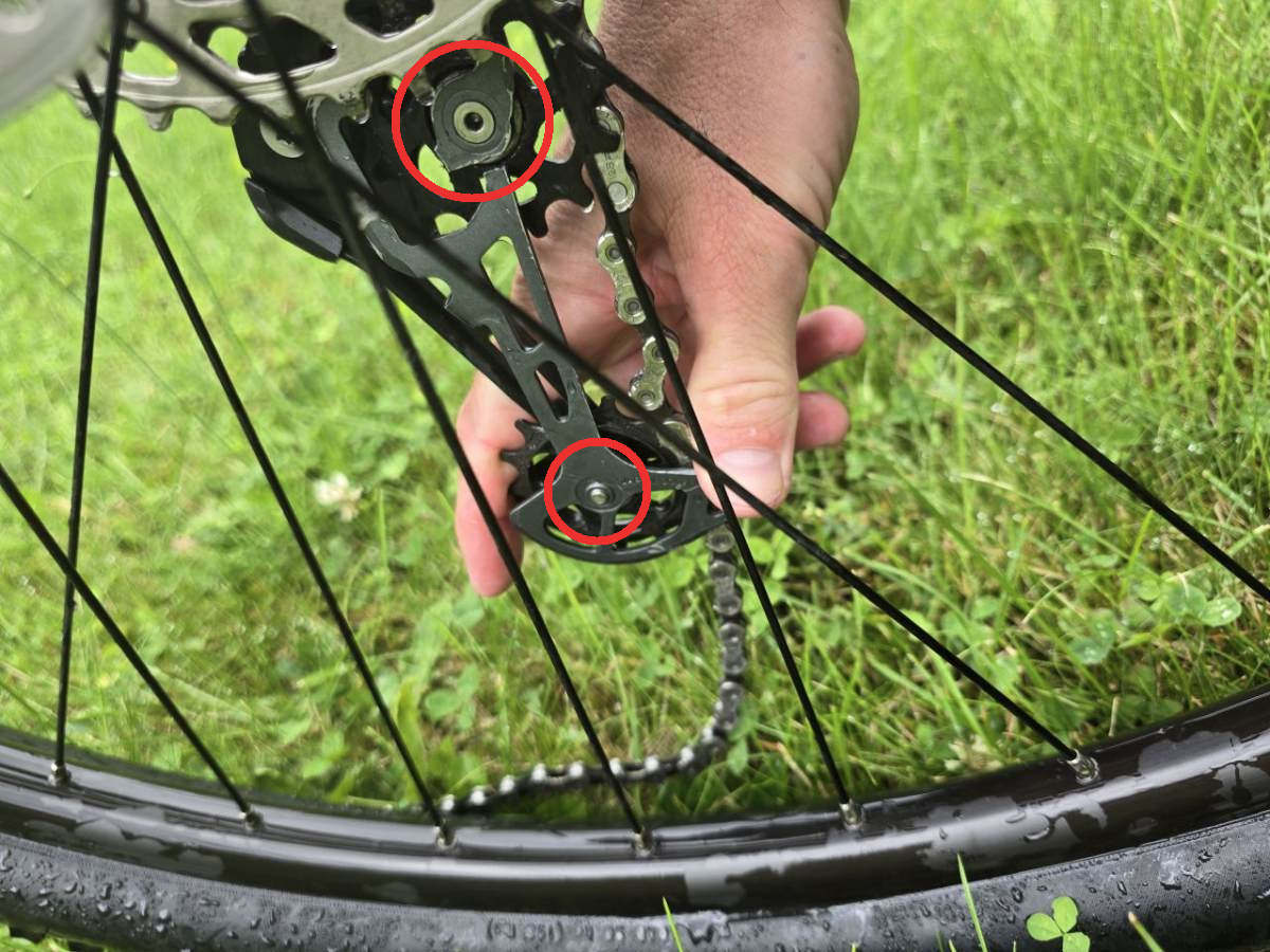

TheJW Napisano 9 Sierpnia 2024 Napisano 9 Sierpnia 2024 (edytowane) 2 godziny temu, skarzyski napisał: Moje pytanie jest czy da się wymienić tą jedną część czy jest to jako całość? Da się. Jak jesteś kiepski manualnie, to 10 minut roboty. Normalnie maksymalnie 3. Nie musisz nawet demontować przerzutki, wykręcasz te dwie śruby i tyle: Tylko sobie całość przytrzymaj, żeby Ci się podkładki i tulejki od kółek przerzutki nie pogubiły. Część której potrzebujesz ma oznaczenie Y3FY26000. Kosztuje niewiele mniej, niż nowa przerzutka. W sumie Y3HK26000 od Deore też będzie pasować. I Y3FW26000 od XT i XTR. One się chyba tylko kolorem różnią, nie? Edytowane 9 Sierpnia 2024 przez TheJW 1 Cytuj
