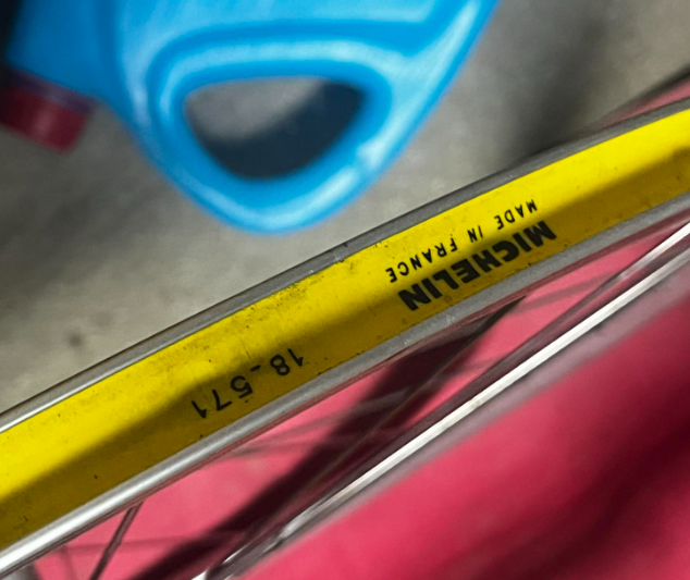

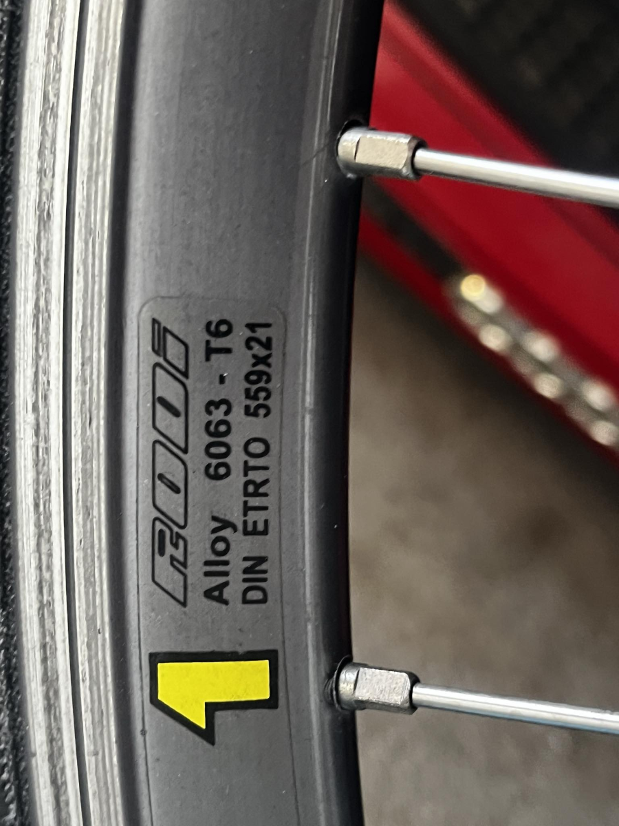

laysik09 Napisano 4 Sierpnia 2024 Napisano 4 Sierpnia 2024 (edytowane) Siemka, mam problem z doborem opon. Znalazlem jedne na necie które maja 28-32/590 rozmiar. Moja tylnia obrecz ma 18x571 a odleglosc w ramie na opone najmniej wynosi 35mm. Przednia obrecz ma wymiary 21x559 a odleglosc miedzy widelcem najmniej wynosi 32mm. Czy te opony zmieszcza mi sie na obrecz i do ramy? Edytowane 4 Sierpnia 2024 przez laysik09 Cytuj

remover Napisano 4 Sierpnia 2024 Napisano 4 Sierpnia 2024 (edytowane) A 571 na obręczy nie oznacza 650c? laysik09 Nie masz przypadkiem różnych kół w rowerze? Edytowane 4 Sierpnia 2024 przez remover Cytuj
laysik09 Napisano 4 Sierpnia 2024 Autor Napisano 4 Sierpnia 2024 12 minut temu, Electronite napisał: To jest 26 cali. https://www.centrumrowerowe.pl/blog/rozmiar-opon-rowerowych/ tak to 26 cali 6 minut temu, remover napisał: A 571 na obręczy nie oznacza 650c? laysik09 Nie masz przypadkiem różnych kół w rowerze? tak mam dwa różne koła Cytuj
remover Napisano 4 Sierpnia 2024 Napisano 4 Sierpnia 2024 No cóż, obręcz oznaczona 559 jest do "zwyklej" opony 26 cali. Obrecz 571 jest do opony , która też ma oznaczenie 26 cali, ale opona z poprzedniego punktu nie będzie pasować. Zresztą to jest jakiś rzadki nietypowy rozmiar bardzo słabym wyborem. No i do żadnej z tych obręczy opona 590 nie będzie pasować. Cytuj

Electronite Napisano 4 Sierpnia 2024 Napisano 4 Sierpnia 2024 Ale zarz. 571 to ty masz napisane na taśmie wewnątrz felgi. A nie na samej feldze. Także ten numerek na żółtym tle to nic nie znaczy. Cytuj
laysik09 Napisano 4 Sierpnia 2024 Autor Napisano 4 Sierpnia 2024 (edytowane) aaha no bo na feldze nic nie ma zadnego oznaczenia, ale moja stara opona juz ma takie oznaczenie 23-571 Edytowane 4 Sierpnia 2024 przez laysik09 Cytuj
Electronite Napisano 4 Sierpnia 2024 Napisano 4 Sierpnia 2024 Nie ma nalepki ani nic? Weź sznurek i porównaj obwody obu kół wewnątrz felgi. Cytuj

remover Napisano 4 Sierpnia 2024 Napisano 4 Sierpnia 2024 Sprawdź ten obwód czy średnicę, to jedynie co może pomóc, bo bałagan w oznaczeniach opon jest straszny. Przykladowo to jest 26 cali ETRTO 559, to jest 26 cali ETRTO 571, a to 26 cali ETRTO 590. I oczywiście każda pasuję tylko do swojej obręczy, żadnej tu kompatybilności. Twój link z Deca to jest 559, czyli na przód w twoim rowerze. Teoretycznie możesz kupic oponę 559, sprawdzić czy pasuję na tył i wtedy kupić drugą taką samą, czy szukac 571. Cytuj
