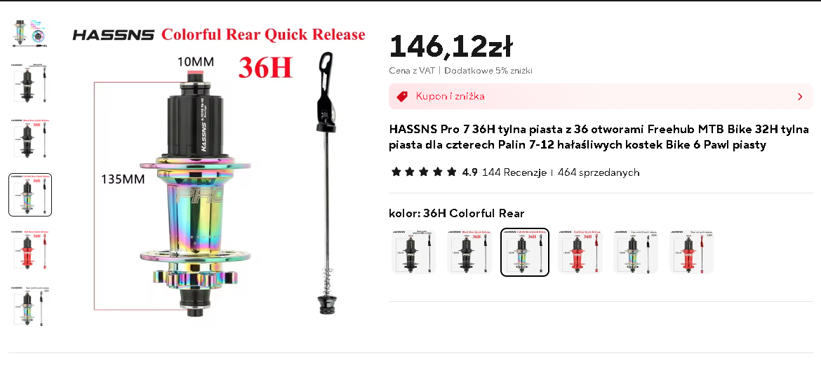

CRMOCAAD Napisano 4 Sierpnia 2024 Napisano 4 Sierpnia 2024 Polecam ci kupić piastę na łożyskach maszynowych. może jakiś tańszy używany novatec? ale najlepiej kup z z aliexpress piastę hassns 7 pro, będzie najlepsza. Cytuj
LukiX Napisano 4 Sierpnia 2024 Autor Napisano 4 Sierpnia 2024 @CRMOCAAD te 2 piasty powinny pasować do https://kross.eu/pl/poprzednie-kolekcje/hexagon-2-0-granatowy-srebrny-niebieski-matowy do tego bo ja mam ten teraz bo wiesz nie znam się a chciałbym kupić zeby nie musieć zwracać Cytuj
LukiX Napisano 4 Sierpnia 2024 Autor Napisano 4 Sierpnia 2024 dodam że nie mam hamulców tarczowych i fabrycznie była PIASTA TYŁ GL-B01R-QR Cytuj
CRMOCAAD Napisano 5 Sierpnia 2024 Napisano 5 Sierpnia 2024 O kruci, nie spodziewałem sie że będzie tam wolnobieg, myślałem że będzie już kaseta, to utrudnia dobór piasty, można dobrać też jakiś szit który się rozleci, albo wymienić wolnobieg na kasetę (i to polecam), kaseta będzie kosztować jakieś 50zł, i mam jeszcze pytanie, czy masz tam 7 rzędów czy 8 w tylnej przerzutce? bo jak 7 to będzie potrzebna podkładka pod kasetę. 16 godzin temu, LukiX napisał: powinny pasować do ramy rozstaw osi będzie pasować. piasta ma właśnie mocowanie na tarczę ale nie trzeba jej montować. jeszcze musisz policzyć szprychy ile masz w kole, o ile chcesz zostawić tę obręcz. ta piasta na foto ma 36h-czyli otworów. Cytuj
