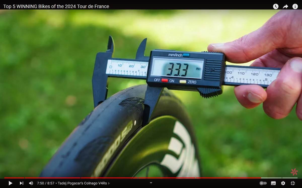

Nie analizowałem specyfikacji podanych przez Ciebie modeli ale zwróć uwagę na to czy rama przyjmie opony 35C. Zaraz pojawią się głosy że po co 35C w szosie. Powiem tak. Jeździłem przez rok na szerokich jak na szosę GP5000 32C. Od 3-ch miesięcy jeżdżę na GP5000 AS 35C i nie wyobrażam sobie powrotu do węższych czy nawet założenia innego modelu na chwilę obecną. Jakaś tam różnica w prędkości jest ale nieistotnie minimalna natomiast zalet jest mnóstwo. Komfort, trzymanie na mokrym (dosłownie kilkanaście minut temu się o tym przekonałem :)), możliwość w miarę bezstresowego zjazdu z asfaltu na łączniki szutrowe. A jak koniecznie będziesz chciał zaoszczędzić tych 5-6W to zawsze możesz założyć węższe. W drugą stronę się nie da.
Jak ktoś Ci napisze że do szosy taka opona nie przystoi to poniżej fotka roweru Pogacara z ostatniego Tour de France:
Edytowane przez chrismel
