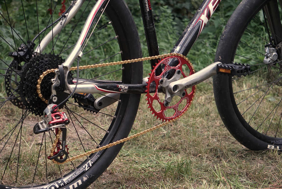

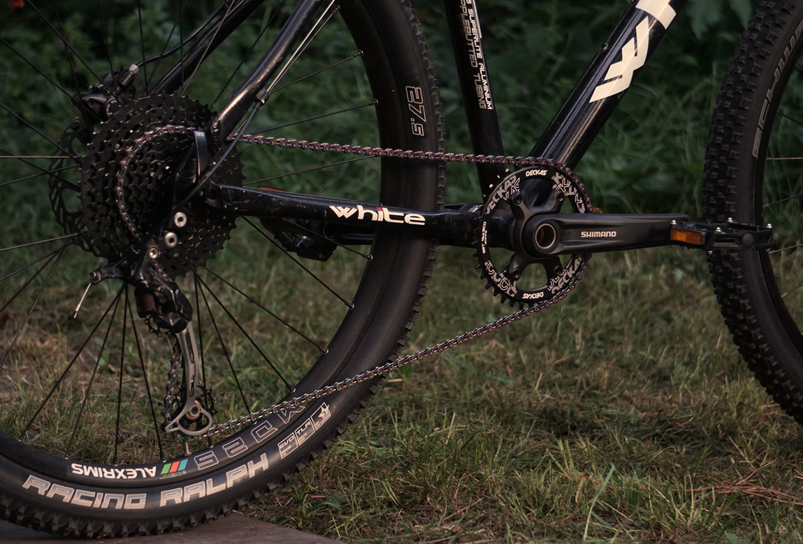

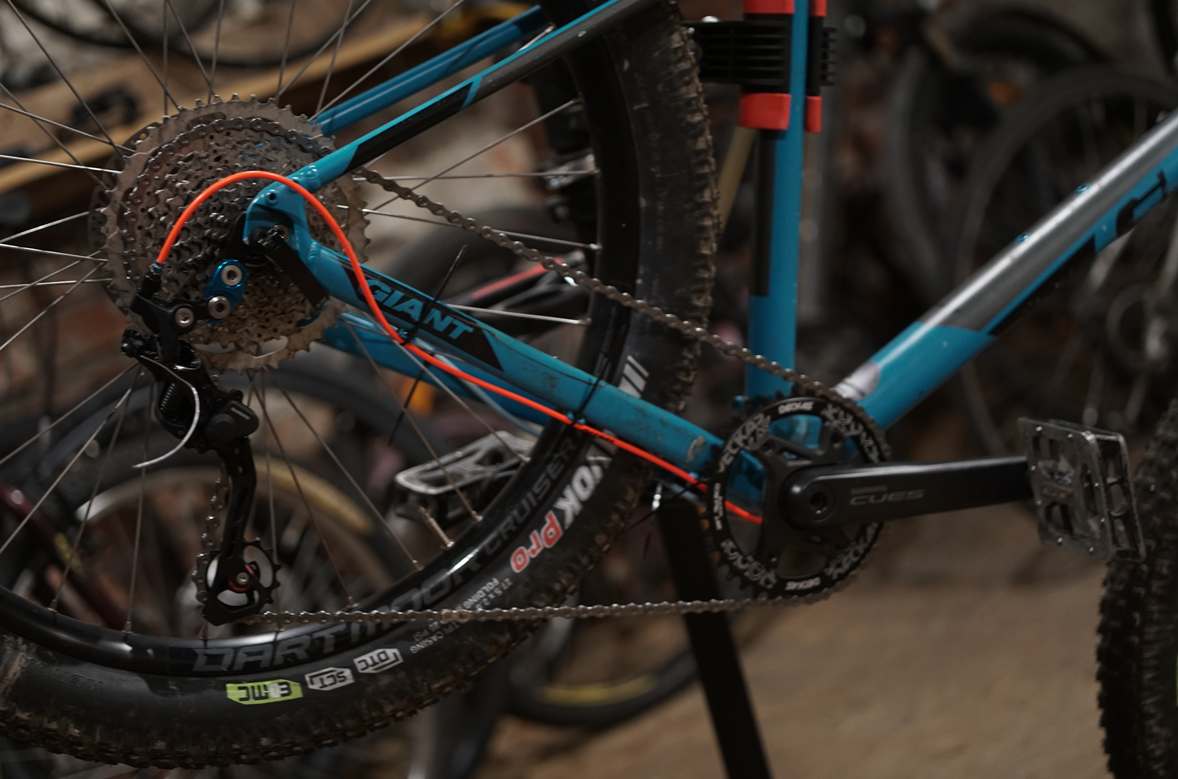

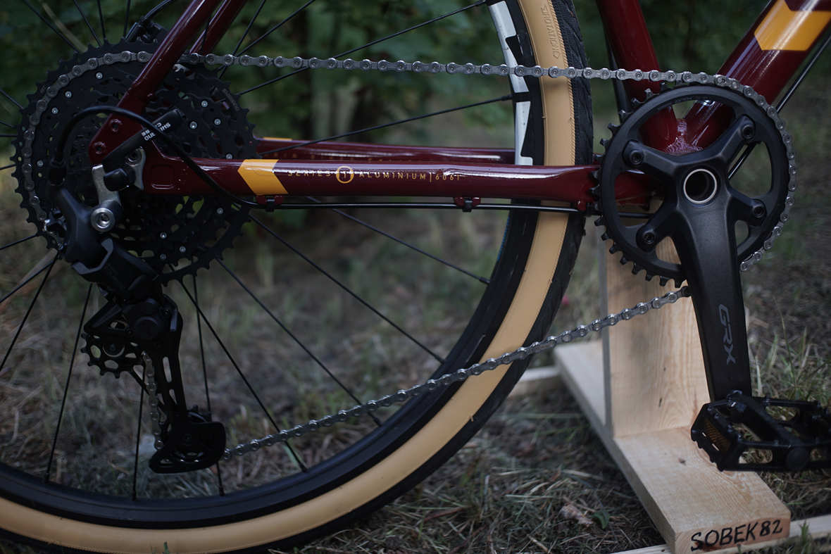

Sobek82 Napisano 2 Sierpnia Napisano 2 Sierpnia Ale można i tak Oraz tak Korba cues, łańcuch też, kaseta shimano 4100, przerzutka grx 400 Pozdrow'er😘 2 Cytuj
Sobek82 Napisano 2 Sierpnia Napisano 2 Sierpnia W pierwszym zdjęciu cues 10s Drugim, deore 9s Trzecim, sramx5 9s Czwartym klamkomanetkę tiagrę 10s 1 Cytuj
