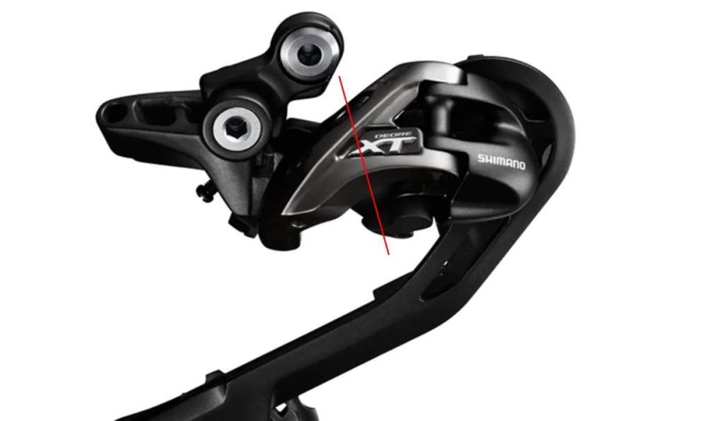

  W dniu 1.08.2024 o 09:52, Eathan napisał:
@TheJW ja urwałem XT-ka. Dokładnie złamała się w tym miejscu. Nie uderzyłem. Po prostu depnąłem w korby na podjeździe.
Rozwiń
Miałem dokładnie to samo w RD-8100. Reklamacja odrzucona. Pantograf pękł przy wysokiej kadencji, z małym obciążeniem, redukując biegi przed podjazdem. Jeżdżę tylko po "krzakach", wertepach itd od 30 lat i nigdy żadnej przerzutki nie zepsułem. Nawet Alivio wkręcone w szprychy żyło dalej. Dziś jakość jest daleko w tyle.
