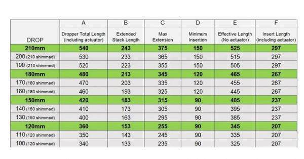

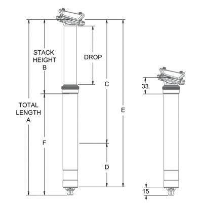

JWO Napisano 31 Lipca Udostępnij Napisano 31 Lipca Tez mam OneUp, to ponizej tabelka z wymiarami Cytuj Odnośnik do komentarza Udostępnij na innych stronach More sharing options...
Danieru_san Napisano 9 Sierpnia Autor Udostępnij Napisano 9 Sierpnia (edytowane) Witam, dziękuje wszystkim za odpowiedzi. Posiadam już wszystkie wymiary: - średnica sztycy: 30,9mm - długość sztycy : 400mm - max. długość wsunięcia sztycy to 240mm. - długość/wysokość na jakiej obecnie jeżdżę to 21cm/bez wysokości jarzemka Czy warto przemyśleć możliwość zakupu wersji V2 OneUp, kosztem większego skoku. Dziękuję za pomoc. Edytowane 9 Sierpnia przez Danieru_san Cytuj Odnośnik do komentarza Udostępnij na innych stronach More sharing options...
