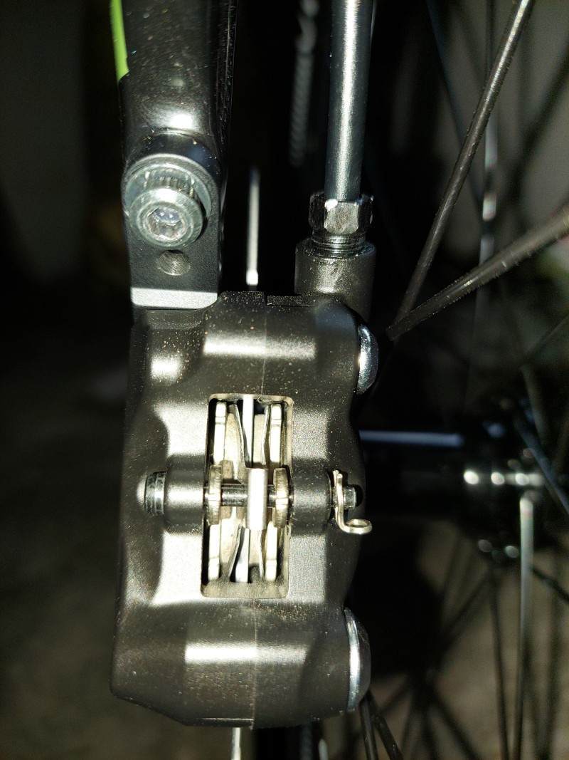

Rower już jest - zamówiony przez Internet. Miał być szybki grawel, a jest Kross Esker 6 - 2 gen., czyli nie do końca szybki.
Pierwszy kilometr przejechany. Hamulce na pewno do porządnej regulacji, bo hamują słabo i są głośne.
Poza tym rower wydaje się dość zwrotny. Ten zielony kolor, na żywo wygląda dużo lepiej niż na zdjęciach, w sumie cieszę się, że wersja czarna była dużo droższa i wziąłem tą zieloną.
Tam za bardzo nie ma co regulować. Obstawiam zatłuszczone klocki.
Ostatnio zamawiałem tacie rower wysyłkowo, przyjechał gotowy do jazdy. Teoretycznie o przeglądzie zerowym. Tylne klocki były całe w oleju. Wymiana na nowe plus czyszczenie tarczy i wszystko wróciło do normy. Objawy identyczne jak u Ciebie.

W dniu 8.09.2024 o 07:44, Artur85 napisał:
Tam za bardzo nie ma co regulować. Obstawiam zatłuszczone klocki. ...

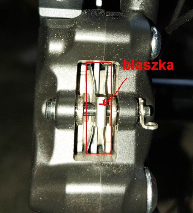

Niestety jest.  Co prawda do tej pory miałem hamulce szczękowe, więc się nie znam, ale na tych tarczowych wyraźnie widzę, że zarówno na przednim, jak i tylnym kole tarcza jest przesunięta w lewo. Tzn. ścisk/klocek hamulcowy po lewej stronie ociera o tarczę. Metoda regulacji polegająca na poluzowaniu śrubek i ściśnięciu klamki nic nie dała (kilka prób).
Podczas ściskania klamki hamulcowej wyraźnie widzę, jak klocki hamulcowe odginają mi lekko tarczę - chyba tak nie powinno się dziać
Poniżej zdjęcia jak to wygląda i dodatkowe pytanie, czy ta blaszka widoczna na 2 zdjęciu  ma tam być? (Można ją przesuwać na boki bez żadnego oporu)

18 minut temu, Nutado napisał:
właśnie to dziwnie wygląda:
To zupełnie normalne - jest to blaszka, która delikatnie rozpycha klocki na boki, aby nie dotykały tarczy i cofały się wraz z tłoczkami. Nie zapobiega jednak ocieraniu, jeśli zacisk jest ustawiony niesymetrycznie względem tarczy.
To również normalne, że w zaznaczonym przez Ciebie miejscu jest luźna i można ruszać ją na boki, bo nie ma to wpływu na położenie klocków. Tę blaszkę we właściwym miejscu trzyma zawleczka, która przechodzi na wylot.
Może brzmi to skomplikowanie, ale jest to bardzo proste. Ten film wszystko Ci zobrazuje - od minuty 2:29 - https://youtu.be/Xqw0SaZl-jo?si=EEogb8sBorkPVbie&t=149

Na podstawie tego zdjęcia nie można określić, czy jest wygięta i wcale nie musi taka być.
Jej górna część może być tylko przesunięta na zawleczce w prawą stronę. Jak wspomniał autor:
co jest zupełnie normalne, bo ucho tej sprężynki, można właśnie swobodnie przesuwać na boki po zawleczce bez żadnego oporu, co nie ma również wpływu na ruch klocków, ich ocieranie o tarczę itp.
