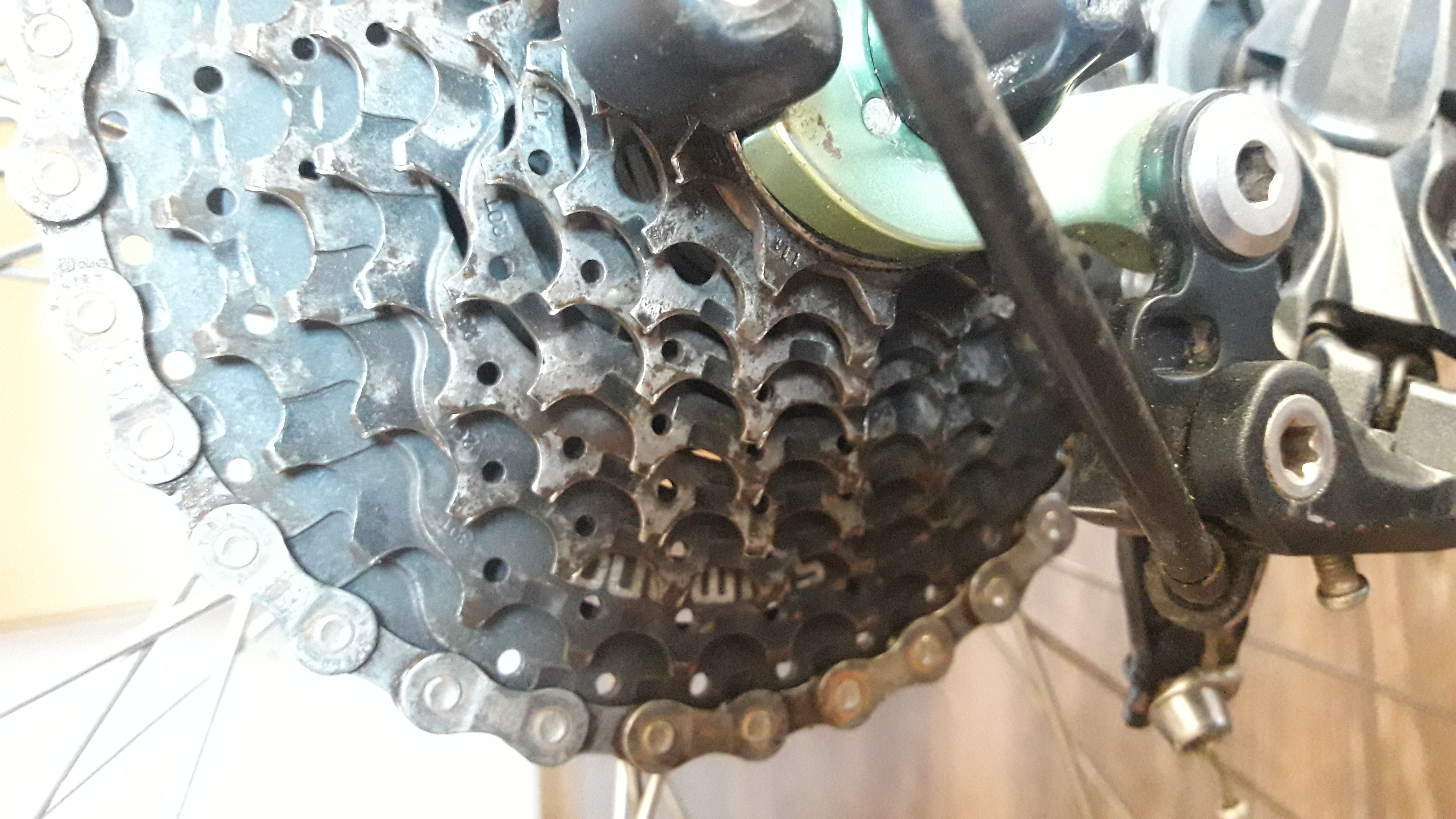

ojas Napisano 18 Kwietnia 2018 Udostępnij Napisano 18 Kwietnia 2018 4 godziny temu, lichak napisał: Bardzo zły kąt zdjęcia kasety, a korba powinna jeszcze sporo wytrzymać. Dysponuje jeszcze takim zdjęciem. Niestety nie mam innego. Cytuj Odnośnik do komentarza Udostępnij na innych stronach More sharing options...
lichak Napisano 18 Kwietnia 2018 Udostępnij Napisano 18 Kwietnia 2018 Jeśli nie planujesz wymieniać łańcucha to stan jest nawet dobry, ale jak chcesz wymienić, to są nie za duże szanse że się przyjmie w szosie. Cytuj Odnośnik do komentarza Udostępnij na innych stronach More sharing options...

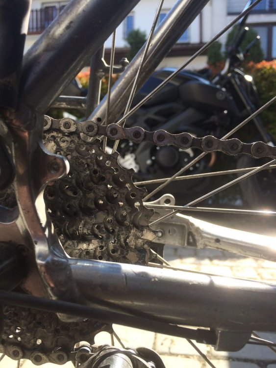

vooyeQ Napisano 20 Kwietnia 2018 Udostępnij Napisano 20 Kwietnia 2018 Prośba o rzut okiem. Dojechać już napęd do końca na tym co jest (+3 łańcuchy, wszystkie podobnie rozciągnięte, 5.5kkm), czy próbować nowy łańcuch ? jeden dwa trzy cztery pięć sześć Dzięki. Cytuj Odnośnik do komentarza Udostępnij na innych stronach More sharing options...
Waza Napisano 20 Kwietnia 2018 Udostępnij Napisano 20 Kwietnia 2018 Ja bym założył nowy łańcuch, co szkodzi spróbować? Kaseta nie wygląda na źle, a korba to luzik. Widać że rotowałeś tymi łańcuchami i nie zajechałeś znacząco żadnej koronki kasety. Załóż nowy łańcuch, jeżeli będzie strzelał na jakiejś koronce to pojeździj miękko, z kadencji ok. 100 km. Jeżeli po tym czasie kaseta nadal nie ułoży się pod nowy łańcuch, to dopiero wtedy kup nową. Przy okazji, zdejmij kasetę i spiłuj te zadziorki które potworzyły się na zębach małych koronek, to poprawi kulturę przełożeń. Cytuj Odnośnik do komentarza Udostępnij na innych stronach More sharing options...
vooyeQ Napisano 20 Kwietnia 2018 Udostępnij Napisano 20 Kwietnia 2018 Oki, może jeszcze się szarpnę na małą zębatkę, bo jak mocniej nadepnę to przeskakuje w kombinacji 40-11. Cytuj Odnośnik do komentarza Udostępnij na innych stronach More sharing options...

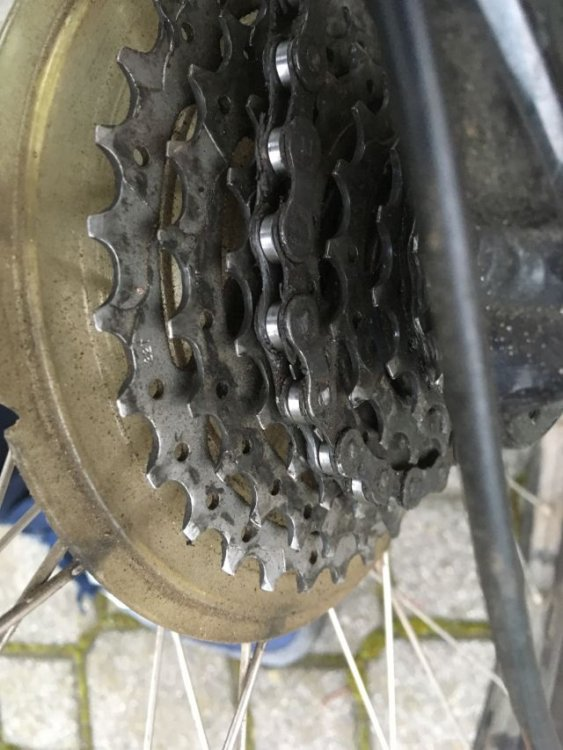

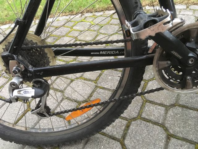

tomal125 Napisano 20 Kwietnia 2018 Udostępnij Napisano 20 Kwietnia 2018 Proszę o ocenę stanu zębatek Planowany zakup Kasety Alivio HG51 oraz łańcucha HG71, chociaż sprzedawca polecał dzisiaj łańcuch KMC X8.93 oraz kasetę sunrace (nie pamiętam modelu , koło 59zł). Jakieś opinie ? Cytuj Odnośnik do komentarza Udostępnij na innych stronach More sharing options...
Tatanka Napisano 20 Kwietnia 2018 Udostępnij Napisano 20 Kwietnia 2018 Źle zrobione zdjęcie kasety,ale z tego co widać jest jeszcze ok. HG51 może być,łańcuch kmc. Cytuj Odnośnik do komentarza Udostępnij na innych stronach More sharing options...

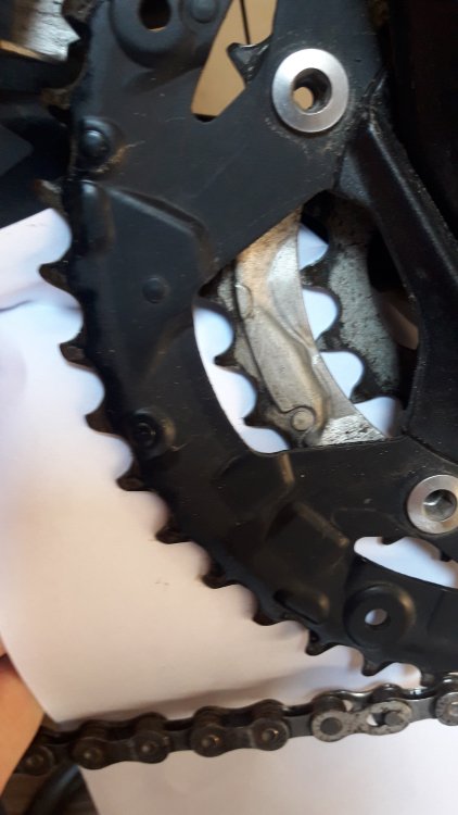

radzi0k Napisano 21 Kwietnia 2018 Udostępnij Napisano 21 Kwietnia 2018 Cześć, wrzucam zestaw z mojego zimowego sprzętu, smigałem na 2 łańcuchy ale powoli chyba już czas na zmianę setapu. Cytuj Odnośnik do komentarza Udostępnij na innych stronach More sharing options...

radzi0k Napisano 27 Kwietnia 2018 Udostępnij Napisano 27 Kwietnia 2018 Podbijam mój post. Jeżeli zdjęcia są słabe to dajcie znać. Ż góry dzięki za pomoc. Cytuj Odnośnik do komentarza Udostępnij na innych stronach More sharing options...
SoloTM Napisano 27 Kwietnia 2018 Udostępnij Napisano 27 Kwietnia 2018 Teraz, radzi0k napisał: Podbijam mój post. Jeżeli zdjęcia są słabe to dajcie znać. Ż góry dzięki za pomoc. Wszystko w miarę równomiernie zużyte. Ja bym jeździł aż zacznie przeskakiwać a później kaseta, łańcuch i środkowa koronka korby do wymiany. Ile zrobiłeś z ciekawości pytam? Cytuj Odnośnik do komentarza Udostępnij na innych stronach More sharing options...
radzi0k Napisano 27 Kwietnia 2018 Udostępnij Napisano 27 Kwietnia 2018 9 godzin temu, SoloTM napisał: Wszystko w miarę równomiernie zużyte. Ja bym jeździł aż zacznie przeskakiwać a później kaseta, łańcuch i środkowa koronka korby do wymiany. Ile zrobiłeś z ciekawości pytam? Dzięki za ocenę, stan jest po ok 3500 km, właśnie zaczyna przeskakiwac, wpierw zmniejszalem odsuniecie tylniej przerzutki, a teraz juz pomaga tylko szybka zmiana łańcucha na drugi i łagodne traktowanie napędu przez kilkadziesiąt km, aż znowu zaczyna skakać Cytuj Odnośnik do komentarza Udostępnij na innych stronach More sharing options...

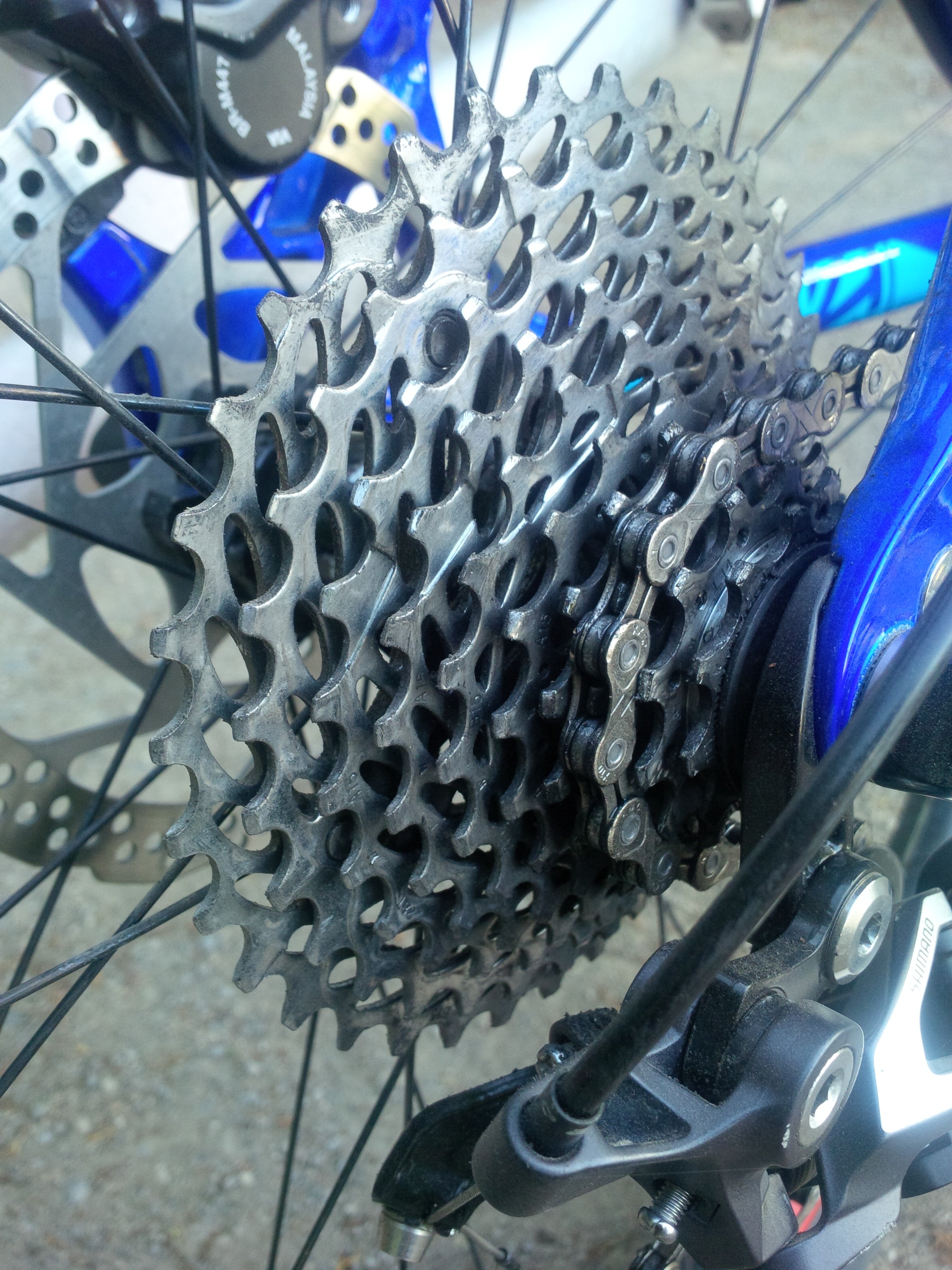

J.A.N Napisano 28 Kwietnia 2018 Udostępnij Napisano 28 Kwietnia 2018 Dzień dobry wszystkim. Czy mogę prosić o ocenę stanu zębatek ? Czy kaseta jak i korba są w stanie przyjąć nowy łańcuch ? Obecnie założony łańcuch wyciągnięty na granicy około 0,8% mierzone suwmiarką. Nie znam przebiegu ani wieku, rower otrzymałem w spadku. https://photos.app.goo.gl/UJ5036sQONEI2RvH2 https://photos.app.goo.gl/v4ClCtSvWevNJXrY2 https://photos.app.goo.gl/m830lwkLhwxwHllC3 https://photos.app.goo.gl/4it23sBYwm24UBcB2 https://photos.app.goo.gl/aPKYUE9VMz7rmkgm1 https://photos.app.goo.gl/EZM8gqSkVg17Y3fS7 https://photos.app.goo.gl/pmXkfTyDWg6LxDwu9 https://photos.app.goo.gl/MRapn5FJ1a8nhZg52 https://photos.app.goo.gl/9pjh2XSzd4GSIZJr2 Cytuj Odnośnik do komentarza Udostępnij na innych stronach More sharing options...
Tatanka Napisano 28 Kwietnia 2018 Udostępnij Napisano 28 Kwietnia 2018 Korba da radę,a w kasecie koronka 18T wygląda trochę gorzej,ale powinna dać radę. Cytuj Odnośnik do komentarza Udostępnij na innych stronach More sharing options...
J.A.N Napisano 29 Kwietnia 2018 Udostępnij Napisano 29 Kwietnia 2018 Wielkie dzięki za pomoc, zatem czas na zakup nowego łańcucha. Cytuj Odnośnik do komentarza Udostępnij na innych stronach More sharing options...

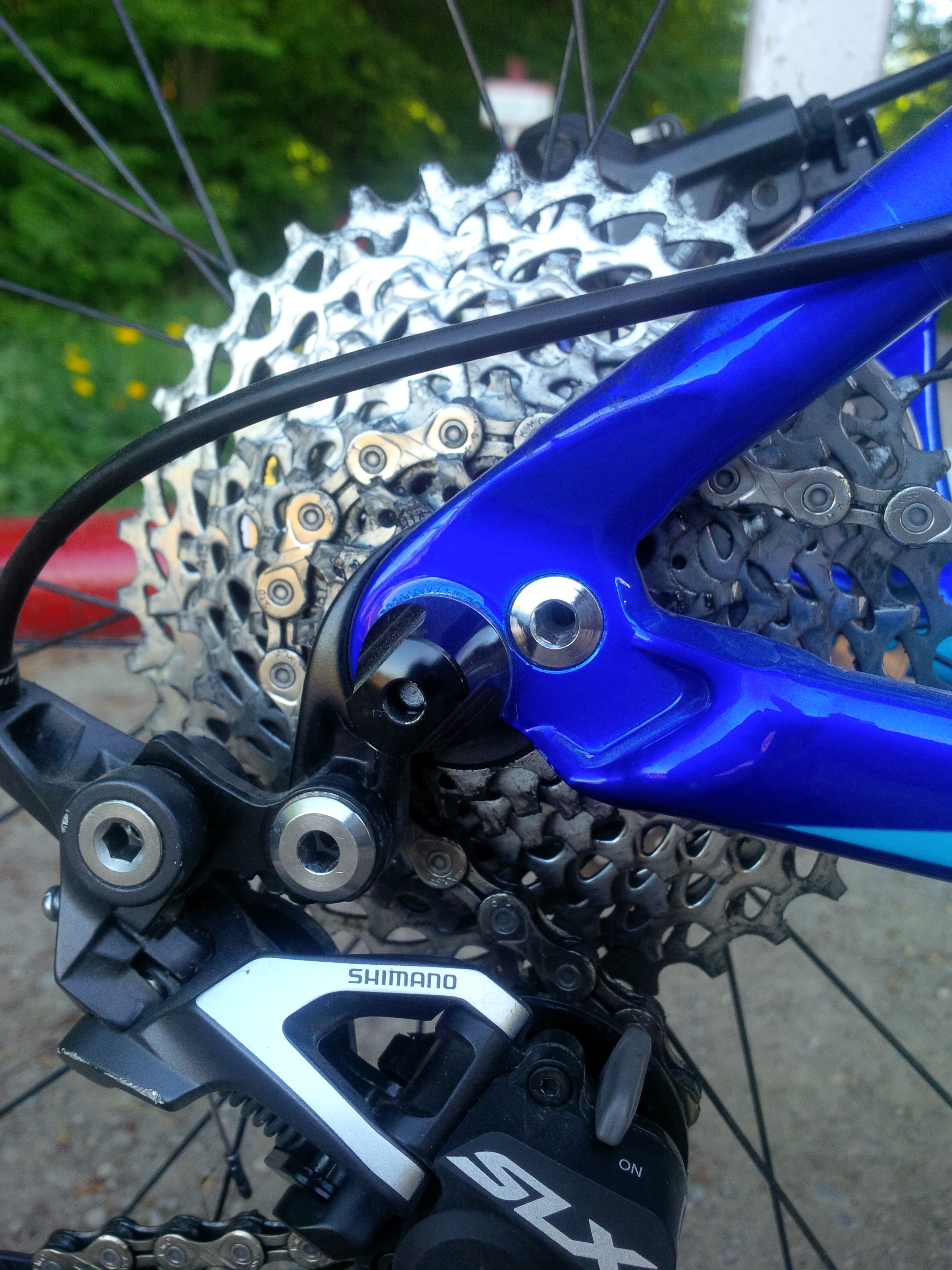

Gość Napisano 30 Kwietnia 2018 Udostępnij Napisano 30 Kwietnia 2018 Zwracam się z próbą..zauważyłem niewielki luz na kasecie ,około 1-2 mm. Rower na gwarancji ,kaseta slx 11-42 reszta to mavic. Wygląda to na początki kłopotów w bębenkiem ...do serwisu czy na gwarancji lub ,nie przejmować się jeszcze ? Pozdr Cytuj Odnośnik do komentarza Udostępnij na innych stronach More sharing options...

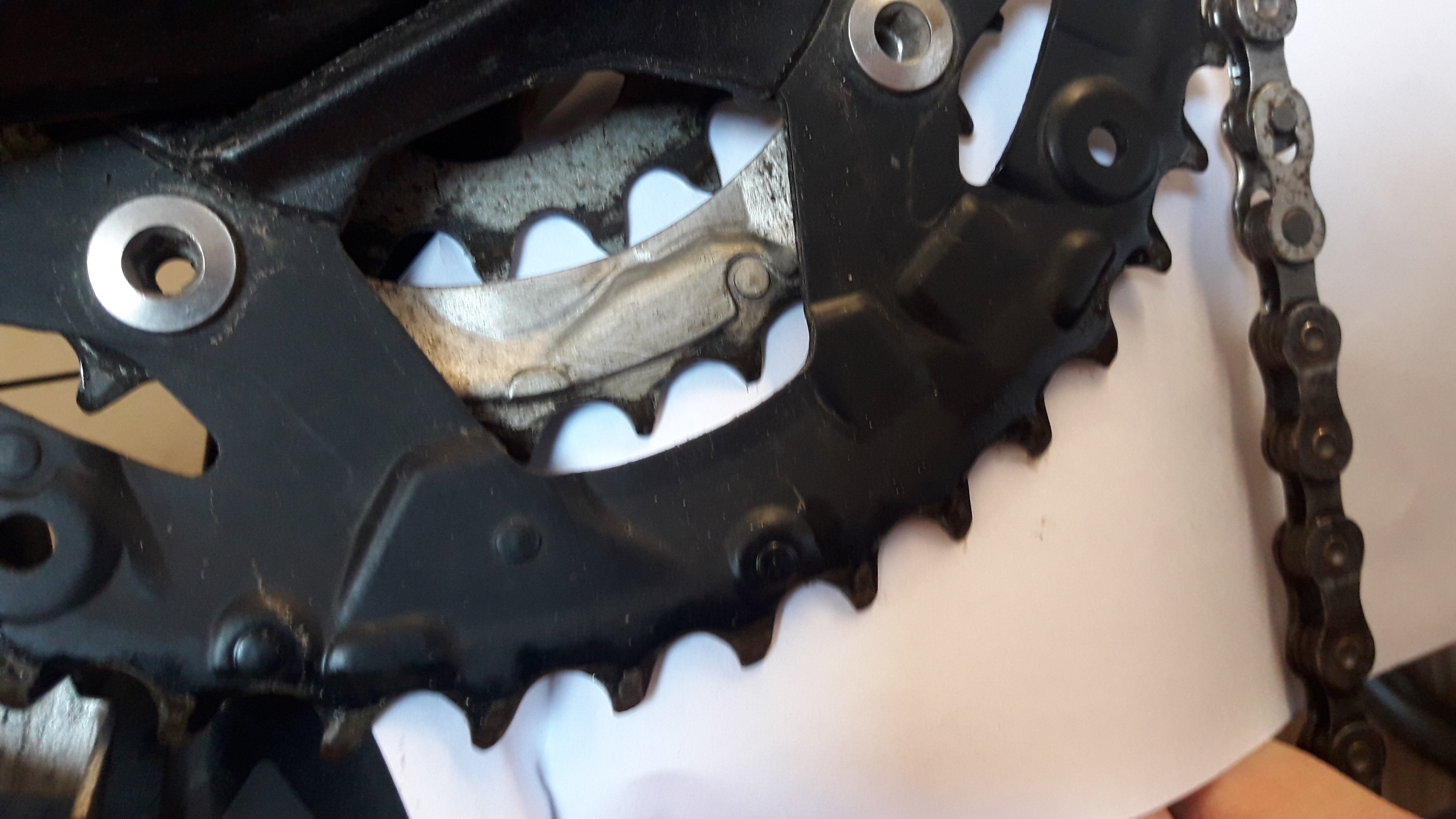

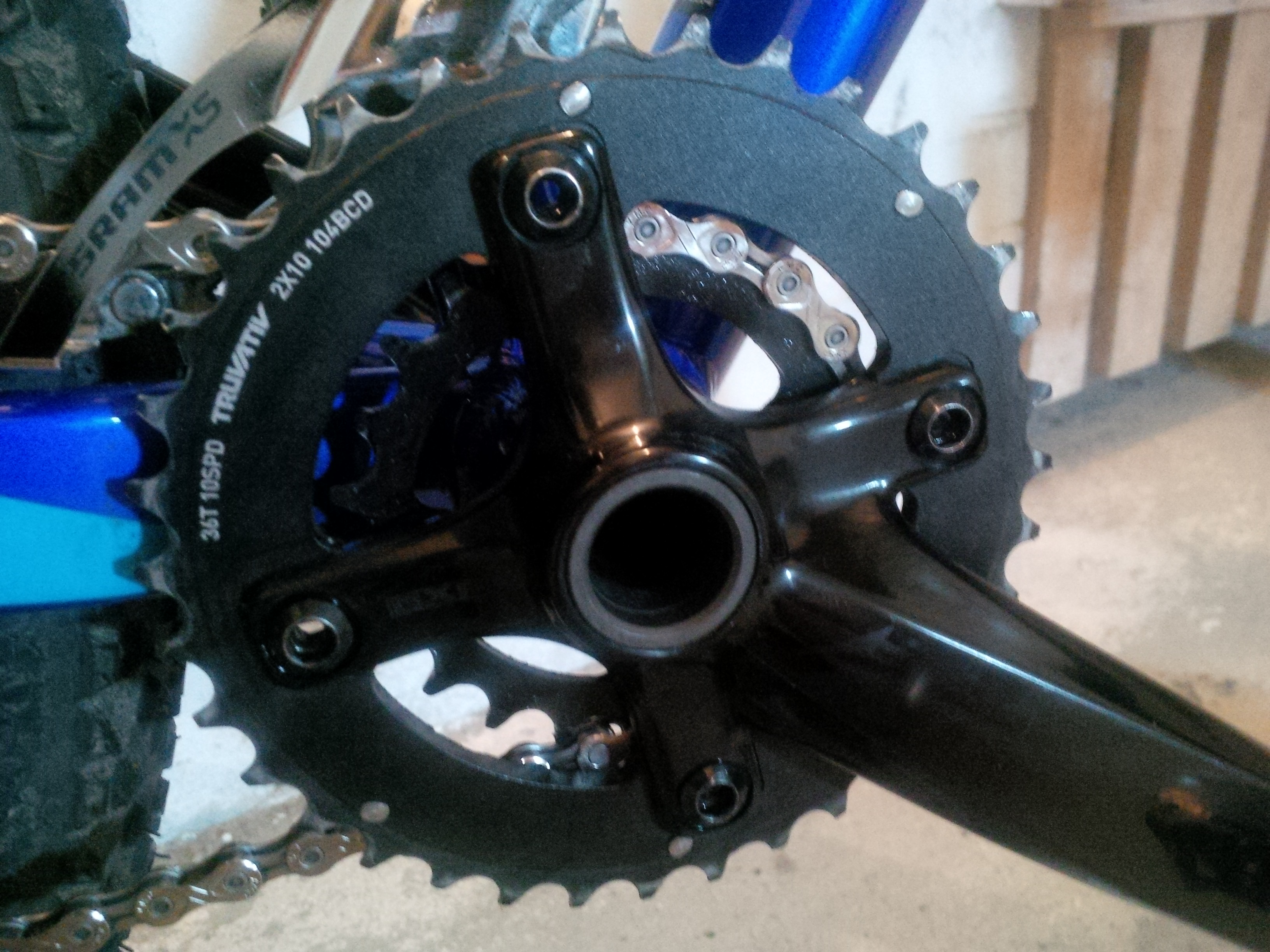

cieq Napisano 2 Maja 2018 Udostępnij Napisano 2 Maja 2018 Cześć, proszę o ocenę stanu zębatki 36t. Cytuj Odnośnik do komentarza Udostępnij na innych stronach More sharing options...
Tatanka Napisano 3 Maja 2018 Udostępnij Napisano 3 Maja 2018 @Kemusi Niewielki luz na kasecie to normalna rzecz. @cieq Blat jest ok. Cytuj Odnośnik do komentarza Udostępnij na innych stronach More sharing options...
Gość Napisano 3 Maja 2018 Udostępnij Napisano 3 Maja 2018 Dobre wieści ..dziekuje ! Cytuj Odnośnik do komentarza Udostępnij na innych stronach More sharing options...
cieq Napisano 3 Maja 2018 Udostępnij Napisano 3 Maja 2018 5 godzin temu, Tatanka napisał: @Kemusi Niewielki luz na kasecie to normalna rzecz. @cieq Blat jest ok. Dzięki za odpowiedź, możesz jeszcze rzucić okiem czy kaseta przyjmie nowy łańcuch? Cytuj Odnośnik do komentarza Udostępnij na innych stronach More sharing options...
Tatanka Napisano 3 Maja 2018 Udostępnij Napisano 3 Maja 2018 Kiepsko widać Cytuj Odnośnik do komentarza Udostępnij na innych stronach More sharing options...
cieq Napisano 3 Maja 2018 Udostępnij Napisano 3 Maja 2018 Może takie ujęcie? Cytuj Odnośnik do komentarza Udostępnij na innych stronach More sharing options...
Tatanka Napisano 3 Maja 2018 Udostępnij Napisano 3 Maja 2018 Zdecydowanie lepiej.Nie powinno być problemów z nowym łańcuchem. Cytuj Odnośnik do komentarza Udostępnij na innych stronach More sharing options...
