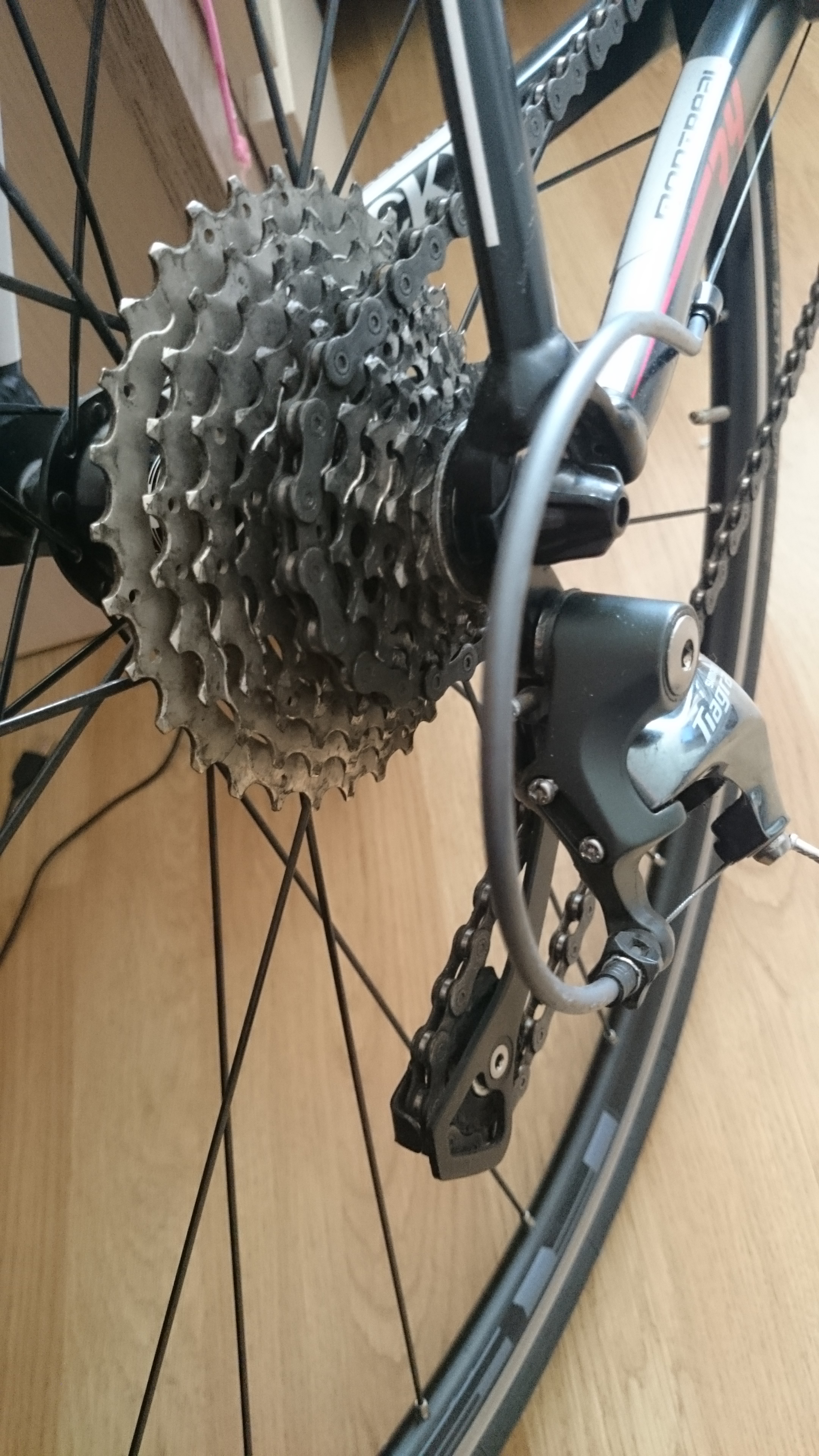

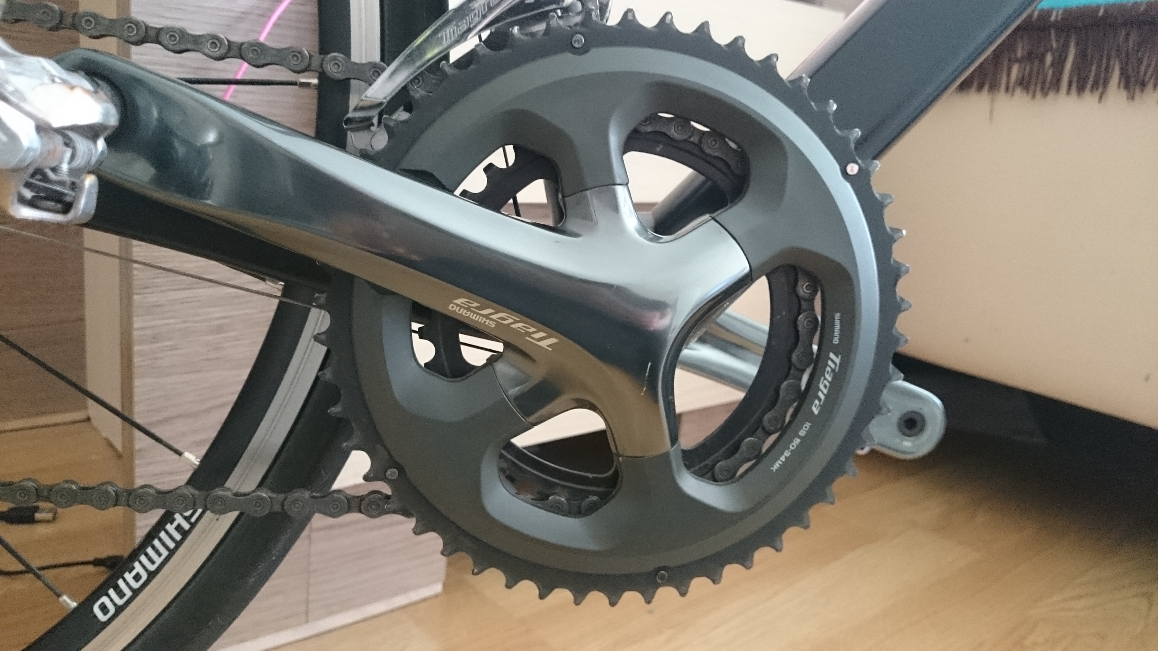

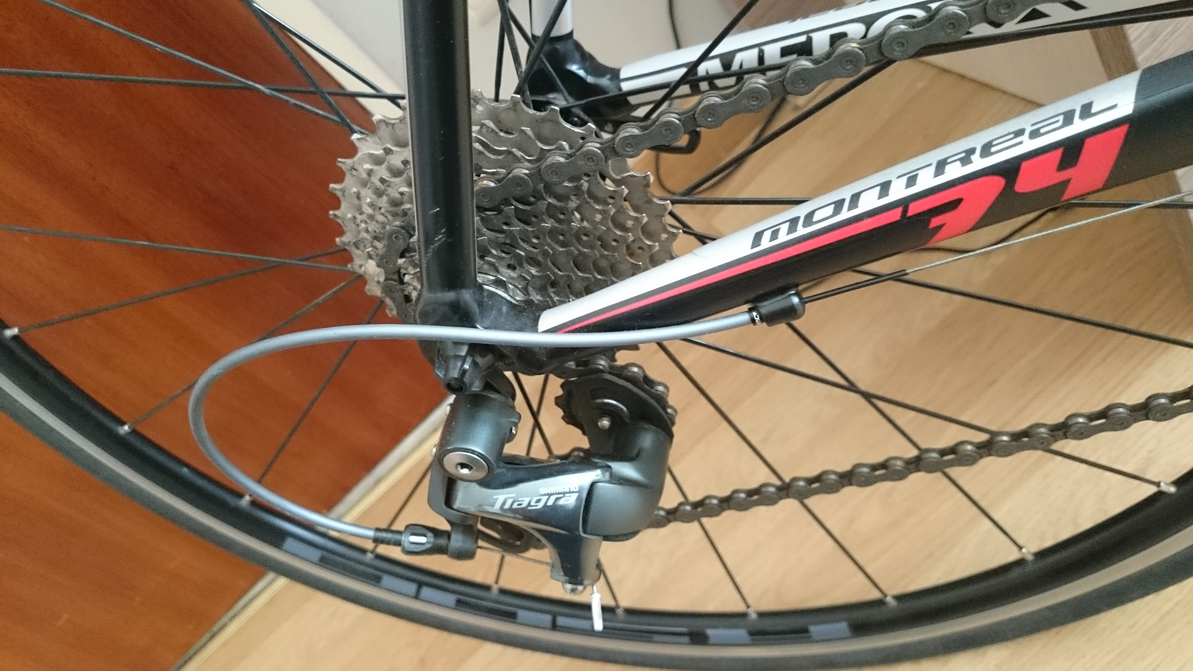

Witam , Zdjęcia zębatek poniżej. Pomożecie ocenić ich jakość ? Oczywiście są One do roweru szosowego. Niestety od tygodnia mam problem gdyż przy mocniejszym przycisniecu w pedał spada łańcuch z przedniej tarczy. Efekt nasila się gdy jeździe na dużej tarczy. Za pewnik wziąłem ze to wina łancucha i zamówiłem już Łańcuch i kasete. Z ograniczonego budżetu wolałbym abym nie musiał zmieniać blatów z przodu. Czy waszym zdaniem zmiana będzie konieczna? Sorki za brudny napęd ale zdjęcia wykonałem po jeździe w niezbyt sprzyjających warunkach.

Mała koronka to już niestety zęby rekina. Blat w lepszym stanie, i biorąc pod uwagę dużą ilość zębów na których opiera się łańcuch, powinien jeszcze wytrzymać jakiś czas. Pozostaje Ci założyć nowy łańcuch i kasetę i empirycznie sprawdzić czy mała koronka korby jest do wymiany.

Dzięki za odpowiedz, Łańcuch na pewno jest wyjechany ( około 25 tys km) , pytanie jeszcze jeśli duza tarcza jest w lepszym stanie to czemu własne na niej są problemy ? Dziś już nie dało rady jeździć na dużej tarczy. Na małej większych problemów nie było.
Drugie pytanie czy dalsza jazda na zużytym Łańcuchu może pogorszyć stan zębatek w szybkim tempie ( Niestety nowy Łancuch przyjdzie mi dopiero w sobotę a ładna pogoda w weekend).

Na 99,9% łańcuch nie skacze Ci na blacie korby tylko na kasecie, tylko odczuwasz to jako blat. A to z tego względu, że cisnąc z blatu wytwarzasz znacznie większą siłę niż jadąc z małej koronki korby. Więc rozciągnięty łańcuch skacze po kasecie, która ma najpewniej zęby jak igiełki.
Odnośnie zużytego łańcucha, tak, mocno rozciągnięty łańcuch niszczy koronki korby i kasety, ale dwie weekendowe jazdy nie mogą wpłynąć w zauważalny sposób na stan twojej korby. Dobrej jazdy :thumbsup:

W MTB taka kaseta byłaby jeszcze całkiem dobra, ale w szosówce  może być problem. Moim zdaniem nie masz nic do stracenia, załóż nowy łańcuch na tą starą kasetę i pojeździj, jeżeli będzie strzelać to spróbuj zrobić ok. 100 km miękko z kadencji. Może kaseta ułoży się do nowego łańcucha, jeżeli nie ułoży to trzeba będzie kupić nową kasetę.
