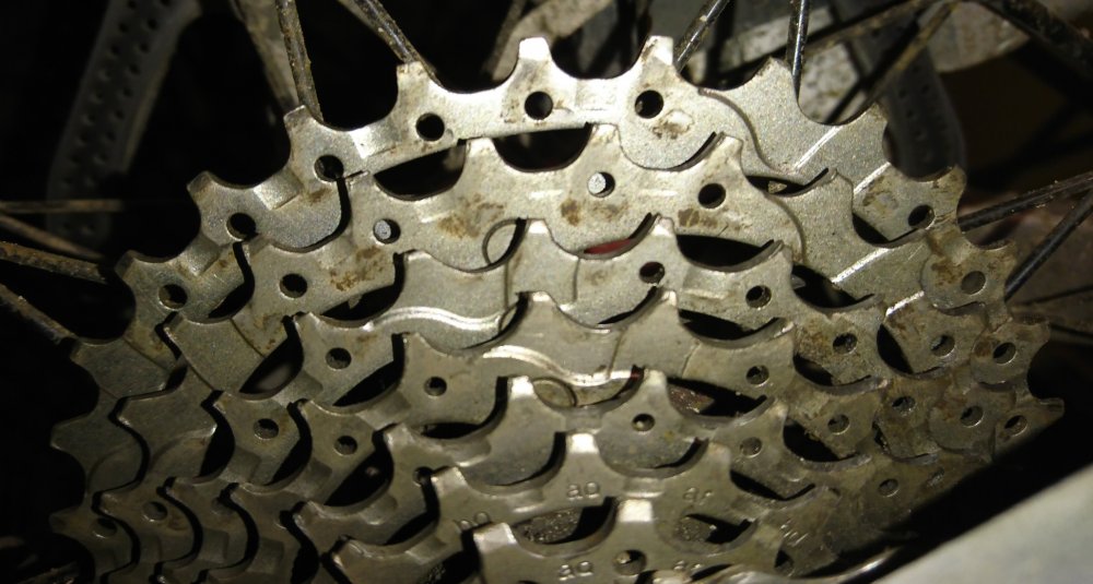

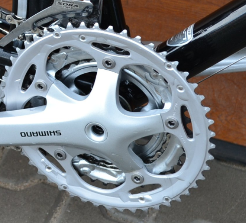

Waza Napisano 6 Marca 2018 Napisano 6 Marca 2018 Blat, oprócz tego, że jest niechlujnie brudny, wygląda dobrze. Małej koronki nie widać, ale nawet gdyby była zajechana, to można kupić nową za nieduże pieniądze. Jeżeli oferta na rower jest dobra, to korbą bym się nie przejmował. Cytuj

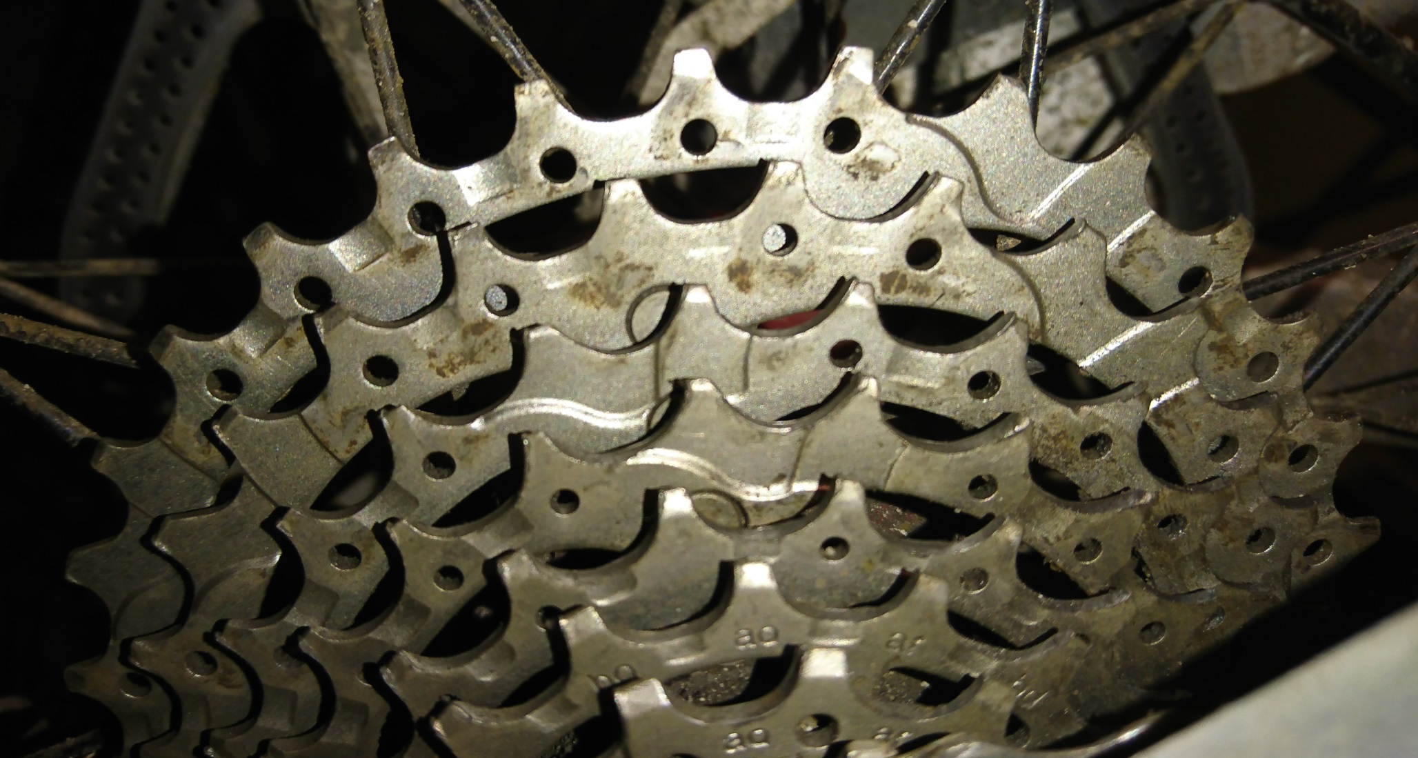

lucas80 Napisano 6 Marca 2018 Napisano 6 Marca 2018 Dzięki wielkie. Dodam jeszcze tylne zęby, może będzie widać coś więcej. Cytuj
MD11 Napisano 6 Marca 2018 Napisano 6 Marca 2018 Kaseta też wygląda dobrze (ząbki są szerokie). Bieżnik opony również wydaje się być mało używany. Cytuj

Desmin4 Napisano 7 Marca 2018 Napisano 7 Marca 2018 @WazaZapomniałem. Czy nowy łańcuch powinien się przyjąć na tą kasetę? Cytuj
Waza Napisano 7 Marca 2018 Napisano 7 Marca 2018 12 godzin temu, ojas napisał: Jak oceniacie stan kasety i korby? Na zdjęciach nie widać nic niepokojącego. Coś złego się dzieje w działaniu napędu? @Desmin4, niekoniecznie, zębatki 3,4 a zwłaszcza 5 są dosyć spracowane. Jest ryzyko że się nie zgrają. Ale co masz do stracenia? Kup nowy łańcuch, załóż, jeżeli będzie strzelał na niektórych koronkach to pojeździj trochę z kadencji, miękko, żeby łańcuch ułożył się na kasecie. Jeżeli po 100-150 km nadal będzie strzelało, to trzeba będzie kupić nową kasetę. 1 Cytuj

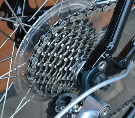

Gość Napisano 13 Marca 2018 Napisano 13 Marca 2018 (edytowane) To teraz ja retorycznie moze zapytam, czy przyjmie nowy lancuch.... przelot ok. 4500km w warunkach zimowo deszczowo miejskich... jeszcze nie przeskakuje... no moze czasem na nierownosciach cos przeskoczy jak niedosmarowany ;-)) lancuch shimano 9s bardzo sobie chwale. Zero problemow. Edyta: zapomnialem dodac iz jezdze na sredniej cad ok 100obr/min i serio to jeszcze nie przeskakuje a moge pogonic na tym co slabszego szosowca w miescie ;-))....ale zmieniam bo w koncu skoczy i zostawie zeby na kierze ;-)) Edytowane 13 Marca 2018 przez Gość Cytuj
Waza Napisano 13 Marca 2018 Napisano 13 Marca 2018 Łooo matko Nie ma możliwości żeby przyjęła jakikolwiek łańcuch, nie wierzę że stary łańcuch nie skacze na tych szpilkach, chyba tylko dzięki wysokiej kadencji można jeszcze jeździć bez wybijania zębów 1 Cytuj
Gość Napisano 13 Marca 2018 Napisano 13 Marca 2018 Nie skacze! :-) staje na kresce z kazdym amatorem ;-) Cytuj
Gość Napisano 13 Marca 2018 Napisano 13 Marca 2018 (edytowane) Tak, zobaczylem to dopiero dzis przy zdjeciu... pod nogami objawia sie to jakby delikatnym luzem cos jakby plywaniem lancucha. ;-) srodkowy blat korby ma z 10tys i tez wyglada ciekawie ;-) Edyta 3 listopada ten naped jeszcze KOMa zrobil przy sredniej prawie 40km/h Koniec offtopa... jakby ktos szukal odpowiedzi kiedy skacze to ... moze zerknac, jest to na granicy ale moge leciec na tym jeszcze pelnym ogniem. Tylko uwaga cad ok 100rpm i nie staje w pedalach no chyba ze mi sie spieszy pod gore.;-) Edytowane 13 Marca 2018 przez Gość Cytuj
